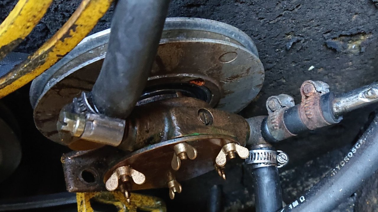

Cupco 0 Postad 3 Juni , 2024 Halloj , skulle behöva lite hjälp med min vattenpump till Farymann A40 , den är en johnson impellerpump remdriven. funderar på om jag jan ersätta den med en elektrisk pump alternativt en annan då jag har bytt lager på den nästan varje år och det känns som om det vore dags för en bättre lösning. Har ni några förslag så vore jag mycket tacksam. Dela detta inlägg Länk till inlägg Dela på andra webbplatser
Rascal 1 094 Postad 3 Juni , 2024 1 timme sedan skrev Cupco: Halloj , skulle behöva lite hjälp med min vattenpump till Farymann A40 , den är en johnson impellerpump remdriven. funderar på om jag jan ersätta den med en elektrisk pump alternativt en annan då jag har bytt lager på den nästan varje år och det känns som om det vore dags för en bättre lösning. Har ni några förslag så vore jag mycket tacksam. Hur kan lagren ta slut på ett år? Får dom ingen smörjning? Om du med elpump menar dom som sitter i samband med sötvattenkylning så funkar inte dom för att kyla med vatten från sjön. Dom kan inte suga, bara cirkulera vatten. Dela detta inlägg Länk till inlägg Dela på andra webbplatser
Cupco 0 Postad 3 Juni , 2024 Hej , det sitter ett litet lager som sitter mellan impellern och remskivan , har ingen smörjning där. Provade idag med en el pump som gav 12l/ min och det funkade ok till lite mer än tomgång men vill gärna ha rätt dimension på pumpen då den inte blir varvtalsstyrd och om det är möjligt. har bara denna bilden på pumpen som sitter i för tillfället Dela detta inlägg Länk till inlägg Dela på andra webbplatser
Lintott 2 158 Postad 4 Juni , 2024 2024-06-03 vid 19:54 skrev Cupco: Halloj , skulle behöva lite hjälp med min vattenpump till Farymann A40 , den är en johnson impellerpump remdriven. funderar på om jag jan ersätta den med en elektrisk pump alternativt en annan då jag har bytt lager på den nästan varje år och det känns som om det vore dags för en bättre lösning. Har ni några förslag så vore jag mycket tacksam. 2024-06-03 vid 21:54 skrev Cupco: Hej , det sitter ett litet lager som sitter mellan impellern och remskivan , har ingen smörjning där. Provade idag med en el pump som gav 12l/ min och det funkade ok till lite mer än tomgång men vill gärna ha rätt dimension på pumpen då den inte blir varvtalsstyrd och om det är möjligt. har bara denna bilden på pumpen som sitter i för tillfället Ett kullager i en vattenpump ska hålla mer än ett år. Går det sönder så snabbt så är något fel på grejorna: - Felaktig kullagermodell - Tätning mellan impellerhus o kullager saknas/är utsliten - Läckage från slangarna så vatten kommer in i lagret "bakvägen" - Remspänningen är för hård så lagret blir överbelastat och utslitet i förtid Du ska nog göra en felsökning om det förekommer något av dessa fel. Att byta lager årligen är ingen hållbar lösning. Det finns/har funnits många motorer med denna typ av vattenpump som fungerar år-efter-år så felet finns nog i din installation. (De gamla Yanmar 8 o 12hk har liknande lösning o sådana motorer finns det massvis av.) 3 Dela detta inlägg Länk till inlägg Dela på andra webbplatser
Cupco 0 Postad 5 Juni , 2024 Hej och tack för ditt utförliga svar, jag vet att axeln är skadad sedan tidigare och det finns ett visst läckage där. Remmen har varit för hårt spänd. Det som jag är lite nyfiken på är vad farymann motorn kräver för flöde för att funka , eller en remdriven ersättningspump då jag inte hittar någon med denna beteckning, har skickat till johnson men de har ej hittat den.... Tack igen för svaret ! Dela detta inlägg Länk till inlägg Dela på andra webbplatser

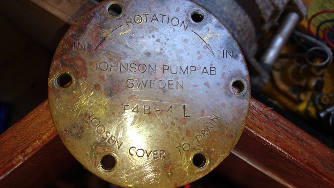

Cupco 0 Postad 6 Juni , 2024 Absolut skall jag dela med mig ! Fick tag o rätt kontakt på spx flow inc som hjälpte mig med infon. detta var svaret. Jag tror att pumpen du har kan vara vår gamla 10-24074-1. Den är obsolete utan en direkt ersättare, men vi har 10-24570-01 idag. JPM Pump Part No JPM Material Description Engine Manufacturer Engine Latest Part No 10-24074-1 F4B-8 3/8" HEAVY DUTY Farymann så jag kör på detta. Ha en bra sommar alla ! Dela detta inlägg Länk till inlägg Dela på andra webbplatser
