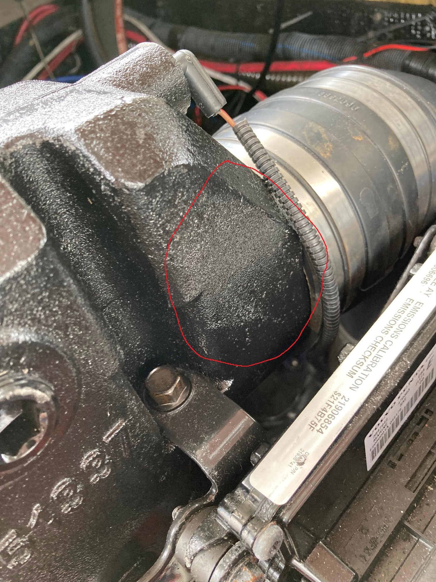

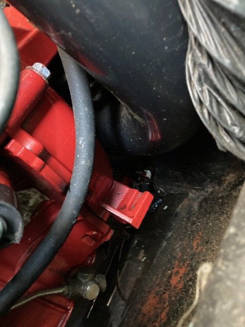

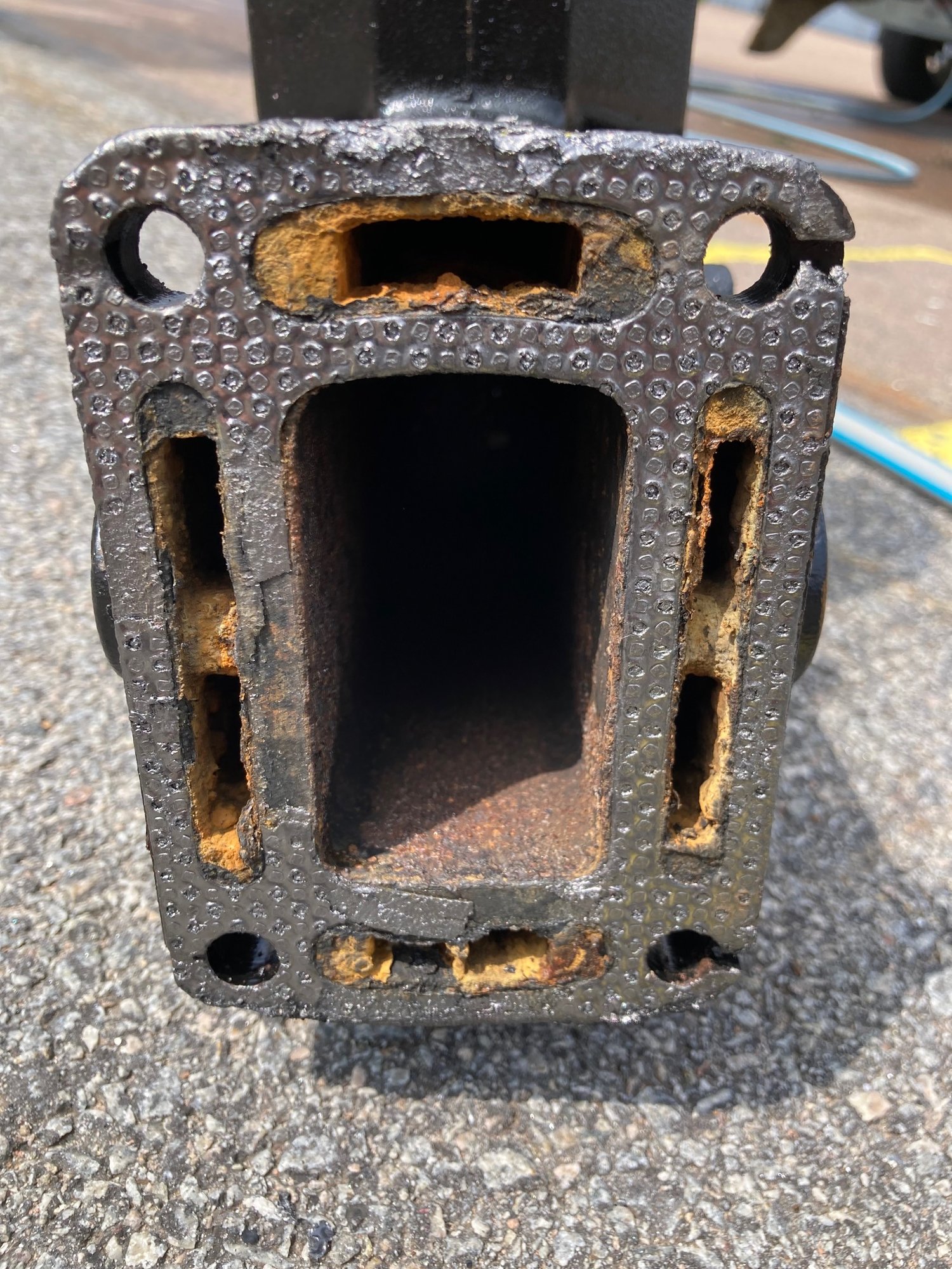

Anders89 10 Postad 24 Juli , 2024 (redigerade) Hej alla! bytade knäna nu men märkte faktiskt ingen skillnad, det nya knäet gick lika varmt tycker jag som innan förutom om jag lägger mig på ca 2000 RPM då börjar den kyla ner. det är dock lite svalare på ett ställe än förut jag bifogar bilder på bilden där avgaserna går ut där kan jaf hålla handen "ganska svalt" men uppe på toppen blir jätte varmt. limpan tycket jag såg fin ut med. sista bilden är på gamla knäet MVH Anders Redigerad 24 Juli , 2024 av Anders89 Dela detta inlägg Länk till inlägg Dela på andra webbplatser
Gelis 718 Postad 25 Juli , 2024 2024-07-24 vid 11:06 skrev Anders89: Hej alla! bytade knäna nu men märkte faktiskt ingen skillnad, det nya knäet gick lika varmt tycker jag som innan förutom om jag lägger mig på ca 2000 RPM då börjar den kyla ner. det är dock lite svalare på ett ställe än förut jag bifogar bilder på bilden där avgaserna går ut där kan jaf hålla handen "ganska svalt" men uppe på toppen blir jätte varmt. limpan tycket jag såg fin ut med. sista bilden är på gamla knäet MVH Anders Svårt att avgöra skicket på bilden, dock ser den väldigt rostig ut i avgaskanalen. Där ska det inte finnas vatten. Verkar läcka runt packningsytan in i avgaskanalen, men som sagt svårt att avgöra. Sedan att problemet kvarstår tyder att något annat är knas. Hur mår impellerpumpen, blir pumphuset slitet så minskar vattenflödet med sämre kylning som följd. Är huset slitet så hjälper det inte att byta impeller. Som du förstår, hoppas jag, att det inte går att felsöka på ett forum, utan det blir gissningar och förslag,. Dela detta inlägg Länk till inlägg Dela på andra webbplatser
Anders89 10 Postad 25 Juli , 2024 4 minuter sedan skrev Gelis: Svårt att avgöra skicket på bilden, dock ser den väldigt rostig ut i avgaskanalen. Där ska det inte finnas vatten. Verkar läcka runt packningsytan in i avgaskanalen, men som sagt svårt att avgöra. Sedan att problemet kvarstår tyder att något annat är knas. Hur mår impellerpumpen, blir pumphuset slitet så minskar vattenflödet med sämre kylning som följd. Är huset slitet så hjälper det inte att byta impeller. Som du förstår, hoppas jag, att det inte går att felsöka på ett forum, utan det blir gissningar och förslag,. Hej! Yes absolut det förstår jag men man får ju iaf tips på vad man kan felsöka/ vad man behöver kolla på.( när man inte meckat mycket båtmotor så kan ni mer erfarna ge tips på vad man " bör" kolla på. som tillslut gör att man förhoppningsvis hittar felet MVH Dela detta inlägg Länk till inlägg Dela på andra webbplatser
