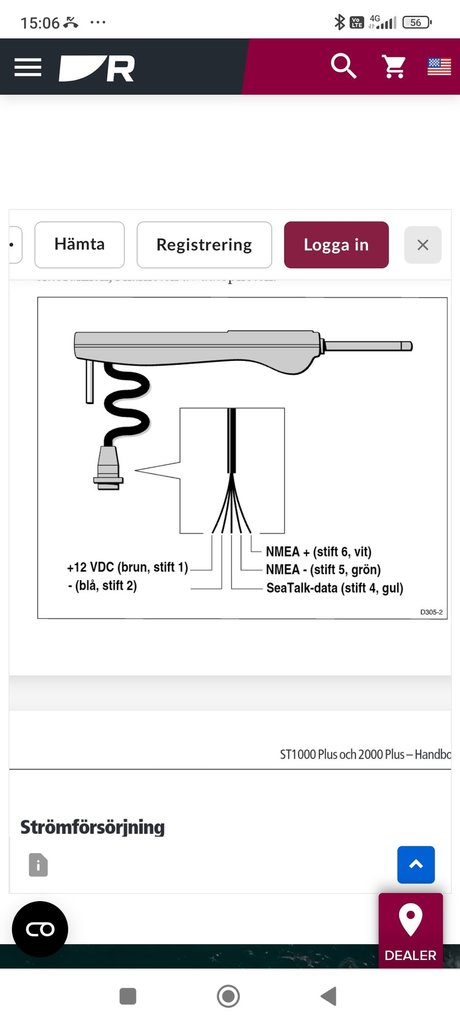

Ur manualen...
  • Gilla 3

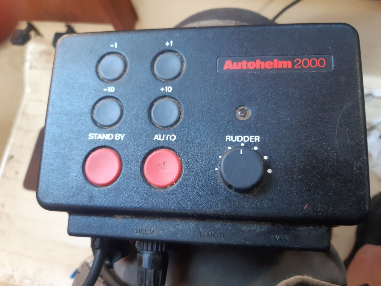

Min är den äldre Autohelm 2000... med separat låda för manövrering.

Här ser vi manöverlådan🙂
Öppna upp där strömförsörjningen går in.
Gissar att det sitter en diod i anslutning till en av kablarna.
Diod... En liten rund cylinder med en silverfärgad ring runt om i ena änden.
Läggu upp en bild på just den och kablarna.
Du kan hitta manual online här, dock dåligt formaterad.
Där står för Control Unit:
"The Aulohelm supply must be independently switched and protected by a 5 amp fuse or current trip. Since the autopilot is microprocessor based it is very imporlant that voltage losses in supply cables are minimised.
The brown wire of the Autohelm 2000 lead should be connecled to positive. If connections are accidentally reversed the Aulohelm 2000 will not operate but no damage will result"
