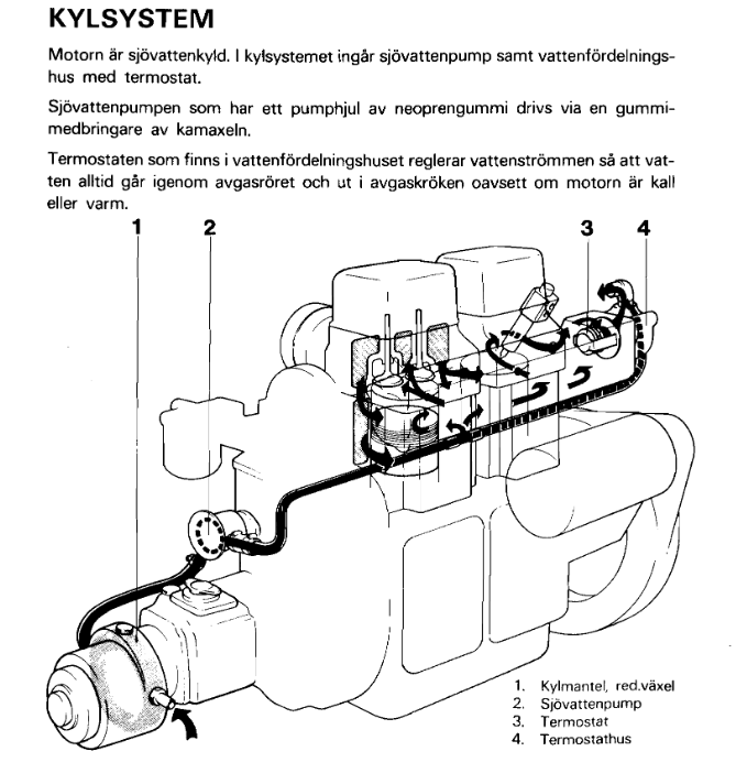

MD17C har mig veterligen inte oljekylare som standard, men principen för felsökning är densamma. Viktigt som @Hybro skriver är att som första punkt kolla att det flödar ut vatten med avgaserna.
De flesta är dock t.o.m. sjövattenkylda så värmeväxlare kan saknas helt. Vissa hade VP:s färskvattenkylning redan från leverans och andra kan ju vara ombyggda senare med Martecs kylsats.
I det sistnämnda fallet är det en elektrisk cirkulationspump för glykolsystemet, det "interna". Denna kan ha lagt av, och då blir det varmt.
Är den sjövattenkyld kan kylkanalerna vara igensatta av "sjöbös", i synnerhet om det inte finns ett filter på sjövattensidan. Alternativt kan impellerrester ha fastnat, eller - i värsta fall - är kylkanalerna korroderade.
Bilden visar MD11C, men MD17C är samma fast med en extra cylinder. Men KAN som sagt finnas med färskvattenkylning också (samt annat backslag än på bilden):
