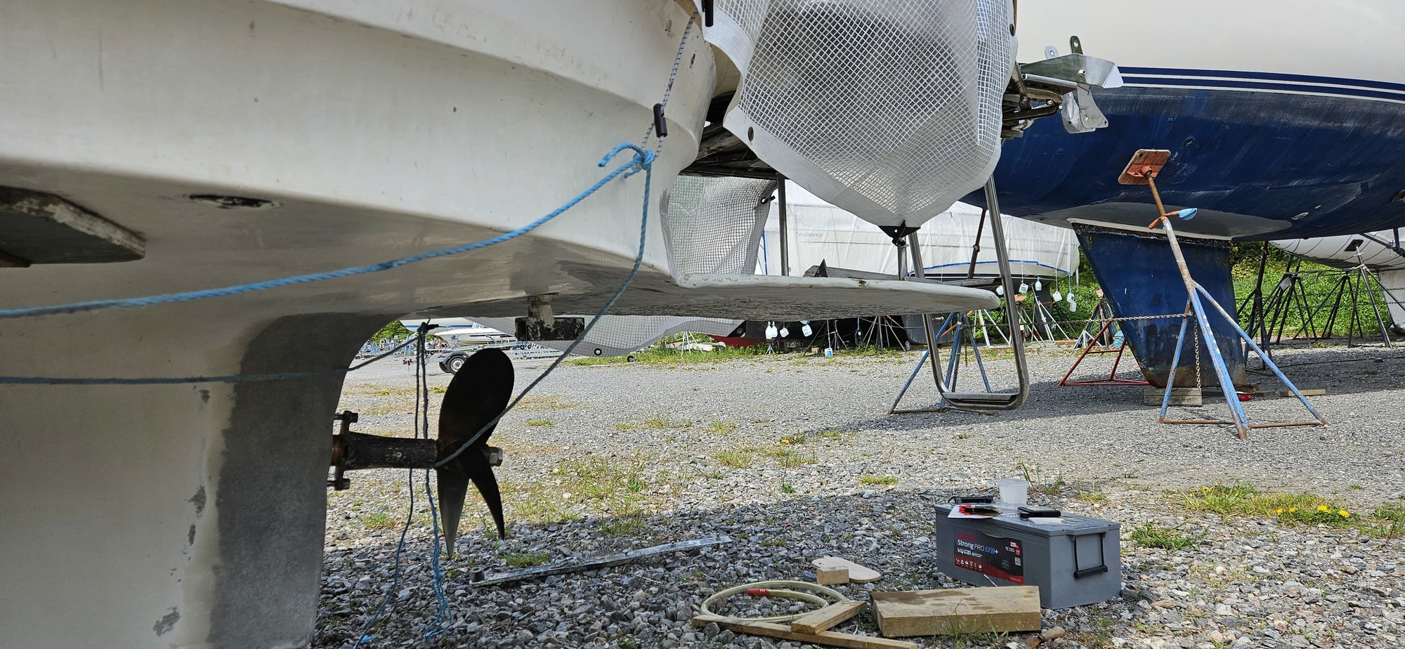

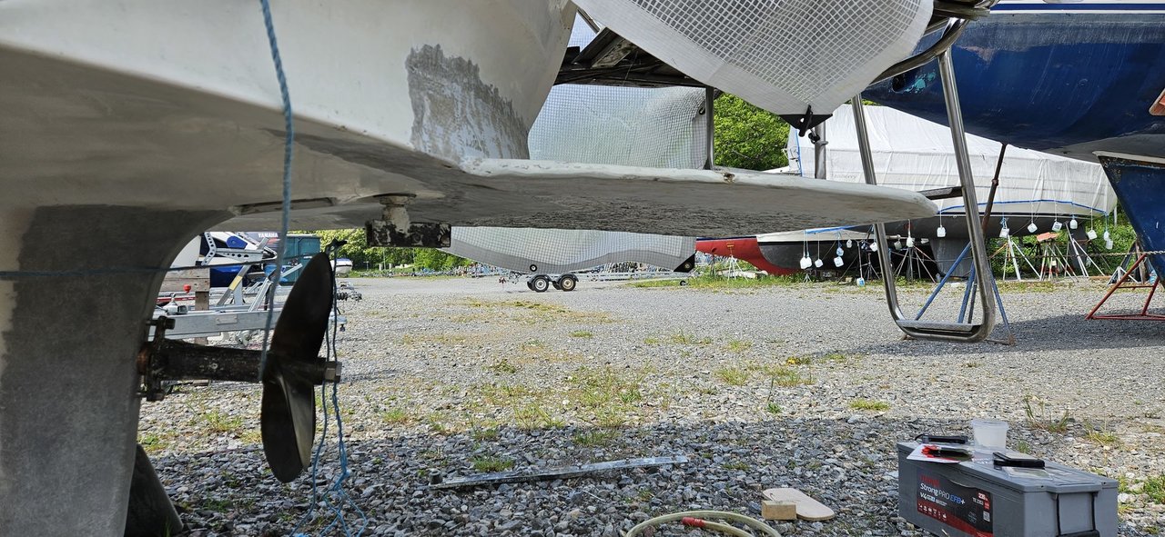

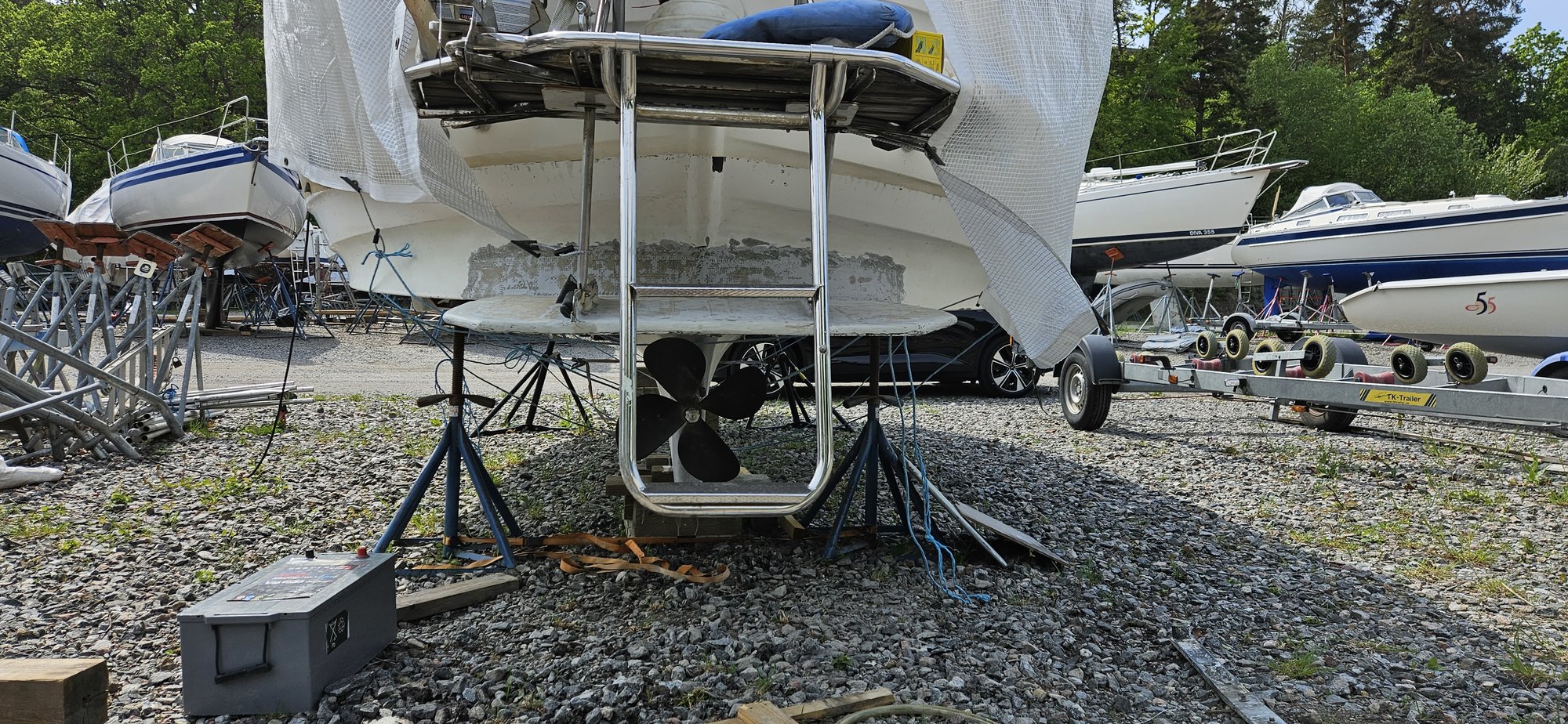

Jag har en windy 26 med ett stort eftermonterat trimplan längst bak.
Den har en Nanni n4.80 turbodiesel.
Trimplanet är skadat av vatteninträngning så kommer behöva göra ett nytt eller ta bort det i vinter.
Jag är inte expert men mistänker att den ska lyfta aktern lite vid halvplanande fart.
När jag jämför med andra tycker jag den sitter väl lågt.
Gör detta trimplan nån nytta eller bör jag bara ta bort det?
Tanken är att såga bort det innan jag tar upp båten i höst för att jämföra.
Båten gör nästan 13 knop men jag kör sällan mer än 6-7. Optimalt vore om den går effektivt i 10 knop om man har brottom.

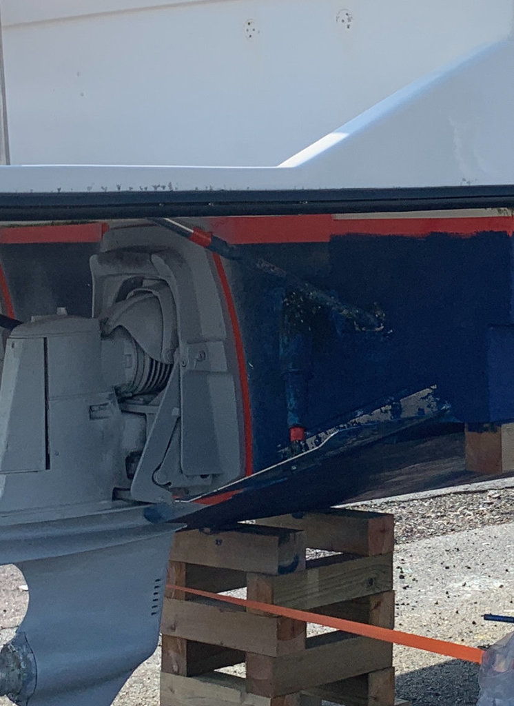

Trimplanet gör absolut nytta och det ser helt rätt ut, som en förlängning på den platta delen av aktern. Däremot ser det lite smalare ut än de som brukar byggas på i mina trakter, jag bifogar en bild på en Nidelv 26 med ett liknande trimplan men detta är bredare och inte lika långt.

Jag har inga djupare kunskaper i hydrodynamik men om du breddar så borde du inte behöva göra den så lång som den är idag, den på Nidelven är ju bra mycket kortare och jag lutar mig bara åt det jag har sett på andra båtar och som verkar funka.
Men hade det varit ett måste med trimplan så hade konstruktören satt dit ett från början.
Gör något mitt emellan och det bör ju ligga i samma plan som båtens botten så att du inte får för dig att sätt trimplanet högre upp, hur det ligger i förhållande till vattenytan när båten ligger still har ingen betydelse
Se hur djupt mina trimplan sitter 🙂
