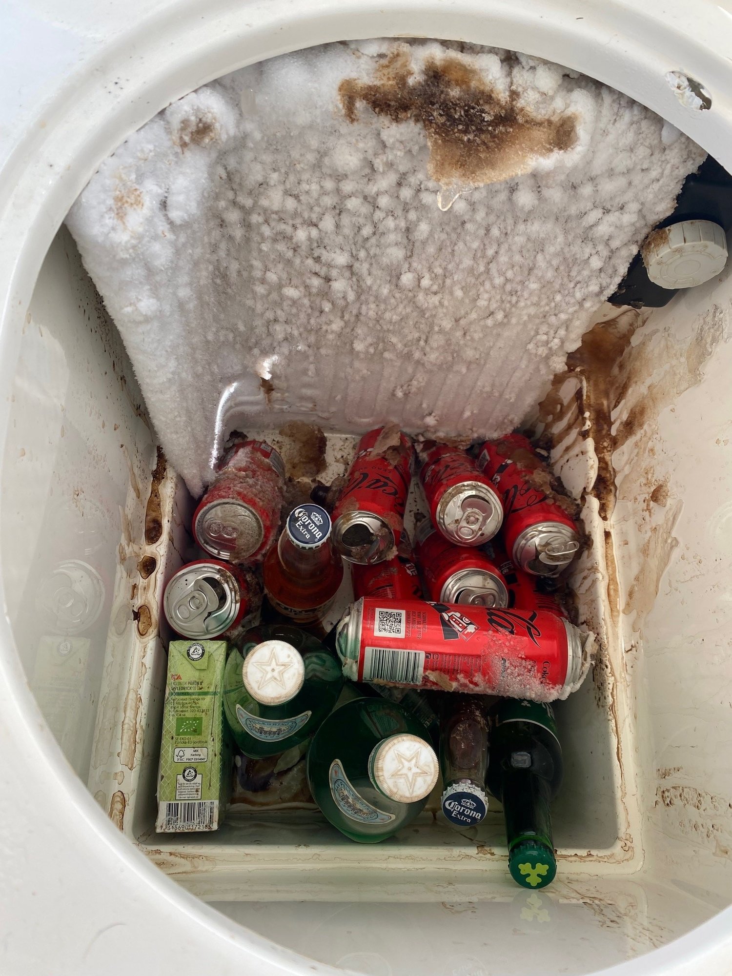

Jag har en kylbox i bardelen i sittbrunnen på min motorbåt som öppnas med lock med tillhörande kylanläggning och L-förångare (delen som blir kall) När vi hade besök om bord så lade en person dessvärre inte tillbaka locket utan det blev en relativt stor luftficka/öppning mellan locket och ovansidan av boxen vilket upptäcktes någon dag senare och då hade det bildats mycket is i överkant av förångaren men ingen is nedtill. Samtidigt verkar förångaren blivit mycket kall i nederkant, då vissa läskedrycksburkar som stod intill förångaren har exploderat av kylan och dryck sprutat ut i boxen och även på termostaten där det frusit till is (se bifogad bild) Har tidigare haft dryckesburkar ståendes nära förångaren men de har aldrig exploderat av kylan. Troligt har termostaten känt att det är "varmt" i boxen då locket inte var tillslutet och bara gått och gått och därav isbildningen i överkant på förångaren och i nederkant av boxen har det av någon anledning blivit mycket kallt vilket gjort att läskedrycksburkar exploderat.
Efter nogsam rengöring av boxen, förångaren samt termostaten satte jag på kylanläggningen igen och man hör samma "kyl ljud" som tidigare när den startar upp men förångaren blir inte kall, endast något sval. Är det någon i detta kunniga forum som vet vad detta kan bero på? Kan termostaten på något sätt blivit skadad då den blivit nedstänkt av dryck som sedan frusit eller kan någon annan skada ha uppstått som går att åtgärda på befintlig kylanläggning? Vill om möjligt slippa köpa en ny kylanläggning då de är tämligen dyra samt  allt arbete som tillkommer att montera ur befintlig anläggning och montera in en ny kylanläggning då jag b la måste gå in via akterhyttens tak för att komma åt kylanläggningen som är placerad på insidan av bardisken.

Att kompressorn gått utan stängt lock något dygn skall normalt sett inte orsaka problem.
Din termostat fungerar fortfarande eftersom kompressorn startar, så där är inte problemet.
Ställ in ett glas vatten, hur kallt blir vattnet efter ett dygn?
Om du har problem med för hög temperatur gissar jag på följande baserat på det du skriver och din bild:
Isbildningen som blev på förångaren avslöjar lite av problemet. Att du fick betydligt mer is på överdelen än underdelen, efter endast ett dygn med öppet lock, avslöjar att du troligtvis har dålig kompressor eller köldmedieläckage.
Jag tror mer på dålig kompressor.
"Kylan" räcker inte till hela förångaren.
Att kompressorn gick mycket gjorde att den knäcktes men den var redan på väg att ge upp.
Så tyvärr tror jag på ett omfattande fel.
Kontakta någon kylfirma och diskutera lösningar med dem.
Lycka till.
/Mathias

Antar att detta är en platsbyggd kylbox.
Är termostatet försett med ett kapillärrör som är anbringat på/i direkt kontakt med förångaren?
Kan du klicka in och ut kompressorn med termostatet?
Att det fryser i ovankant på förångaren kan vara för att det kommer in fuktig luft via glipan i toppluckan.. När is uppstår isoleras förångaren och den blir mindre och då får köldmediet chans att kondensera och koka av i botten av förångaren, då där blir allt kallare.
Sätt in ett par rumstempererade 1,5 liter läsk/vatten och lägg in en termometer. Funkar termostat och kompressor så ska du kunna dra ner tempen i kylen på några timmar. Om termostatets funktion är tveksam bygla detta på kompressorns kopplingsbox(kan vara märkt C och T) och kör ett par timmar för att se om tempen faller i kylen. Lämna inte kompressorn utan uppsikt om du inte vet om kompressorn innehåller en brytande termistor alternativt klixon.

Hej.
Din termostat fungerar.
Det kan vara fel på termostaten men då blir det för kallt eller inte kallt alls.
Eftersom din förångare blir "något sval, ej kall" och du hör det vanliga "kylljudet" så är inte det primära felet termostaten.
Om du trots allt vill prova termostaten så är det bättre att du byglar på termostaten.
Troligtvis är det endast två kablar till termostaten, eftersom du troligtvis inte har belysning i din kylbox. Koppla då ihop dessa två kablar.
Då fungerar fortfarande motorskyddet till kompressorn och du behöver inte fundera på det.
Gör du detta går kompressorn hela tiden och du kommer få minusgrader i boxen, typiskt mellan -5 till -10 grader, om du inte har kompressorfel eller köldmedieläckage.
Lycka till.
/Mathias

Det var inte så att du använde ett verktyg för att få bort isen från förångaren och lyckades skapa ett läckage på köldmedian..?
-97 tror jag inte det fanns varvtalsstyrda kompressorer, oerhört exklusivt om det fanns då.
Baserat på detta betyder det att termostaten startar och stoppar kompressorn. När kompressorn går kyler den med full effekt direkt.
Det ger också att du med största sannolikhet inte har termostatfel (tyvärr, det är billigt)
När termostaten går sönder så visar det sig i de allra flesta fall som så att kompressorn helt enkelt inte startar.
Åldern tyder också tyvärr på kompressorfel.
Hela mitt resonemang bygger på din bild och dina iakttagelser så det är ju gissningar. Jag tycker du skall kontakta expertis på orten som kan verifierar det jag gissar innan du byter kompressor/ny kylbox.
