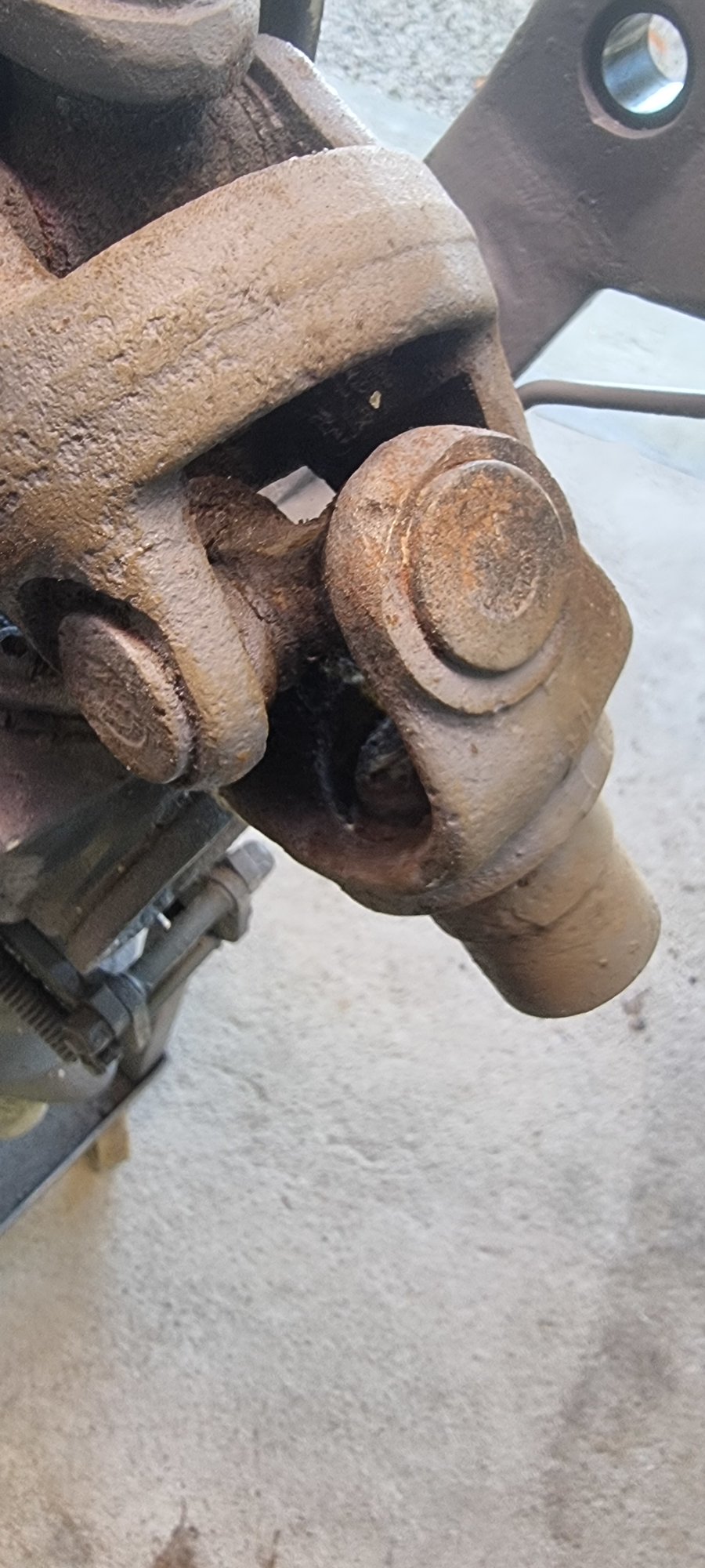

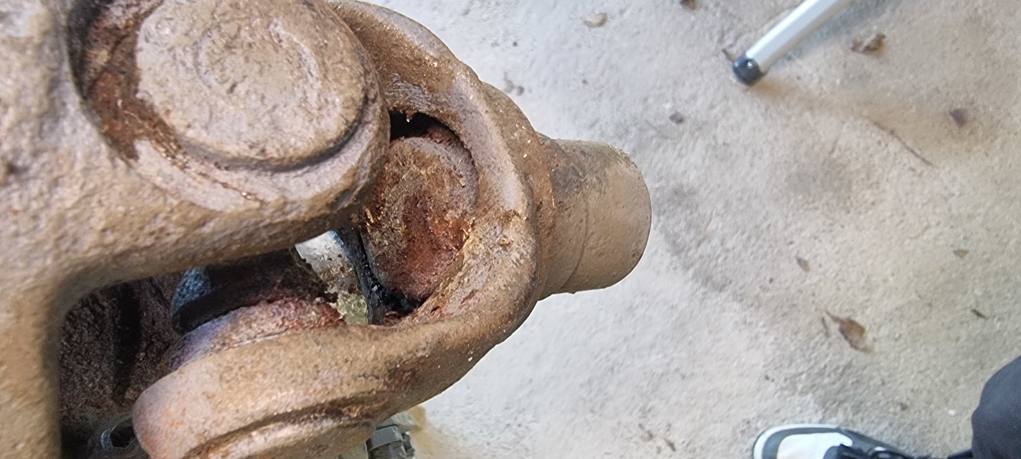

Hejsan!
Jag är på väg att montera tillbaks ett vp 280 drev och när jag skulle lyfta tillbaka drevet låg en låsring kvar under drivknuten. Har googlat omkring efter tydlig sprängskiss men hittar inga bra tydliga bilder. Har kollat så noga det går på drivknuten men ser inte några bra spår som den skulle kunna sitta i. Har kollat på drivaxeln och det är möjligt att den skulle kunna sitta längst in mot innersidan där kanske...ringen är en aning för stor men å andra sidan så finns det väl en anledning isf att den låg nere under drivknuten...helt enkelt hoppat av vid demonteringen av drevet. Min gissning är den ska sitta på drivaxeln...annars har jag ingen bra förklaring vart den hör hemma...nån som har en supertydlig skiss eller vet med säkerhet om de ska vara en låsring på drivaxelns sida?

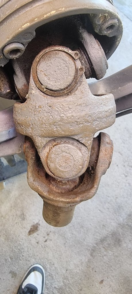

låsring till knutkorsets lagerskål? invändiga sitter lite mer gömda än utvändiga ,bra att inventera.. ps använd glasögon vid montering/dem. (skydd)  B

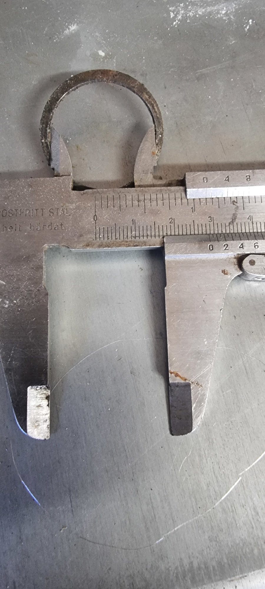

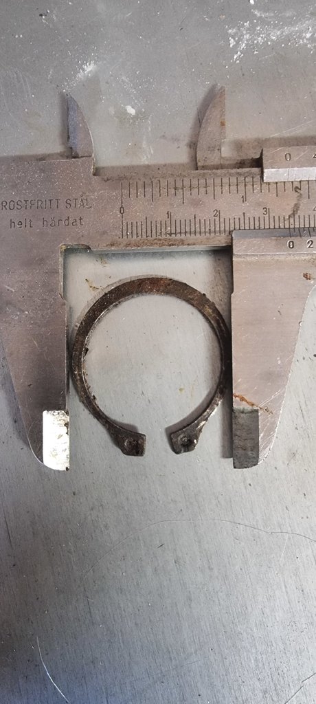

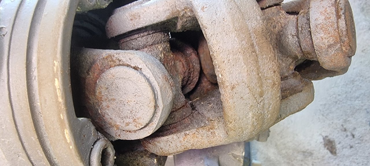

La till ringen på bilden för att få en uppfattning om storleken

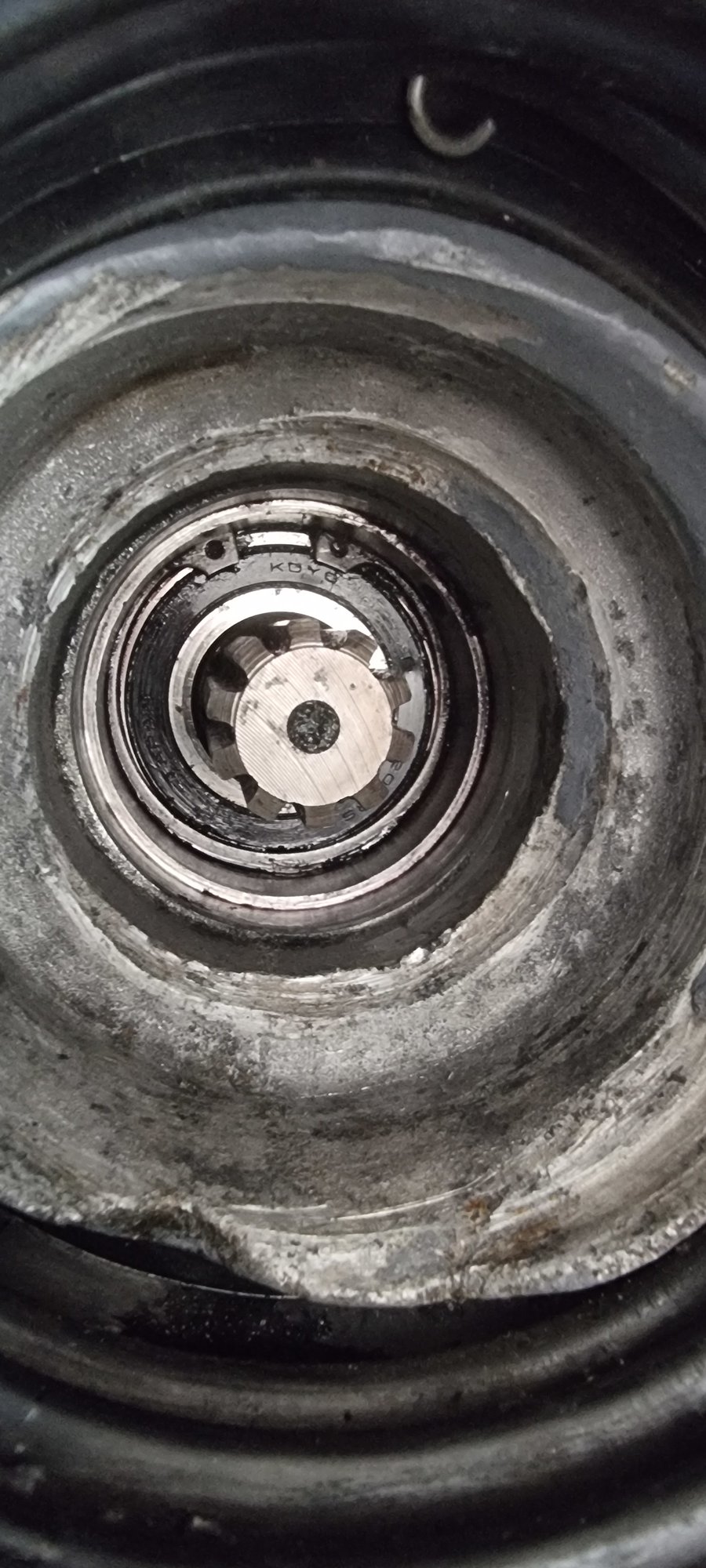

Låsring ska sitta på primäraxeln. Den håller lagret på plats på axeln.
Om du ska återmontera den måste du ta bort tätningen först.
Ingemar
Novis som jag är...primäraxel...sitter var?
Primäraxeln är den som sitter i primäraxelkåpan.
Alltså axel som du ser inuti bälgen och som du monterar knuten på.

Tack för alla svar! Ok så det ska sitta en på den splinade axeln( som då är primäraxeln...alltid lär man sig nått nytt ) Min låsring är 29 mm och glappar ytterst på splinsen så jag antar att 27mm kanske kan vara rätt nånstans...Nån som vet om det säljs en specifik låsring eller nånstans för detta?  Jag tänkte måla korsen nu när jag ändå har rengjort allt...

Du får kolla att inte axeln har åkt in så att spåret för låsringen inte syns. Om så, är det bäst att ta bort låsringen som syns och dra ut axeln med lagret och göra det rätt med ny låsring..
Ingemar
Redigerad av sanktanna

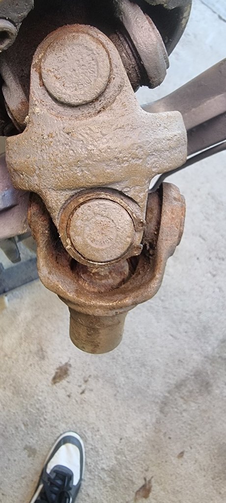

Det går mao ta ur lagret, i värsta fall, genom att  dra ur lagret efter man tagit bort den låsringen som syns på sista bilden? Det sitter då någon form av låsring ytterligare på baksidan av lagret antar jag...annars följer väl inte lagret med...  Är det någon som vet hur stor låsringen ska vara?
Du kan dra ut axeln när låsringen  är botten. Det ska vara två lika låsringar, den yttre sak tätningen ligga mot. Det är en ansats på axeln som lagret ligger emot. Stora låsringen har det.nr 914533. Den mindre 914462.

Ska det vara ytterligare en packbox utanför det som syns på bilden eller missuppfattar jag dig?
Bild inlägg 11.
Där är ju redan en packbox.

Om du studerar en sprängskiss på 280-skölden så kan du se att lagret sitter monterat med en låsring. Utanför kommer en likadan låsring och mot denna en tätningsring som tätar mot knuten. Tätningen ska hindra att sjövatten kommer in i båten om knutbälgen går sönder. .Som det ser ut på din bild så är det ditsatt ett tätat kullager. Om inte lagret glappar i kåpan så hindrar väl ditt tätade lager till viss del risken för vattenintrång.
Ingemar
Brukar sitta en packbox på rätt håll med hel fjäder i rostfritt material. (inte trasig fjäder som det är på bilden, i mitt fall på 290DP-E).
Brukar kunna ta in vatten ändå om splines ligger mot läppen.
RS tätningar på lager är framför allt dammtäta och hyfsat vattentätt , om oturen är framme och knutbälgen läcker.
Packboxen hjälper till att stå emot sjön tillsammans med RS tätningen.

Tätningen på bilden sitter felvänd! Fjädern ska vara mot drevet.
Ingemar
10 timmar sedan skrev sanktanna:
Ingemar
Antingen skrev du fel eller så får du titta en gång till....🙄
Jag ber om ursäkt, den sitter rätt. Det var fjädern som såg ut att ligga framför tätningen.
