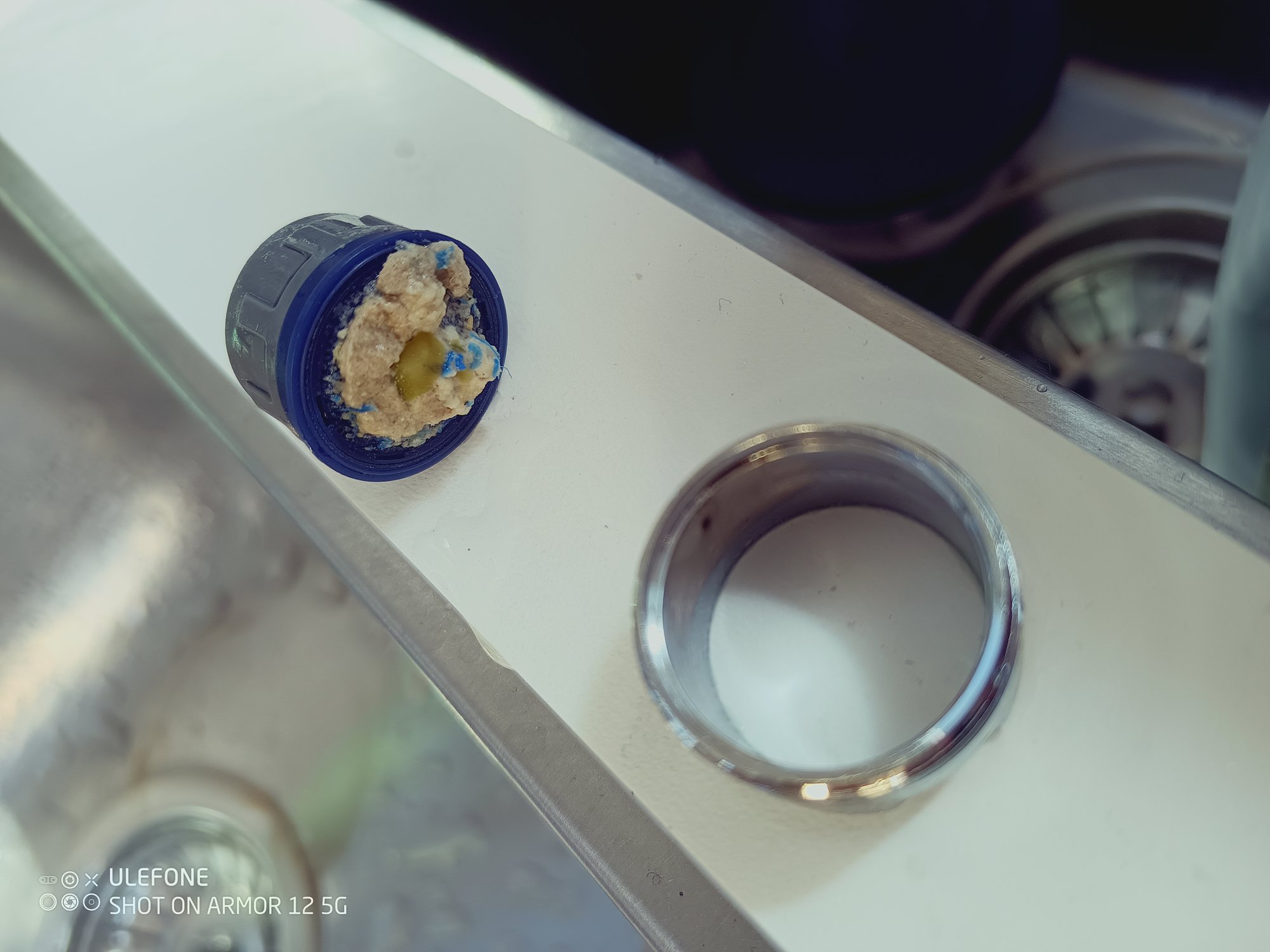

Thomasss 8 Postad 3 Maj , 2024 Tack Christer N och alla andra här som gett tips till en nybörjare. Problemet är löst. Se bifogad fil. Tack så mycket🤗🙏. https://photos.app.goo.gl/ia38ssMd4mXQr9BT6 2 Dela detta inlägg Länk till inlägg Dela på andra webbplatser
Thomasss 8 Postad 3 Maj , 2024 Det som satt i silen var inte hårt som kalk, det var mjuk gegga. Är det tabletterna som skapar detta, se bild. https://photos.app.goo.gl/NnuUttnPejSDNvAQ8 Dela detta inlägg Länk till inlägg Dela på andra webbplatser
ChristerN 2 614 Postad 3 Maj , 2024 Det är inte ovanligt att det bildas lite gegga oavsett om man använder någon rengöring eller ej. Brukar göra rent silen varje år både i båt och hus. Antar att det var ett tag sedan din sil gjordes rent. Dela detta inlägg Länk till inlägg Dela på andra webbplatser
Thomasss 8 Postad 3 Maj , 2024 Hej Christer Båten var ny i maj förra året så det är första gången jag rengör silen i kranen. Dåligt färskvatten, eller tanktabletter eller så var det skit i de nya vatten tankarna. Oavsett nu är det löst, så enkelt att lösa egentligen. Nu har jag erfarenhet till nästa gång det händer. Aldrig varit med om något liknande på andra båtar jag ägt. Tack för hjälpen🙏 1 Dela detta inlägg Länk till inlägg Dela på andra webbplatser
ChristerN 2 614 Postad 3 Maj , 2024 6 minuter sedan skrev Thomasss: Hej Christer Båten var ny i maj förra året så det är första gången jag rengör silen i kranen. Dåligt färskvatten, eller tanktabletter eller så var det skit i de nya vatten tankarna. Oavsett nu är det löst, så enkelt att lösa egentligen. Nu har jag erfarenhet till nästa gång det händer. Aldrig varit med om något liknande på andra båtar jag ägt. Tack för hjälpen🙏 Bra att det löstes! Ett litet tips i all välmening. Om man skriver ett namn så här, tex @ChristerN,så får den personen upp en liten ”flagga” i form av ett nummer vid klockan överst till höger, på samma sätt som man får när någon citerar dig. Då ser, jag i det här fallet, att du nämnt mig i en kommentar. 1 Dela detta inlägg Länk till inlägg Dela på andra webbplatser
Stormfocken 65 Postad 7 Maj , 2024 Lite konstigt att det bara var gegga i en sil. Såg de andra silarna bra ut? Eller tendens till gegga där också? Dela detta inlägg Länk till inlägg Dela på andra webbplatser
rejas 259 Postad 8 Maj , 2024 6 hours ago, Stormfocken said: Lite konstigt att det bara var gegga i en sil. Såg de andra silarna bra ut? Eller tendens till gegga där också? En hypotes kan vara att om geggan kommer från en specifik plats och den igenkläggade kranen var den första som öppnades så borde den ha det mesta av geggan. Dela detta inlägg Länk till inlägg Dela på andra webbplatser
