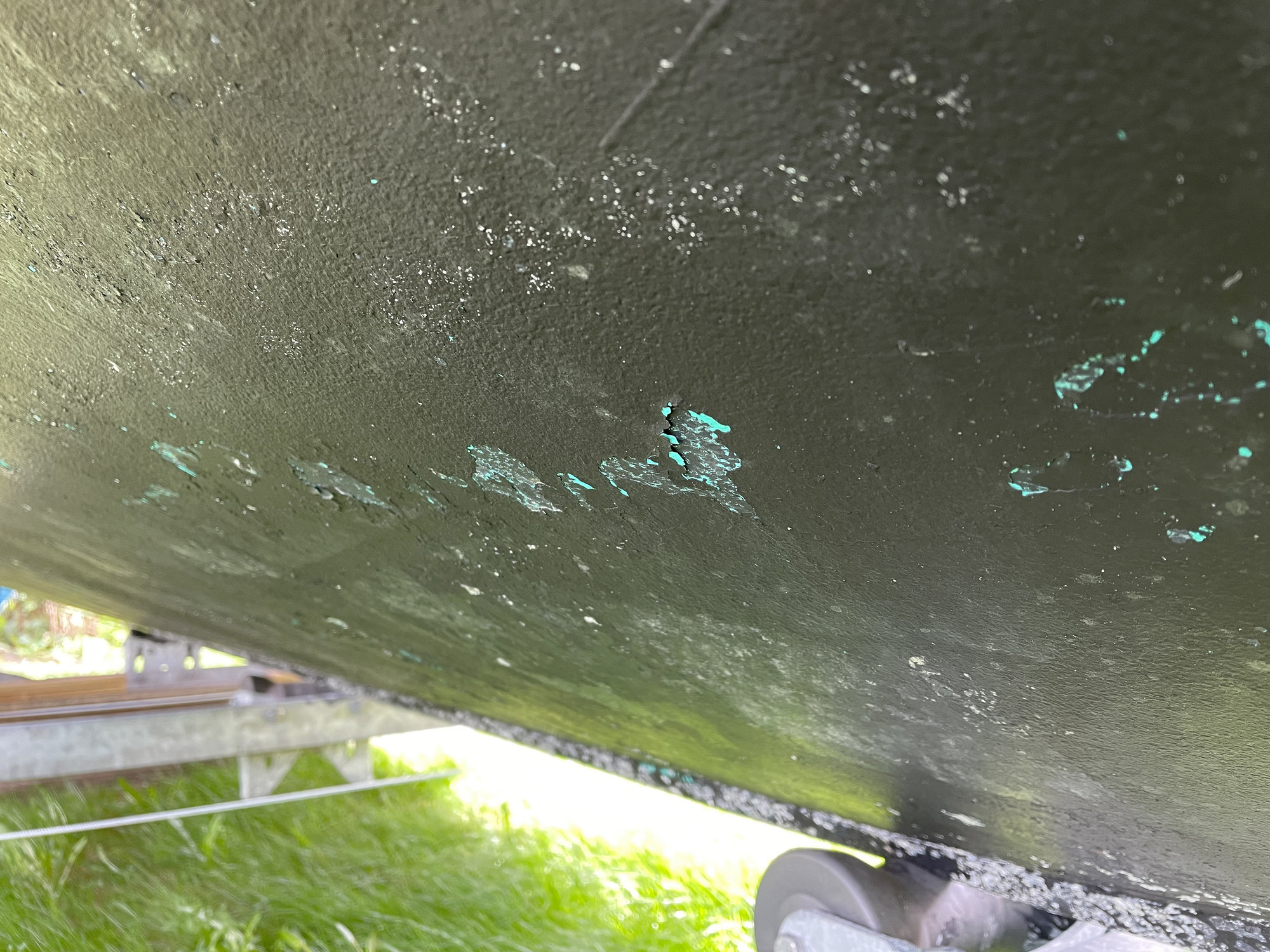

Någon med erfarenhet av biocidfri färg på västkusten? Vilken har du?
Har försökt att hitta andra trådar men känns som att det ofta handlar om östkusten.

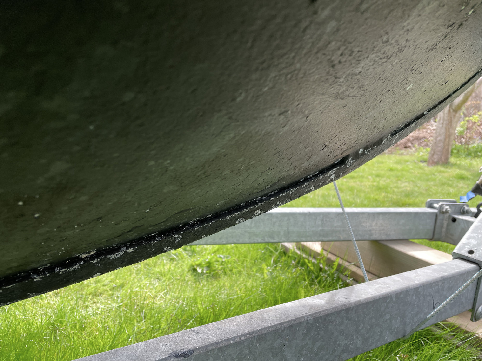

Jag har en motorbåt av aluminium som idag har spärrlager och Trilux Hard Antifouling. Färgen flagnar lite här och var och jag känner att det förmodligen är bäst att göra om bottenmålningen. Med tanke på alla risker som finns med kopparbaserad färg i kombination med en aluminiumbåt funderar jag på om jag ska byta över till en biocidfri färg istället för att dra på Trilux igen.
Jag upplever att båten får ganska mycket tulpaner även om jag har Trilux och för att båten ska gå bra behöver jag ändå skrapa bort tulpaner 1-2 gånger under säsongen. Nu tror jag iofs inte att förra ägaren var så noga med ytfinishen.
Så om jag behöver tvätta av skrovet 1-2 gånger under säsong med en biocidfri färg, dvs samma antal gånger som med Trilux känner jag att då borde jag väl byta?
Sen känns det ju bra att när man väl ska slipa/måla igen att det inte är lika noggrant med skydd, uppsamling osv. Eller har jag tolkat det fel?
Båten används framförallt som badbåt på fina dagar med familjen.
Jag funderar på att använda mig av Hempaspeed eller Silic One.
Tack för hjälpen!

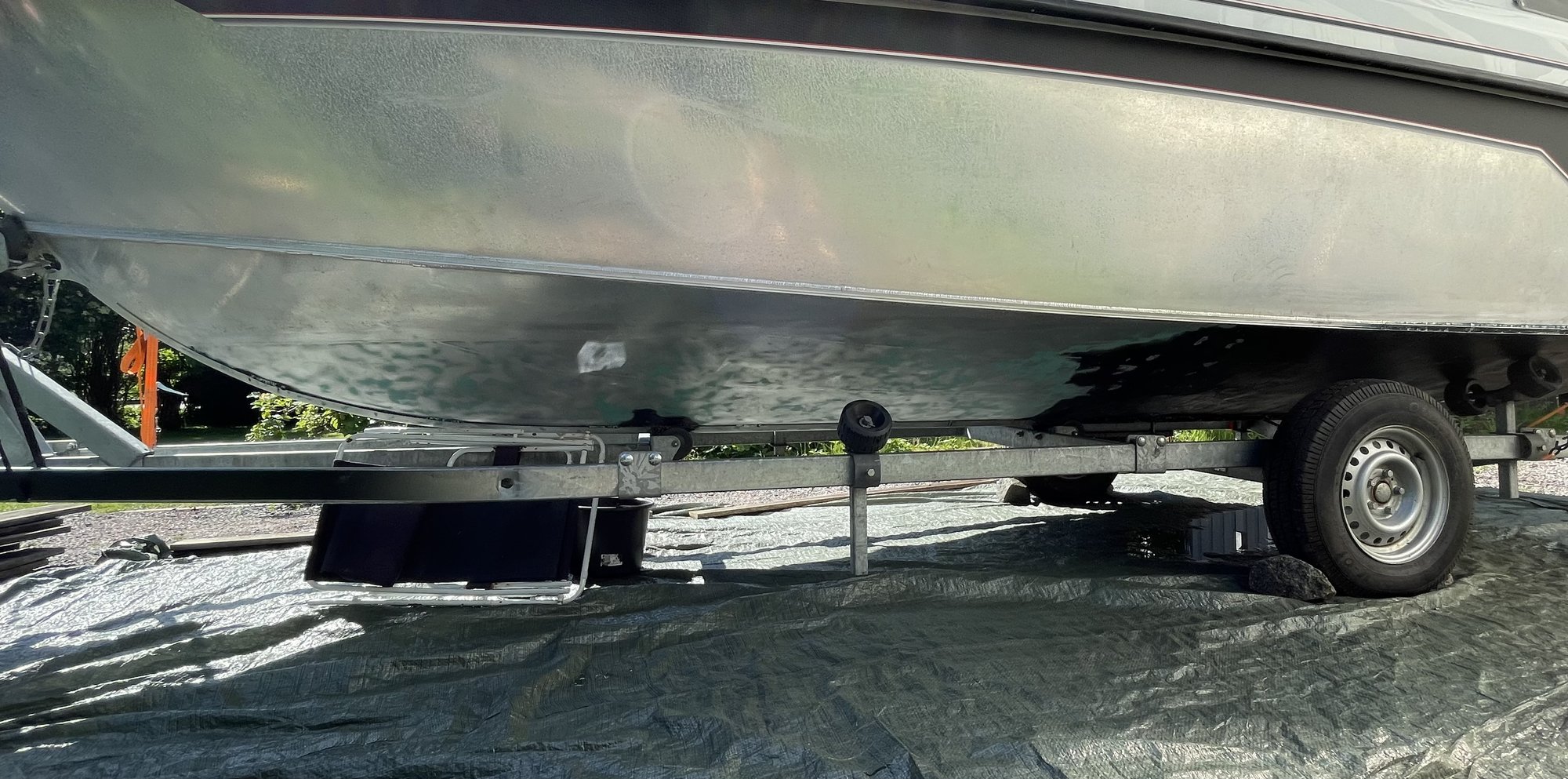

Okej en liten uppdatering. Har nu valt att ta bort all färg för att göra om. Det blev alldeles för pilligt att lösa det som var och vill inte ha osäkerheten med hur botten mår. Har dock inte valt hur jag ska göra med färgen. Är lite inne på att först lägga ett eller två lager med Jostamatic epoxygrund så det lite blir som en hård gummistövel för att sen dra på grund/primer och bottenfärg. Vilket gör att om bottenfärgen skadas är det inte lika pilligt/känsligt att lösa problemet. Vet dock inte om jag ska köra på Trilux Hard Antifouling igen. Ska klura.
Redigerad av Aemno
4 timmar sedan skrev Aemno:
Jag gjorde nyligen samma övning, först helt rent. Sen epoxyprimer, därefter 2 lager t-coat.
Har du möjlighet att ha skrovskyddsduk eller ta upp den med trailer då och då för avspolning lär det funka även på västkusten.
Går framåt. Nu i stort sätt ren. Ska gå över skarvar och skrymslen med en mässingsborste.
