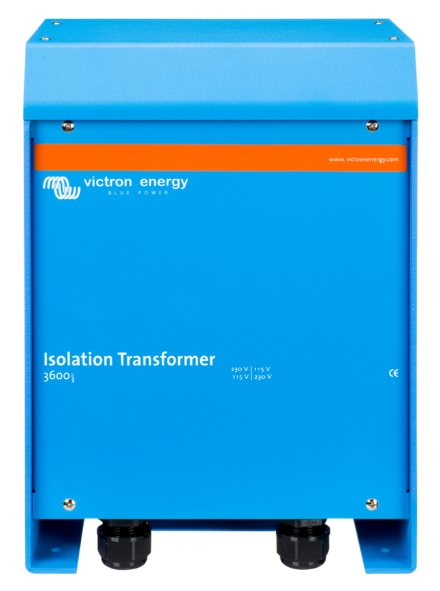

Tidigare båtägare har monterat en Victron Isolationstransformator på 3600W vilket känns bra men....
När vi ligger med landström hörs ett fullt märkbart lågt brummande ljud.
Gissar att det kommer från transformatorlindningen, är det någon som känner igen brummandet?
Går det att förebygga mha gummifjädrande upphängning?
Även med avtagande hörsel lär just den låga frekvensen höras av undertecknad.

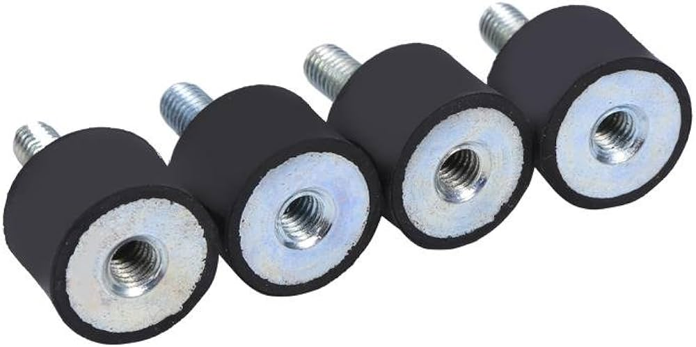

Kanske gummifästen liknande dessa kan funka, blir ett långsiktigt förbättringsprojekt med låg prio.

Tyvärr krävs det tämligen mjuka gummibussningar med en egenfrekvens på långt under dessa 50Hz för att dämpa och hindra ljudet att gå vidare ut i båtens stomme.
Möjligen skulle gummifötterna som t ex används till luftvärmepumparnas utedelar kunna funka. Alltså den typen som förr var vanlig att hänga upp avgassystem i, med en gängad pinnbult på var sin sida om en gummiklump. Men det måste som sagt vara mjuka, men ändå tåliga nog att klara trafons ansenliga vikt vid riktigt ordentlig krängning.
