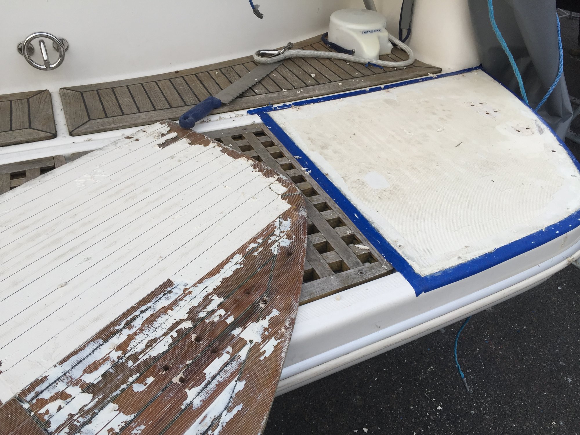

Nej, det är lagt på ren glasfiber på båda båtarna. Jo förresten - jag tog bort gammalt från en akterbänk. Skruva bort skruvarna och sedan hacka med stämjärn och hammare för den tätning som var itryckt under och som limmade fast bra. Plus milt våld 😆. Eftersom syntetteaken limmas så var de gamla skruvhålen inget problem på den bänken eftersom de "plomberades" med lim.

Jag körde med en mejselhammare, gick förvånansvärt lätt.
Lätt att skada gelcoaten under?
37 minuter sedan skrev Pezlin:
Nix, du kör in mejseln under befintlig teak typ som en barkspade.

Nej, ingen roller. Bara lade panelen från ena änden till den andra och pressade allteftersom.
Panelerna är så styva och tjocka att det inte blir luftbubblor så lätt om man bara lägger på panelen förnuftigt. Men man behöver hålla kvar visst tryck så den inte reser sig.
