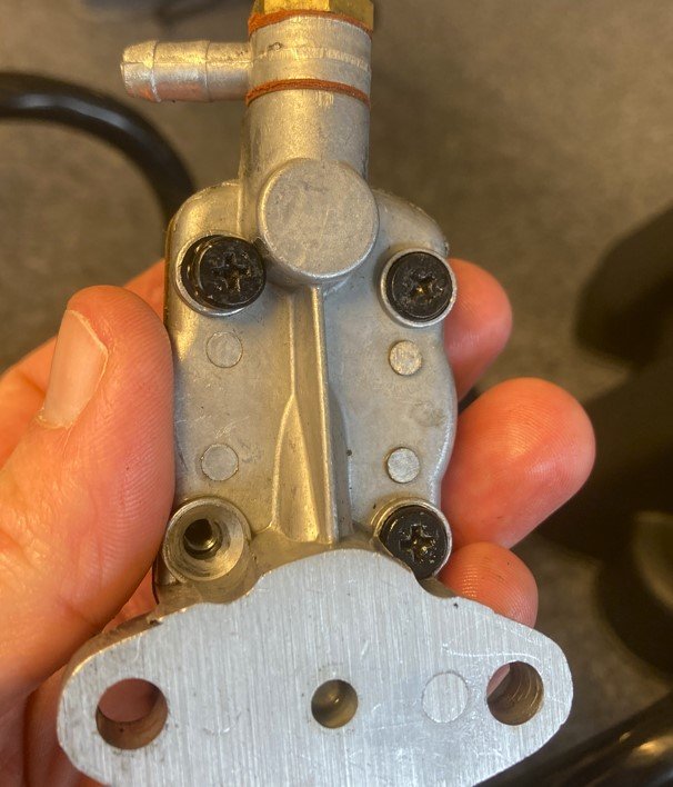

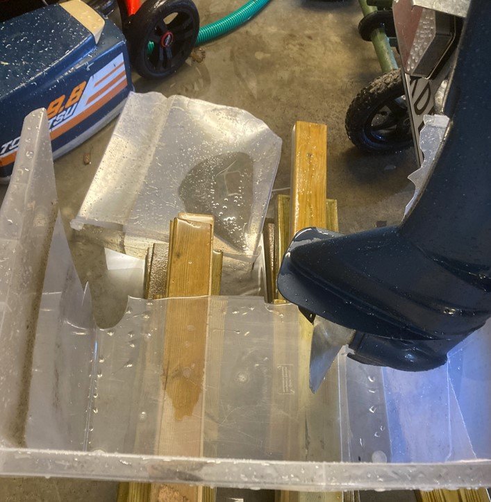

Tore33 8 Postad 22 Mars , 2024 Goda nyheter, är övertygad om att jag hittat felkällan. Provade med startgas - motorn gick igång på 1 och 1/2 drag. När motorn var igång började jag då noggrannare kolla på bränsletillförseln. Upptäckte då felet. Bränslepumpe läcker, rejält. Vet inte varför jag inte upptäckt detta innan. Skruvade bort bränslepumpen och upptäckte att en skruv saknades (?) Jag har nu kapat till en M4-vagnsbult (allt jag hade) för att få tätt. Det blir dock inte helt tätt. Måste köpa en annan skruv. Nästa provkörning fick dock avbrytas abrupt på grund av ett smärre missöde =D Jag hade tydligen råkat lägga i backväxeln när jag mixtrade med bränslepumpen... Dela detta inlägg Länk till inlägg Dela på andra webbplatser
Tore33 8 Postad 22 Mars , 2024 Misstänker att denna dåliga packning behöver bytas också. Hur gör man för att hitta en lämplig packning som tål bensin (har skickat frågan till marinshopen). Bir det att försiktigt pilla ut den och ta mått? Dela detta inlägg Länk till inlägg Dela på andra webbplatser
Georg_Ohm 4 869 Postad 22 Mars , 2024 51 minuter sedan skrev Tore33: Nästa provkörning fick dock avbrytas abrupt på grund av ett smärre missöde =D Jag hade tydligen råkat lägga i backväxeln när jag mixtrade med bränslepumpen... "Av någon anledning"... brukar jag numera plocka bort propellern innan provkörning i vattentunna företages. Nu har jag bara en tvåochenhalvhästare, den saknar både backslag och frikoppling, och det blir ganska blött runtikring provkörningstunnan om propellern sitter kvar. Köp en ordentlig tunna, Jula brukar ha en gedigen regnvattentunna som kan vara lämplig att köra utombordare i, för du skall ju sedan konservera motorn till hösten. Men bra att du fann felet, kostade kronor istället för tusenlappar att åtgärda. Men du kan ju kolla tanken iallafall, förr eller senare, oftast förr, så kan det samlas en massa skräp i botten, som täpper till bränsleflödet då man minst önskar det. 1 Dela detta inlägg Länk till inlägg Dela på andra webbplatser

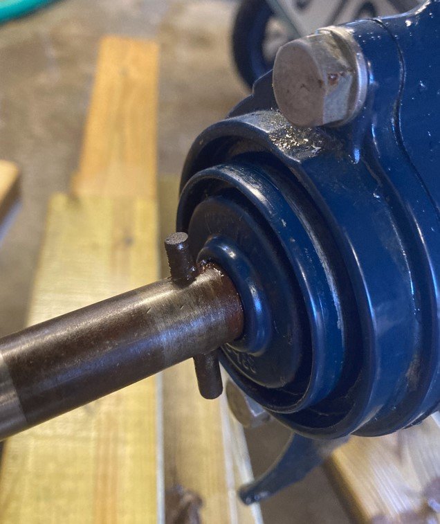

Tore33 8 Postad 22 Mars , 2024 Den här sprinten är krokig så att man inte får ut den. Går ju att bända till och få ut men spelar dt stor roll att den är lite krokig? Hur lätt är det att få tag på en ny i rätt dimension? När man sen sätter tillbaka propellern så ska man olja in stången med propelleraxelfett, korrekt? Dela detta inlägg Länk till inlägg Dela på andra webbplatser

Georg_Ohm 4 869 Postad 22 Mars , 2024 7 minuter sedan skrev Tore33: Den här sprinten är krokig så att man inte får ut den. Går ju att bända till och få ut men spelar dt stor roll att den är lite krokig? Hur lätt är det att få tag på en ny i rätt dimension? När man sen sätter tillbaka propellern så ska man olja in stången med propelleraxelfett, korrekt? Med stor sannolikhet är det en brytpinne. Om det är så att propellern tar emot någonting, grundstötning eller blir intrasslad i en kraftig lina, så skall denna brytpinne sjuvas av och då frikoppla propellern, detta för att spara på dyrbara kugghjul i motorns växelhus. Så om du börjar att bearbeta denna kan den väldigt lätt och snabbt gå av. Jag tror inte att det spelar så stor roll att den är litet krokig, det är nog så att den kroknat efter någon lättare grundstötning, men nästa gång propellern stöter på hinder kan den ju kanske gå av på riktigt. 1 Dela detta inlägg Länk till inlägg Dela på andra webbplatser

Lintott 2 029 Postad 22 Mars , 2024 4 timmar sedan skrev Tore33: Den här sprinten är krokig så att man inte får ut den. Går ju att bända till och få ut men spelar dt stor roll att den är lite krokig? Hur lätt är det att få tag på en ny i rätt dimension? När man sen sätter tillbaka propellern så ska man olja in stången med propelleraxelfett, korrekt? En brytpinne blir normalt inte krokig utan går av vid ett "propellerstopp". Kolla att brytpinnen verkligen "är en brytpinne" annars kan det uppstå kugghjulshaverier vid grundstötning. Brytpinnar är ofta tillverkade av mässing som har en lagom sjuvhållfasthet. Någon okunnig tidigare båtägare kan ju bytt en trasig brytpinne mot ett stålstift (enligt modellen - man tager vad man haver, jag byter den senare och så var det bortglömt...). Skrapa på stiftet o kolla vad det är för metall. Om det är ett stålstift så byt! 1 Dela detta inlägg Länk till inlägg Dela på andra webbplatser

Gelis 688 Postad 23 Mars , 2024 Det har har jag skrivit om tidigare i tråden. Byt soppapumpens membran först, är det en liten spricka eller litet hål så kommer motorn att suga in soppa i vevhuset vilket resulterar i att den surar ner sig. Hjälper inte byte av membranet så går du vidare till förgasaren, här vill det till att förstå vad som händer när man skruvar på inställningarna. All justering måste göras med motorn belastad dvs tomgång med växel i (propellern måste vara monterad) Dela detta inlägg Länk till inlägg Dela på andra webbplatser
Tore33 8 Postad 23 Mars , 2024 26 minuter sedan skrev Gelis: Det har har jag skrivit om tidigare i tråden. Byt soppapumpens membran först, är det en liten spricka eller litet hål så kommer motorn att suga in soppa i vevhuset vilket resulterar i att den surar ner sig. Hjälper inte byte av membranet så går du vidare till förgasaren, här vill det till att förstå vad som händer när man skruvar på inställningarna. All justering måste göras med motorn belastad dvs tomgång med växel i (propellern måste vara monterad) Dock ett problem när det är svårt, eller omöjligt, att få tag i ett nytt membran. Verkar som att enda alternativet är att byta pumpen till någon som kan passa. Bra tips om att justera när den är belastad! Justerade nu så att den går på lägre varv utan att dö, men det var obelastad. Jag skruvade då in skruven ett och ett halvt varv. Dela detta inlägg Länk till inlägg Dela på andra webbplatser
