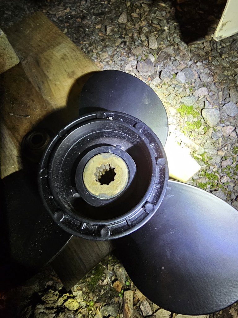

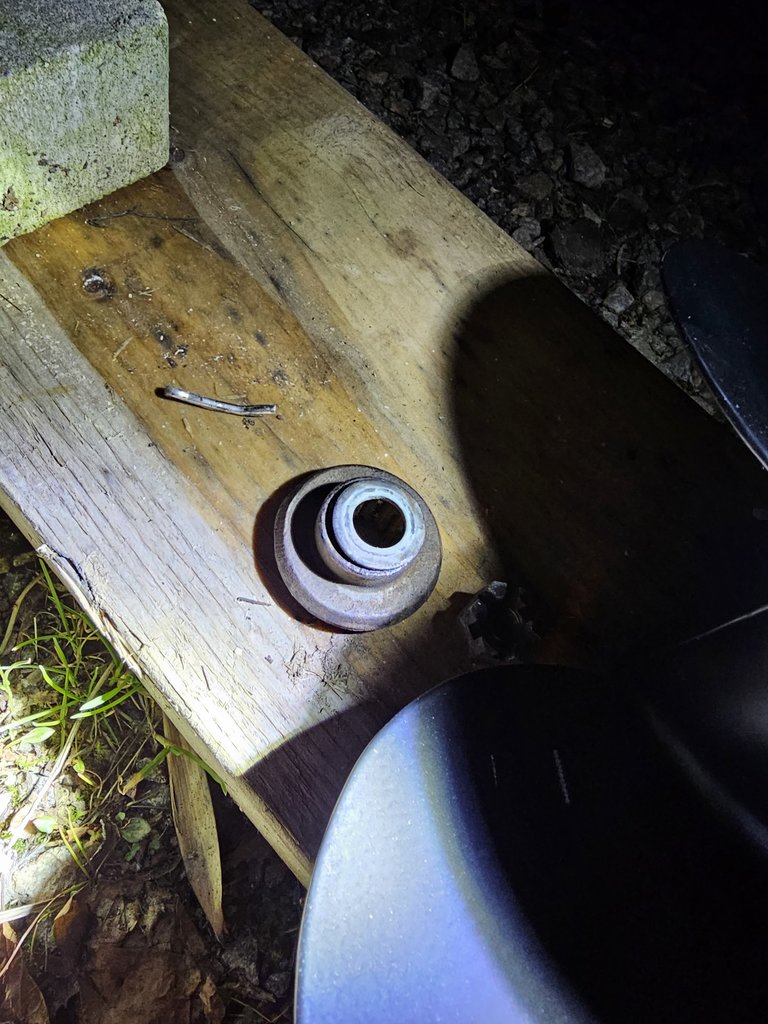

Tjena. Införskaffat en ny propeller till min suzuki df15. Demonterar den gamla, tryckbricka bak och framkant, mutter med bricka och låssprint.
Prövar den nya propellern med bakre tryckbricka, verkar lira fint ihop, kan dock omöjligt få dit den främre för då finns inget kvar gänga i.
Har nya proppen fast tryckbricka framkant? Eller behövs ej tryckbricka på denna modell? Eller behövs annan tryckbricka?

Sitter propellern rättvänd?
1 timme sedan skrev Rascal:
Den konade delen utåt satt den gamla med och alla anvisningar jag hittat visar den "kon"formade änden som utåt
10 timmar sedan skrev pcardin:
Lite svårt att se propellern på bilderna. Har du provat att vända den?
Tag en bild på hela propellern.
