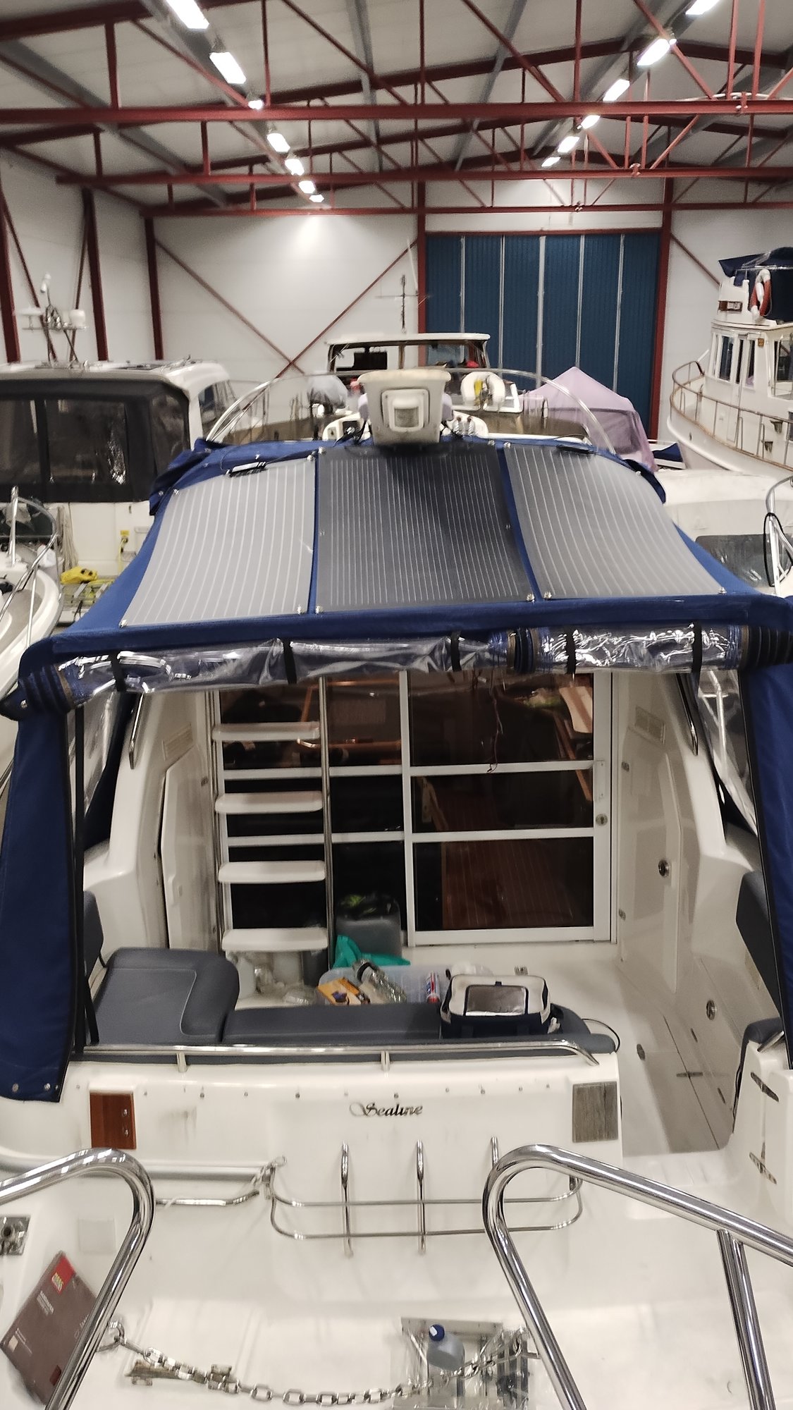

patrikflink 908 Postad 26 Januari , 2024 Hmm, du kommer att ha samma problem som jag hade med min Bayliner, ingen yta att ha fasta solceller. Men jag sätta fast tunna på kapelltaket med Tenax tryckknappar. Fick sitta där oavsett hastighet. Gick mycket bra. I Baylinern hade jag 300ah i förbrukarbank och 200 watt solceller (2st 100w) och 2st 25 watt på targan. Har gjort samma sak på vår nya men med 3st 100 watt och en vikbar som vi tar fram på 100 watt och monterat 5st 100ah som förbrukning. Som sagt tidigare, så mycket solceller och batterier som du har råd med och plats. 2 Dela detta inlägg Länk till inlägg Dela på andra webbplatser
