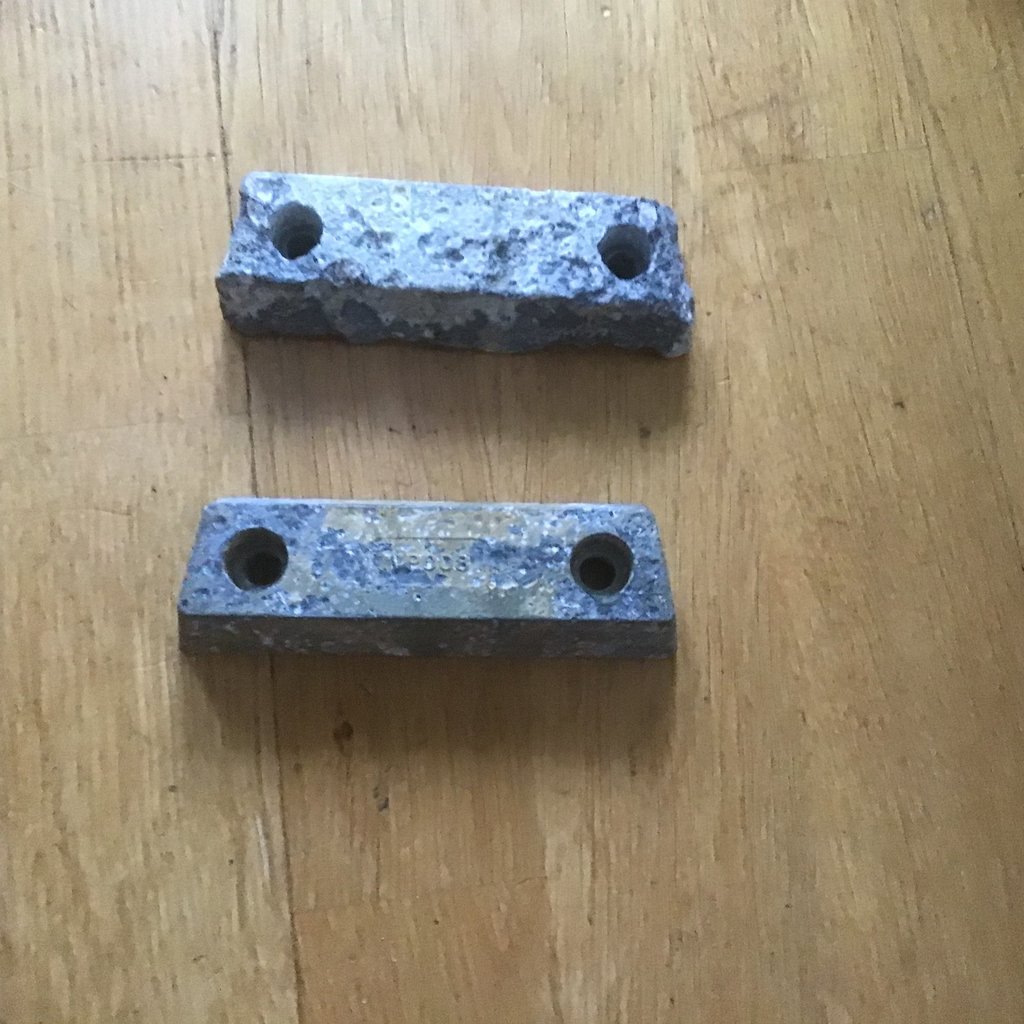

Lite höstjobb, drevet fick komma in i stugvärmen.
Av någon oförklarlig anledning sparade jag på sköldens offeranod förra hösten.
Det är den som är överst i bild.
Den nedersta är årets. Det ser ut som om den är märkt med VP 008.
Båda vet jag är anoder från VP.
Något är fel, men vad?
Den ringformade anoden runt propelleraxeln är ordentligt anfrätt, det var den förra året också.
Jag är absolut ingen expert men har liknande symptom. Ringanoden är rejält sliten medans de på skölden mera kan beskrivas som missfärgade. Min högst personliga fundering är om det har med näheten till andra material att göra. Den runda har närmare till rostfritt (propelleraxeln) och även närmare propellern som skulle kunna vara "bättre" eller "sämre" aluminium än i underhuset.
/Christian
Rostfria proppar på 290 drev?
29 minuter sedan skrev NW355:
Nej, det är av aluminium.
Noga inspekterade, inga korrosionsskador.
Då läcker skutan ström kanske?
Säkra problemet med extra anod på upphängnings bygeln, om du inte finner något problem med potentialen.

Jag misstänker nog mer att jag har fått fel offeranod. VP 008…
Tack @NW355, då vet jag var dom anoderna skall sitta, men osäker på om jag sparade dom eller kastade bort dom… Jag fick nämligen med två sådana i något ”kit” som jag köpte för en del år sedan.

2023-10-29 vid 21:04 skrev NW355:
Anoder av Zink ifrån "billig" pirattillverkare gick det som synes på bilden. VP:s och Orbitrade höll betydligt bättre.
Men nu är ju vitsen med en anod att den skall offra sig och försvinna, ju.:unsure:
Den offring som inte görs av anoden innebär att det äts (måhända utspritt) på andra ställen.
