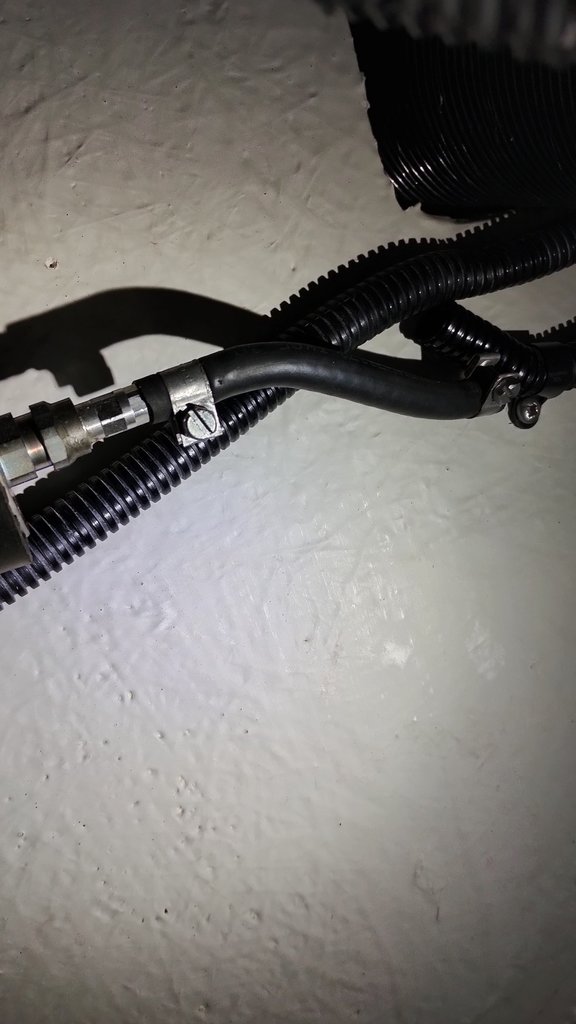

Storlek slang värmare (diesel).
Såg att min inte är tät (den som går från pumpen).
Undrar hur tjock den vita genomskinliga hårda slang är som går in i gummislangen?
Ska förbi Hydroscand imorgon och hade inget skjutmått med mig sist, tänkte köpa ny gummislang då den fuktar igenom och droppar.
Sitter på vår 1 år gamla ebensprakare 2kw.
Någon som vet?
Man ser den vita slangen på bilden (inte min värmare, men så ni förstår vilken slang jag pratar om).

Den fungerar felfritt, men slangen har typ tyg runt sig och den fuktar (har sett en pöl under).
Känns inte som om den är orginalet men kan ha fel (en marina har installerat den förra året, ny båt för mig i år).
Köper en 3, 4 och 5mm imorgon och testar.

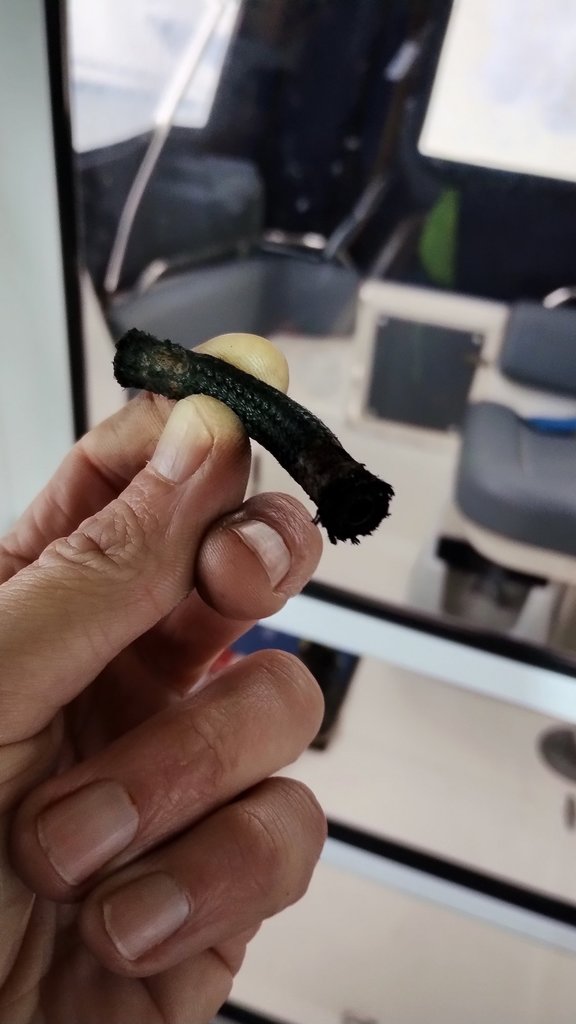

Nya slang på plats och värmaren brinner fint och inget diesel utanför.
Hydroscand hade 4mm bränsle slang, men dom sa att bensin slang fungerar inte till diesel, så det blev en tur till Lantmännen och där jobbar dom endast med diesel maskiner.
Ni ser slangen som satt respektive den nya på bilderna.
  • Gilla 3
Ser ut som en gammal bensinslangstump som säkert installatören hade i "bra att ha"-lådan.
Om du klär av den textilstrumpan skulle det inte förvåna mig om gummit är gammalt och sprickigt under, särskilt om du böjer den....
2 timmar sedan skrev IngemarE:
I ärlighetens namn så tror jag inte det var fel på slangen. När jag tog bort den vita så hade den bara tryckts in några millimeter. Pumpens "hane" är nästa lika lång som själva gummi slangen, inte mycket plats kvar för den hårda vita slangen.
Så dåligt installerat enligt mig, det är därför bild nr 2 visar en längre slang (tryckte in den vita till hälften).
