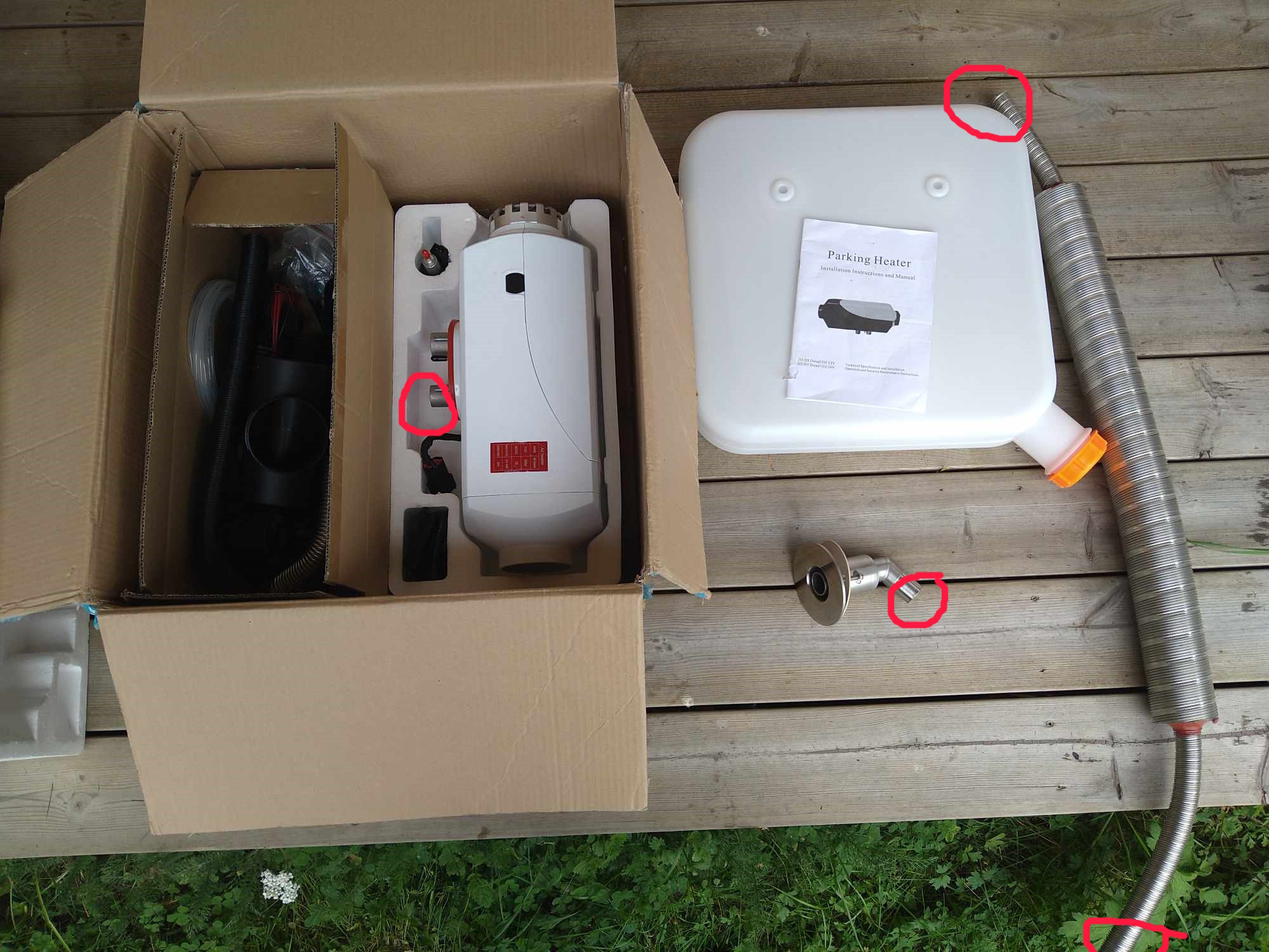

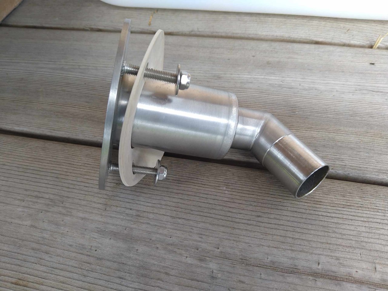

Köpte en sats begagnad (men aldrig monterad) kinavärmare. En riktig avgasgenomföring och avgasrör ingick. Efter att ha slitit med att får bort sika halva helgen och gjort skrovgenomföring för avgaser så inser jag att slangen till avgasröret är exakt samma ytterdimension som utblåset till värmaren och avgasgenomföringen. 24 mm. Delarna passar således inte 😞 . Finns det några bra muffar att skaffa? Kikade på 25 mm (innerdiameter) förstärkt silikonslang som skall klara 180 grader. Men jag är kluven.
24 mm känns ju ganska standard när man söker runt. Orginaldelen från Kina passar. Hur kommer jag bäst vidare?

Nu har jag inte tillgång till prylarna eller båten där jag sitter. Men som inringat på bild med rött så är det samma dimensioner (24mm) på både avgasljuddämparen som på värmare och avgasgenomföring och jag kan således inte trä avgasslangen över varken värmaren eller avgas

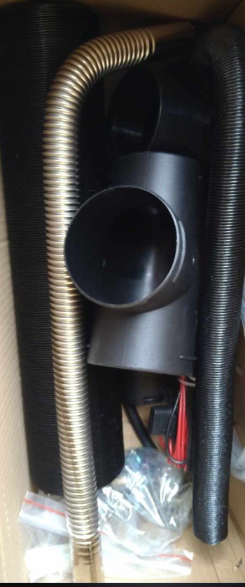

Avgasslangen till höger är inte Kinaorginal. Denna på bilden här är orginal.

Håller med @danielsan123. Den avgasslangen TS har med ljuddämpare är precis så som Webasto/Eberspächer ser ut, avsedda för båt. Ändarna är inte isolerade/ljuddämpade oavsett.

Jag är alltså väldigt övertygad om att den slangen TS har redan är slang/ljuddämpare från Webasto.

Känns troligt att det är denna jag fått (22mm). https://varmarcenter.se/tillbehor/avgassystem/webasto-avgasljuddampare-io-22-mm/
Jag sällar mig till skaran som håller med om att avgasslangen är en Webasto för marint bruk. Sen är det inte förbjudet att linda högtemperaturisolering på slangen för att minska brandrisken och på köpet få den lite beröringsskyddad.
