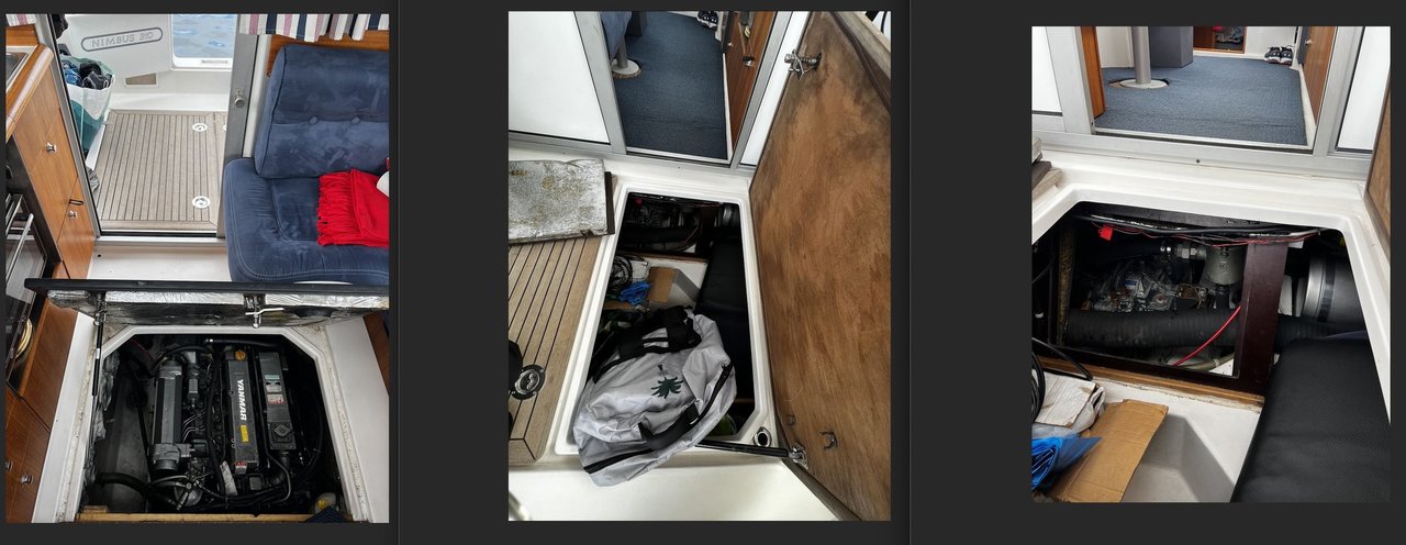

Har inte Nimbus 310 motorn under hyttgolvet med rak axel?
Har för mig att det är rätt knepigt att "lyfta" motorn då en massa saker ska kopplas loss och demonteras innan och man måste ta bort den fasta delen ut mot akterdäck liksom dörren för att komma in med en gaffeltruck för att kunna lyfta motorn. I mina ögon skulle ett varv/marina föreslå ett motorlyft endast om alla reparationer på plats varit resultatlösa, om man inte har ont om jobb förstås...
Men jag kan ha fel, vilket har hänt ett flertal gånger.

Jo, du har nog rätt att den "bor" mestadels under hyttgolvet. Då förstår jag inte varför det är ett förstaalternativ....
Nej, jag förstår inte heller rekommendationen så det är därför jag känner att jag behöver ta in lite "second opinions" 🙂

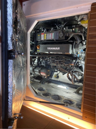

Här är ett par bilder på hur det ser ut - ja, det känns onekligen trångt och som ett stort projekt att sätta i och ur den (har fått ett estimat på ca 2 arbetsdagar att ta ur och sätta tillbaka)...
IMG_7032.HEIC IMG_7038.HEIC IMG_7039.HEIC
