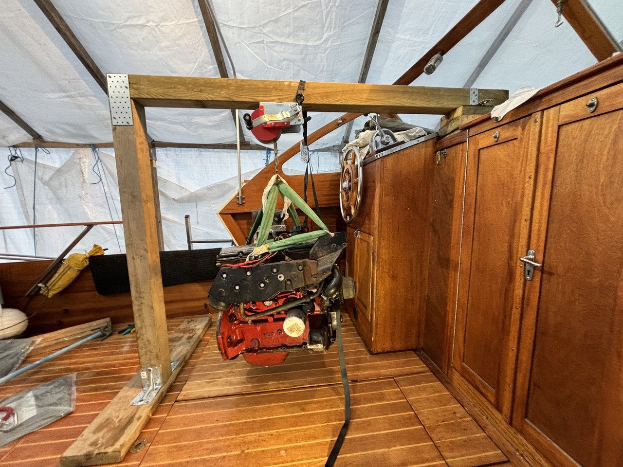

tomeriksen 16 Postad 1 Maj , 2024 2023-09-12 vid 07:28 skrev IngemarE: Sedan skriver du att den läcker kopiösa mängder olja beroende på blowby. Trycks det ut via oljestickan eller vevhusventilationen ? Eller är det någon annanstans, mer ospecat ? Men gissar att det är det förstnämnda och att du har duktigt "flås" ur oljestickhålet.... Det läcker genom packningar. Främst bakre vevhuspackboxen. Uppdatering: Beslutade att skjuta på renovering en säsong. Blowby var för litet för att motivera renovering. Istället lyfte jag motorn istället och bytte tråg och vevaxlarnas packboxar. Håller tummarna att det funkar. Dela detta inlägg Länk till inlägg Dela på andra webbplatser
