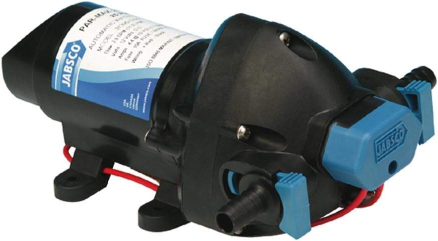

IngemarE 3 807 Postad 27 Juli , 2023 (redigerade) Kollade upp båten ikväll inför att vi skall ut en sväng imorgon. Märker att tryckvattenpumpen för dricksvattnet startar och går lite då och då (c:a 2s var 30:e s). Finns dock inget läckage någonstans. Men, varje gång pumpen stannat hör jag ett svagt susande/brusande ljud inifrån den som successivt avtar. Tills den startar igen. Finns ingen luft eller andra konstigheter i systemet när man spolar, och pumpen har inga problem att pumpa. Allt fungerade häromdagen, så bra att jag oftast inte ens stängde av pumpen när båten lämnades. Har bara haft Shurflopumpar innan och känner inte igen ljudet. Detta är en Jabsco PAR-Max 2.9 (från 2021 och ännu bara minimalt använd 😞😞 Kan det vara någon backventil eller membran som gått åt skogen så det läcker baklänges ? Någon som har haft samma problem ? Redigerad 27 Juli , 2023 av IngemarE 1 Dela detta inlägg Länk till inlägg Dela på andra webbplatser
ChristerN 2 678 Postad 27 Juli , 2023 Känner inte igen beskrivningen men visst tycker jag det verkar som om en ventil/membran är kass eller hängt sig. Jag skulle koppla loss slangarna och försiktigt köra lite tryckluft igenom efter att ha kollat så inget smuts ligger runt kopplingarna. Nästa steg är väl att skruva isär pumpen och kolla. Jag hade problem med en sjövattenpump till pentryt av ”sämre” märke som jag hade isär flera gånger och bytte tryckvakt utan att få fason på den så till slut bytte jag den mot en Johnson. Skaffade också en att ha i reserv ifall jag skulle få problem. (Tänk om toapumpen strejkar när man just lagt till på den perfekta klippan!) Bara därför har alla pumpar perfekt. Peppar peppar! 1 Dela detta inlägg Länk till inlägg Dela på andra webbplatser
Georg_Ohm 5 071 Postad 28 Juli , 2023 Du har förstås kollat alla kopplingarna på pumpens trycksida? Särskilt den varma utgången på vv -beredaren? Jag vet inte om @ChristerN var inne på det, men jag skulle ju kunna tänka mig att det fastnat någonting i en av pumpkammrarna, det är väl tre eller fyra kammare i dessa pumpar. Om nu det skulle vara någon skada på ett membran kan du ju lösa problemet symptomatiskt genom att montera en backventil innan pumpen på dess sugsida. Dela detta inlägg Länk till inlägg Dela på andra webbplatser
IngemarE 3 807 Postad 28 Juli , 2023 (redigerade) Jo, allt på trycksidan är kollat.Skräp tror (trodde...?) jag inte på eftersom det sitter ett filter precis före. Men nu, efter 30nm båtåkande har den plötsligt slutat "läcka" och trycket behålls. Kanske för att den hörde att jag beställt en ny pump igår kväll. Nåja, då har jag en i reserv.... Edit: Precis nu när jag tryckte på "Skicka" hörde jag att pumpen satt igång med dumheterna igen.... :-(( Redigerad 28 Juli , 2023 av IngemarE 1 Dela detta inlägg Länk till inlägg Dela på andra webbplatser
Georg_Ohm 5 071 Postad 28 Juli , 2023 3 timmar sedan skrev IngemarE: Jo, allt på trycksidan är kollat.Skräp tror (trodde...?) jag inte på eftersom det sitter ett filter precis före. Men nu, efter 30nm båtåkande har den plötsligt slutat "läcka" och trycket behålls. Kanske för att den hörde att jag beställt en ny pump igår kväll. Nåja, då har jag en i reserv.... Edit: Precis nu när jag tryckte på "Skicka" hörde jag att pumpen satt igång med dumheterna igen.... :-(( Det är ju så himla litet skräp som behövs för att det skall läcka i membran eller backventiler. Så litet att det kan ha passerat filtret. 2 Dela detta inlägg Länk till inlägg Dela på andra webbplatser
Wingan 71 Postad 28 Juli , 2023 (redigerade) Ja, jag har haft samma problem med min PAR-mate? JABSCO är väl efterföljaren? Det visade sig vara en O-ring som efter ett antal år, tydligen visade sig bli plastiskt ihopklämd så att den började läcka. Jag tror godset på den borde varit en 1/10 grövre? Det var flera år sedan, så jag minns inte riktigt. Men jag vill minnas att det uppumpade vattentrycket påverkar ett membran, som påverkar en kolv, som i sin tur påverkar switchen? Jag tror det blir uppenbart för dig om du skruvar isär pumpen, det sitter en fjäder inuti också som man bör hålla koll på, men med rimlig försiktighet blir inte den något problem. Suddigt minne, men jag vill minnas att jag klippte/skar ut en bit plastfolie för att "bygga på" O-ringen. Det blev tätt. Därefter lossar jag skuvarna ett halvvarv under vintern för att O-ringen skall få återhämta sig. Det har fungerat för mig. Redigerad 28 Juli , 2023 av Wingan 3 Dela detta inlägg Länk till inlägg Dela på andra webbplatser

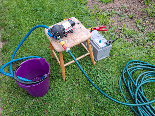

IngemarE 3 807 Postad 4 Augusti , 2023 (redigerade) 2023-07-28 vid 20:27 skrev Wingan: Det visade sig vara en O-ring som efter ett antal år, tydligen visade sig bli plastiskt ihopklämd så att den började läcka. Jag tror godset på den borde varit en 1/10 grövre? Plockade isär den och såg denna o-ring. Den såg inte så komprimerad ut, men det var slående fula kanter på plastgjutningen (typ skägg) som skulle möta den och en del allmänt plastfnas i pumpen. Samt ett rejält hårstrå rakt över O-ringen (nej, det var inte mitt). Men vågade inte putsa till godset, då det redan kändes i "kortaste" laget för att komprimera tätningarna (se nedan). Rengjorde och granskade alla gummidelar och membran med hittade inget skumt. Inte mer än att de gjutna delarna inte är gjorda med någon större precision. Men pumpen är ju bara drygt 2 år gammal och använd väldigt lite så jag väntade mig inget slitage. Skruvade noga ihop den igen, och det är klart - det är inte mycket att komprimera i tätningsväg med skruvarna då den i princip gick fullt ihop utan kraft. Testade sedan: Och EXAKT samma fel kvarstår, kanske möjligen att det nu tar några minuter istället för 30s innan den tappar trycket. "Suset" precis när den stannat kommer fortfarande inifrån pumphuset, dvs det är därinne det läcker. Monterat en annan pump med motsvarande data nu (en mycket billigare) och allt fungerar. Det är t.o.m. så att den inte startar fast den varit avstängd i något dygn eller så, vilket ju visar att systemet (inkl den) nu är väldigt tätt. Slog oss också att den nuvarande däremot alltid startat och gått några sekunder när vi slagit på den och inte varit i båten på ett par dagar. Troligen inte frisk från början alltså, och skulle gissa på ett illa gjutet hus som orsak. Men garantitiden har ju precis gått ut..... Redigerad 4 Augusti , 2023 av IngemarE 2 Dela detta inlägg Länk till inlägg Dela på andra webbplatser

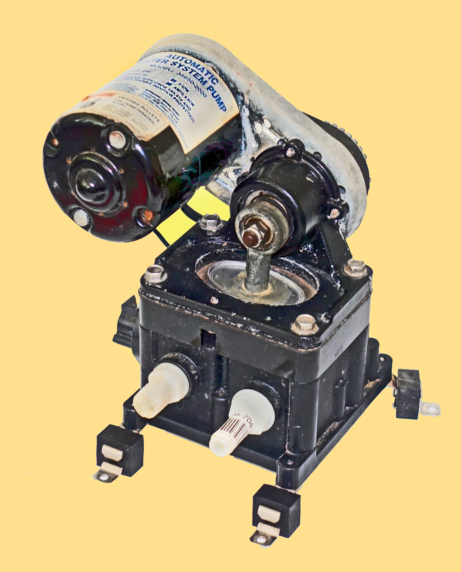

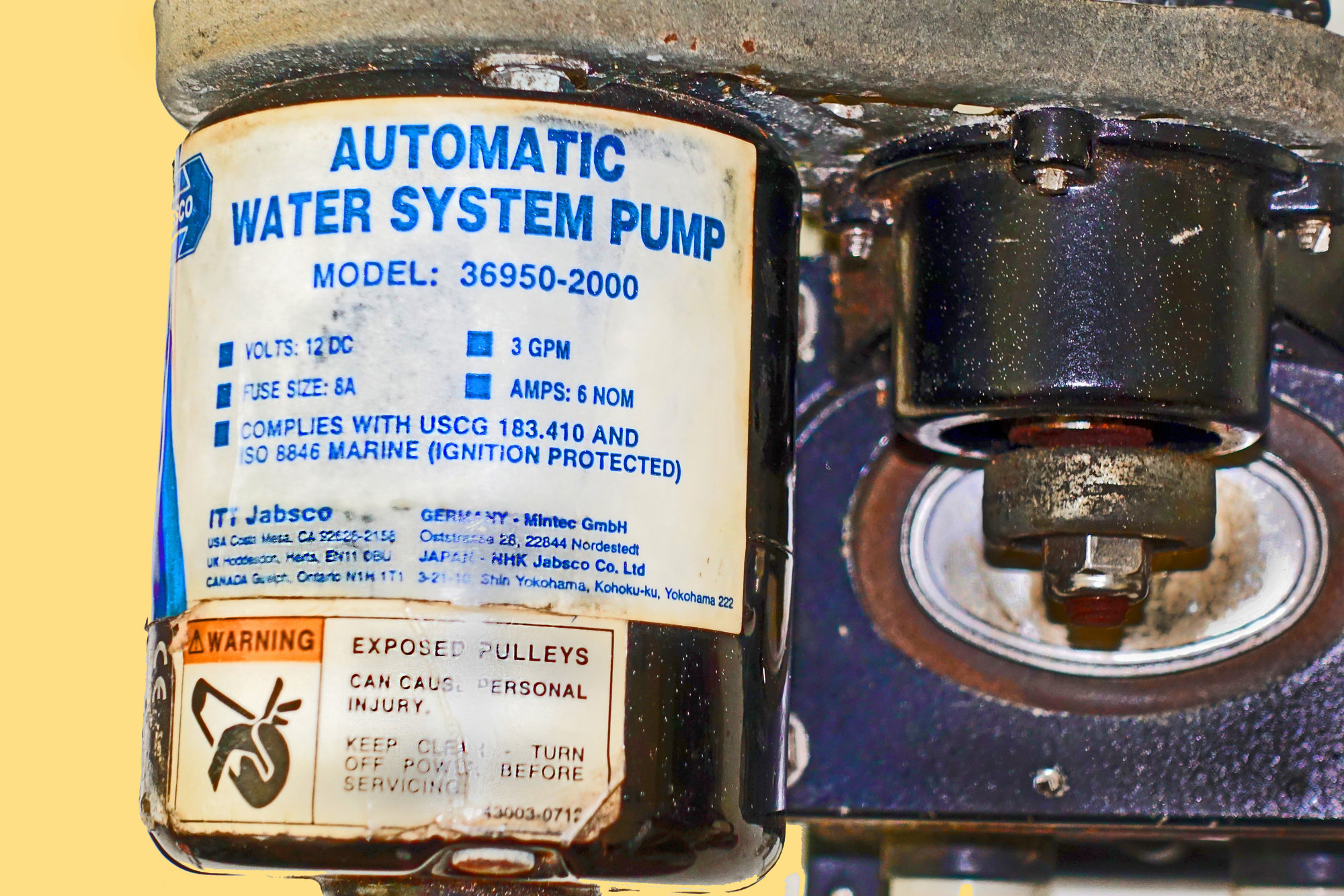

Georg_Ohm 5 071 Postad 4 Augusti , 2023 Är det någon som minns ”Rem Johan”? Alltså inte den nederländska variomatic-bilen, utan en Jabsco (tror jag) pentrypump, en enkammars membranpump med remdrift från en separat elmotor? Till den fanns det kompletta renoveringssatser. Det satt en sådan i min förra båt när jag köpte den för omkring 30 år sedan. Den pumpem läckte som ett såll, och jag renoverade den, men det fanns ingen trycktank, hydrofor i systemet… så den pumpen blev inte långvarig ombord, trots renoveringen var inte heller kapaciteten speciellt bra. Man blev inte ens våt då man duschade… vattnet kom intervallvis, tjoff, tjoff, tjoff…. 1 Dela detta inlägg Länk till inlägg Dela på andra webbplatser
IngemarE 3 807 Postad 4 Augusti , 2023 Nu är ju dessa annonser färskvara, men ändå: https://www.tradera.com/item/100205/604317220/pentrypump-jabsco-remjohan-11-4l-12v 1 Dela detta inlägg Länk till inlägg Dela på andra webbplatser
