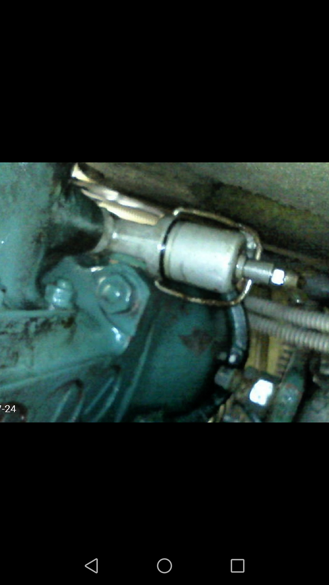

Någon som kan tipsa ?
Vad är detta för pryl som ser ut att ha gått sönder ?
Finns på h sidan av motorn ..
Motoroljan försvinner ner i båten på några sekunder🙄
Tacksam för svar.
Jag vet inte, men du kan googla på om636. Motorn är en Mercedes i botten. Hoppas du hittar något.
Jag har en md4. Oljefiltret på md4 är i gjutjärn och ett sådant man gör rent själv och sitter på styrbord sida brevid insprutningen. Det är en dålig bild, men om det är på andra sidan om oljefiltret, brevid luftintaget, kan det vara en ersättning för orginal hand-oljepumpen i koppar, min sådan har läckt ut hela motoroljan under hård sjö en gång. Vad menar du med höger sida, står du då mot fören eller akter? Vad finns brevid?

Hemska tanke med att blir av med all olja..😒, vad hände sedan ?
Ang. höger så tänkte jag som i en bil, men med motorn i båten så är det på styrbord.

Kan du ta en bättre bild?
På den sidan sitter ju oljefiltret (det med 4 bultar in i motorblocket som man tar isär och gör rent själv), sen kommer insprutningen med grovfilter för dieseln, sen sist finfiltret som sitter bak nästan brevid sjövatten pumpen.
Det fanns ett geovfilter med luftpump på en del tror jag, kan det vara ett sådant?
Vad är defekt på "prylen" och vad orsakar defekten?
