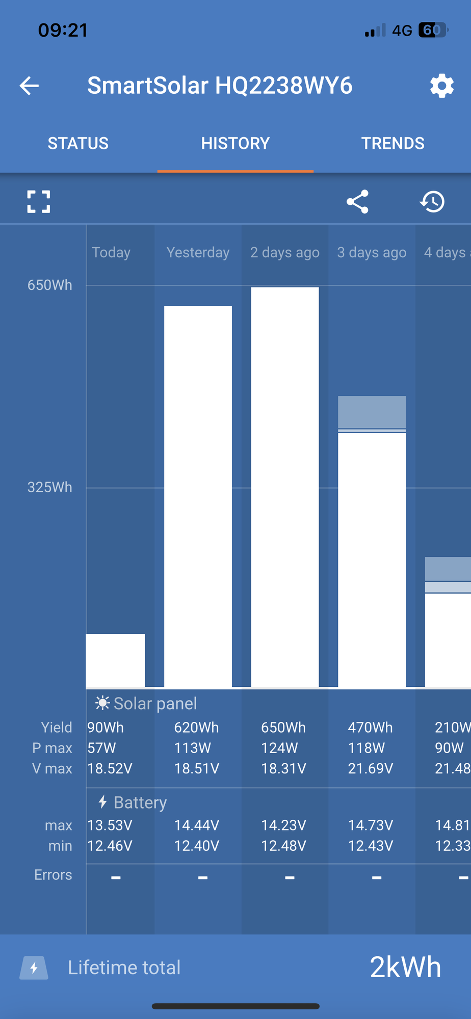

bjornsyse 18 Postad 20 Juli , 2023 Har precis installerat en Victron SmartSolar MPPT-regulator 100/30A och pensionerat min gamla Sunwind MPPT. Jag har även lagt till fler solceller så jag har gått ifrån 180Wp till 254Wp. En ökning med 40% men jag tycker mig se laddströmmar som är mycket större än den ökningen. Kan den nya regulatorn effektivare på något vis? Har dock lite frågor om någon har en liknande regulator. 1. Kikar lite i history-läget och ser total Yield på en dag. Igår hade jag en yield på 620wh. 1a. Hur ska jag tolka värdet? Är det all energi jag fått till batterierna, eller representerar det vad solcellerna teoretiskt kunde gett mig givet vädret? För att utveckla - om mina batterier varit helt fulltankade och vägrat ta emot något - hade denna siffra stått på 0Wh en solig dag? 1b. Vilken spänning ska jag dela det med för att få reda på hur många Ah jag fått? 12V nominell spänning? 2. Om jag tittar på V-Max värdet så hade jag en högre spänning ifrån solcellerna dom första två dagarna, och sen har den stabiliserats kring 18.5V. Hur ska jag tolka det? hälsningar Björn Dela detta inlägg Länk till inlägg Dela på andra webbplatser
IngemarE 3 912 Postad 20 Juli , 2023 (redigerade) 17 minuter sedan skrev bjornsyse: 2. Om jag tittar på V-Max värdet så hade jag en högre spänning ifrån solcellerna dom första två dagarna, och sen har den stabiliserats kring 18.5V. Hur ska jag tolka det? Det viktiga från en solpanel är effekten, alltså spänning x ström. Eftersom inre resistansen - i sammanhanget - är tämligen hög (högre ju mindre solsken), så kommer råspänningen från panelen att variera väldigt mycket vid olika strömuttag. Alltifrån bara någon/några volt över regulatorns utspänningen (fullastad) upp till panelens tomgångsspänning. Så den behöver man inte fästa SÅ stor vikt vid. Sedan är det ju ett maxpeakvärde, och det har kanske inte varit lika soligt alla dagar ? Men mer anmärkningsvärt tycker jag din batterispänning är - som mest nästan 15V (!). Vad har du för inställningar i regulatorn, och har du haft annan laddare ansluten (särskilt för ett par dagar sedan) ? Och vad för inställningar var det i så fall på den ? Om du vill vara snäll mot batterierna (och elektroniken ombord) så stäng av alla smarta moder och ställ ner maxspänningen till 14,0 eller max 14,2V i allt som laddar. "Något" som laddar verkar ju nu kunna hissa upp batterispänningen i din båt till nivåer där batterierna visserligen slukar i sig laddning lite snabbare men riskerar också att koka bort i förtid. Redigerad 20 Juli , 2023 av IngemarE 1 Dela detta inlägg Länk till inlägg Dela på andra webbplatser
ChristerN 2 739 Postad 20 Juli , 2023 Som jag har förstått det: 1a. Ja och Ja. 1b. Watt är ju huvudmåttenheten för energi men vill du räkna om det till A och Ah så gissar jag att du får använda runt 13 V. Och som @IngemarE skriver, alldeles för hög spänning! 1 Dela detta inlägg Länk till inlägg Dela på andra webbplatser
patrikflink 908 Postad 20 Juli , 2023 Gå in och ändra spänningen. Har en likadan regulator med 4 solceller. Begränsat regulator till 14V. Bifogar en bild hur det har sett ut för mig dom senaste dagarna. 1 Dela detta inlägg Länk till inlägg Dela på andra webbplatser

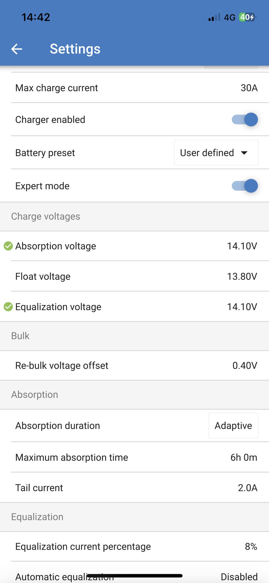

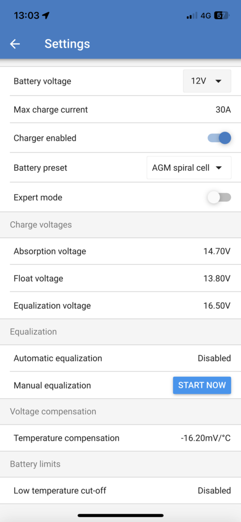

bjornsyse 18 Postad 20 Juli , 2023 (redigerade) Hmm ok. Märkligt, dom enda laddarna jag har är regulatorn samt generatorn i utombordaren (Suzuki DF140). Den senare kan jag ju inte göra något åt spänningen i, men den laddningen går via startbatteriet och ett skiljerelä. här en en screenshot ifrån batteriinställningarna, satte den på närmaste preset som lät som AGM. Min fritidsbank är 2x100ah AGM Mastervolt ”MX energi peak power”. Skrivet på sidan står följande: Constant voltage charge. Standby use: 13.5-13.8V Cycle use: 14.4-15.0V hur ska jag tolka dom värdena och vad borde jag ställa regulatorn på då? Redigerad 20 Juli , 2023 av bjornsyse Dela detta inlägg Länk till inlägg Dela på andra webbplatser
ChristerN 2 739 Postad 20 Juli , 2023 Det där med laddspänning har det skrivit väldigt mycket om här på MG. Vi är flera som rekommenderar 14,0 V som max. Du har satt den till 14,7 (Absorption V). Anledningen till att hålla den lägre än rekommenderat är att batterierna håller längre. Tillverkarna av olika laddprodukter och batterier vill dock gärna framhålla hur snabbt batterierna laddas och sätter därför en spänning som ligger väldigt nära vad batterierna tål. Dock försämras som sagt batteriets livslängd vid dessa höga värden, menar jag och flera andra. 1 1 Dela detta inlägg Länk till inlägg Dela på andra webbplatser
ChristerN 2 739 Postad 20 Juli , 2023 När du ändå är inne och ändrar Absorption så sätt ner Equalisation till samma som du sätter Abs till. Bara som säkerhet om ”någon” råkar slå på Equalisation. (Bra att du har den avslagen!) Dela detta inlägg Länk till inlägg Dela på andra webbplatser

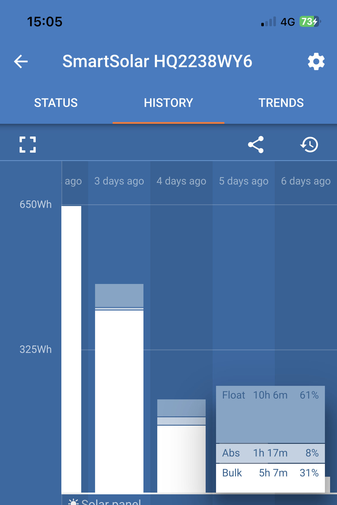

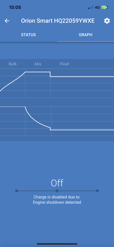

bjornsyse 18 Postad 20 Juli , 2023 (redigerade) Tror både Orion-Tr och SmartSolar jobbar i dom tre faserna. Bild ifrån Orion DC/DC och hur Histogrammets tre fält i SmartSolar är namngivna: Redigerad 20 Juli , 2023 av bjornsyse Dela detta inlägg Länk till inlägg Dela på andra webbplatser
ChristerN 2 739 Postad 20 Juli , 2023 11 minuter sedan skrev bjornsyse: Tror både Orion-Tr och SmartSolar jobbar i dom tre faserna. Stämmer det! Hittade en bild på en av mina historiker. Dela detta inlägg Länk till inlägg Dela på andra webbplatser
bjornsyse 18 Postad 20 Juli , 2023 Märkligt då att jag inte kana styra spänningen under Bulk-fasen som är lejonparten av laddningen i mitt fall. Dela detta inlägg Länk till inlägg Dela på andra webbplatser
ChristerN 2 739 Postad 20 Juli , 2023 Tror spänningen ligget ungefär som angiven Abs-spänning. Dela detta inlägg Länk till inlägg Dela på andra webbplatser

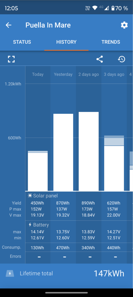

bjornsyse 18 Postad 20 Juli , 2023 1 timme sedan skrev patrikflink: Min regulator går i olika steg (bulk, float osv). Speciellt när hon ligger i hamnen så förbrukas det mindre, då ger regulator bara det som batteri vill ha. Nu är jag ute och har legat ett par dagar på samma ställe. Kul att se lite siffror som jämförelse. Hur många watt solpaneler har du (märkeffekt), och vilken typ? Dela detta inlägg Länk till inlägg Dela på andra webbplatser
patrikflink 908 Postad 20 Juli , 2023 1 timme sedan skrev bjornsyse: Kul att se lite siffror som jämförelse. Hur många watt solpaneler har du (märkeffekt), och vilken typ? 2st 100W och 2st 50W. Olika märken som köptes för ca 4 år sedan på div. internetsidor. Dela detta inlägg Länk till inlägg Dela på andra webbplatser

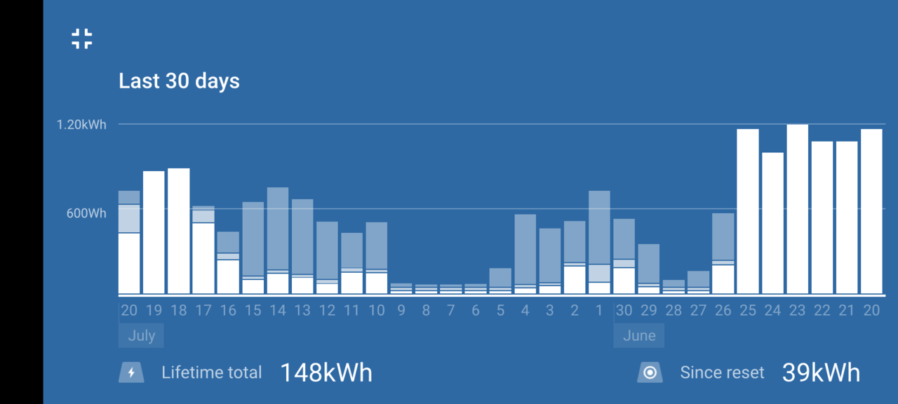

bjornsyse 18 Postad 20 Juli , 2023 Då har du lite bättre yield jämfört med mig. 1200Wh på dagarna där för en månad sen Runt midsommar. Och 800-900 nu häromdan. jag toppade 650 häromdan. Har mina 250Wh monterade horisontellt. Sunbeam tough. Dela detta inlägg Länk till inlägg Dela på andra webbplatser
patrikflink 908 Postad 20 Juli , 2023 23 minuter sedan skrev bjornsyse: Då har du lite bättre yield jämfört med mig. 1200Wh på dagarna där för en månad sen Runt midsommar. Och 800-900 nu häromdan. jag toppade 650 häromdan. Har mina 250Wh monterade horisontellt. Sunbeam tough. Japp. Dödade mina förra batterier, bestämde mig att aldrig mera göra det. Köpte 4st ny AGM 100Ah och mina solceller och shunt, tempgivare, regulator, batterivakter och DCDC laddare samt 230 laddare (allt Victron som pratar med varandra genom nätverk). December var senaste gången jag anslöt mig till 230V. Har dubbla kylar, tv och eltoa samt massa annat skit som drar el, inga problem än sålänge, men vi får se i höst när solcellerna inte ger lika bra. Är ute på helgerna och värmare går hårt på sen hösten. Ska förtydligas att många på detta forumet gav mig tips och vägledning, helnöjd med resultatet. 1 Dela detta inlägg Länk till inlägg Dela på andra webbplatser
