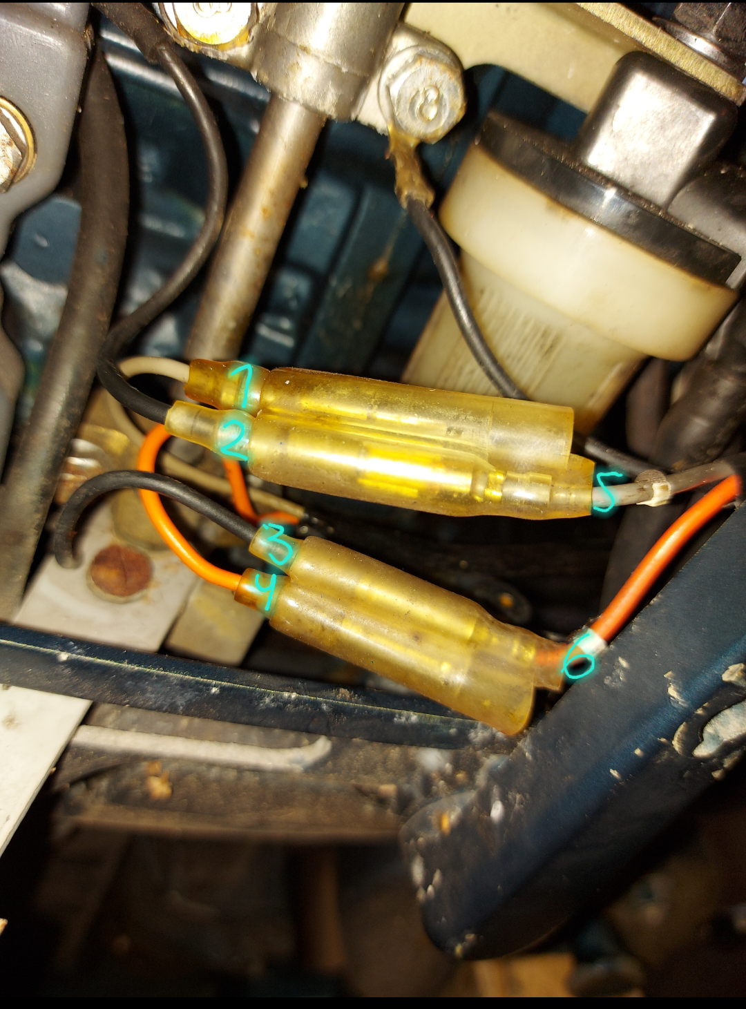

Bild 2 kablage -
1. från dödarknapp
2. till övre tändspole
3. till undre tändspole
4. från dödarknapp
5. upp till svänghjul
6. upp till svänghjul

Detta är vad jag kan se allt kablage som har med tändning att göra.
Är det någon som kan hjälpa mig utesluta tändspolar/stator? Eller vad som annars kan vara fel.

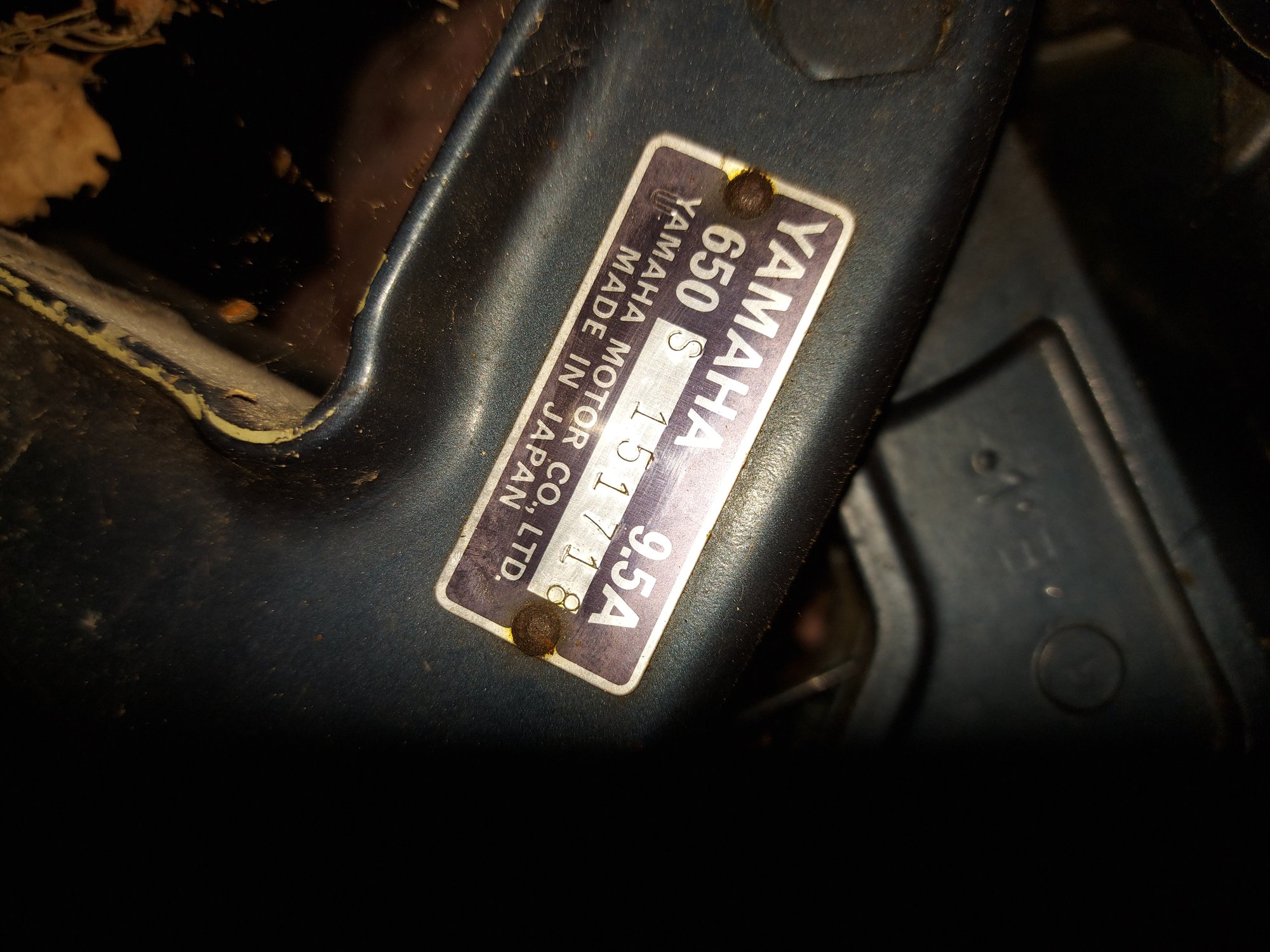

Kan tillägga att det är en yamaha 9.5hk från 1978 eller 1980. Bifogar idbricka

Ibland räcker det att skruva isär tänddelar och sätta tillbaka har jag märkt. Glapp i kablar?
Elen runt själva motorn verkar vara hopkopplad lite hur som haver.
Vanligtvis brukar vit kabel kopplas mot vit, röd mot röd och så vidare.
Sen är det nån tejpad historia till höger i nedersta bilden.
