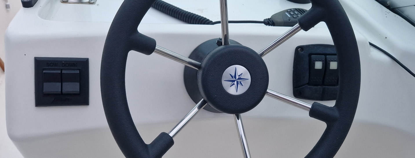

Min Yamarin 5150 har inte många knappar och de få jag har fungerar inte 🤣 så nu vill jag byta ut dessa samt även komplettera med USB-uttag som detta.
Eftersom det blir 2st brytare + USB och hade gärna bytt ut trimplans-brytare till likadana.
Behöver monteringsram/platta för brytarna och undrar om ni har några tankar och förslag?
Baksidan på knapparna
Baksidan på trimplan
