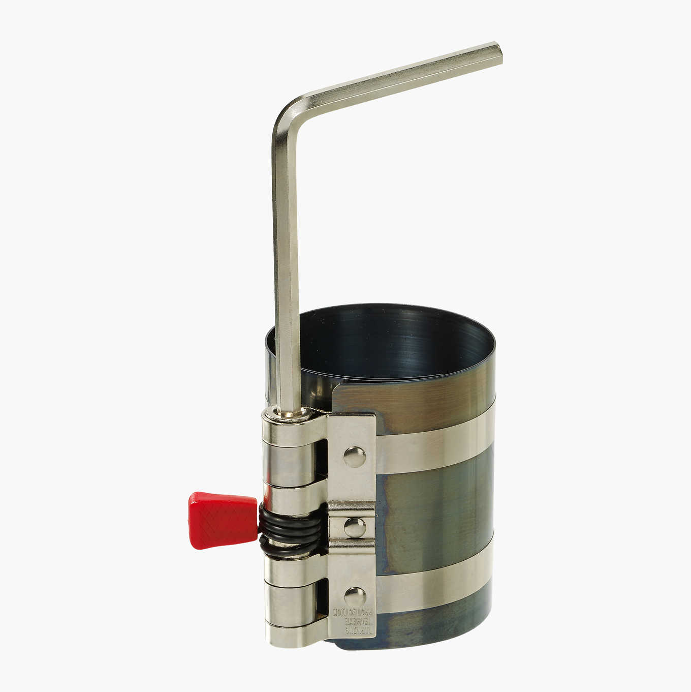

No_jah 464 Postad 26 Juni , 2023 En kovlringspress kanske, om den på Biltema är för stor så finns ju dom som är anpassade för mopeder. https://www.biltema.se/bil---mc/bilverktyg/motorverktyg/kolvringsverktyg/kolvringskompressor-2000021402 Dela detta inlägg Länk till inlägg Dela på andra webbplatser
Boasten 3 Postad 26 Juni , 2023 1 timme sedan skrev No_jah: En kovlringspress kanske, om den på Biltema är för stor så finns ju dom som är anpassade för mopeder. https://www.biltema.se/bil---mc/bilverktyg/motorverktyg/kolvringsverktyg/kolvringskompressor-2000021402 Den funkar inte eftersom jag måste ha vevstaken monterad och då kan jag inte ta bort verktyget när jag väl lyckats få i kolvarna. Dela detta inlägg Länk till inlägg Dela på andra webbplatser
