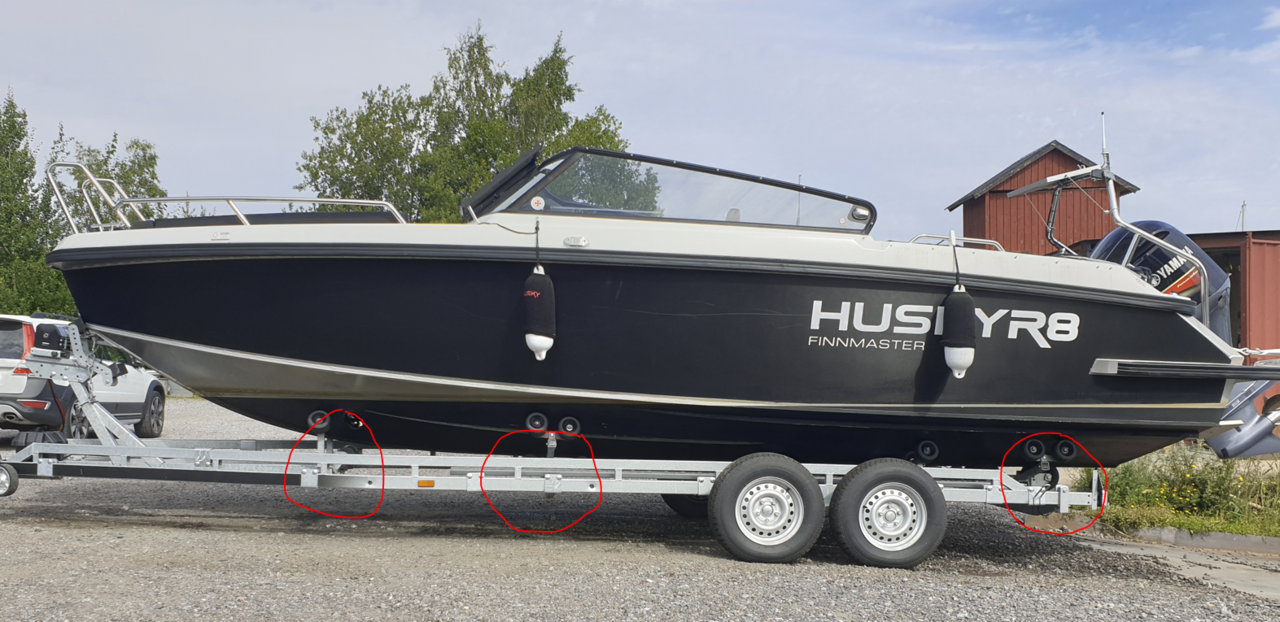

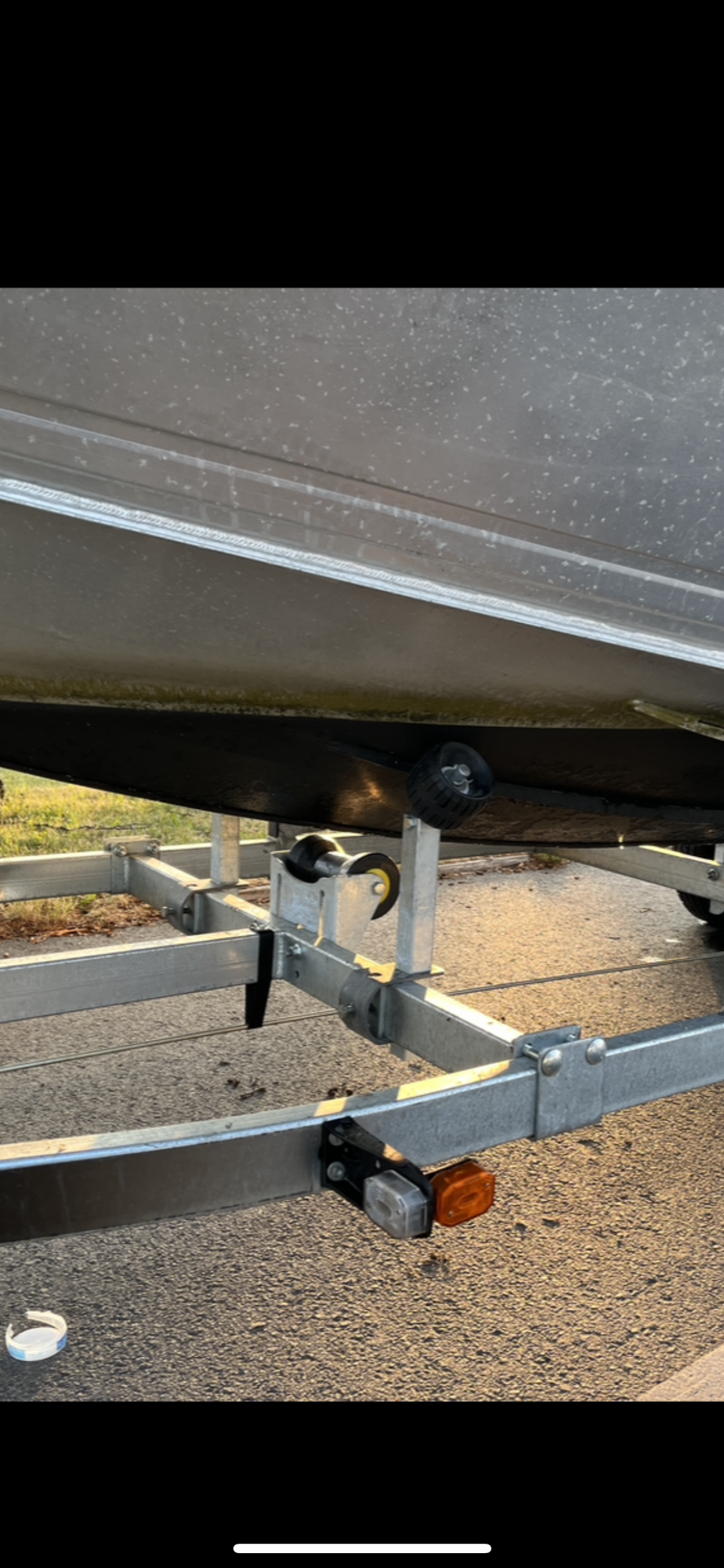

Vet någon vilka höjder gäller för kölrullar och stödrullar på en Brenderup 20130 B så att en Silver Hawk passar perfekt?
Jag får inte riktigt till det trots att jag har skruvat en hel del. Vaggan är i lägsta läget i aktern men jag får inte riktigt till båten längst fram.
Det enda jag inte har provat är att kanske sänka sidorullarna i aktern med båten på trailern vara för att se hur långt ner de behöver vara för att båten ändå ska stödjas i dessa.
Kolla bilderna och observera att båten inte har någon stöd alls i sidorullarna fram utan jag bara höjde upp dessa så att de får kontakt med båten, det var det sista jag gjorde kväll efter ett par timmars skruvande och vinscha upp och ner båten...
Tacksam för lite tips!
Det känns som att jag behöver hjälp av lite bättre tränat öga…😅

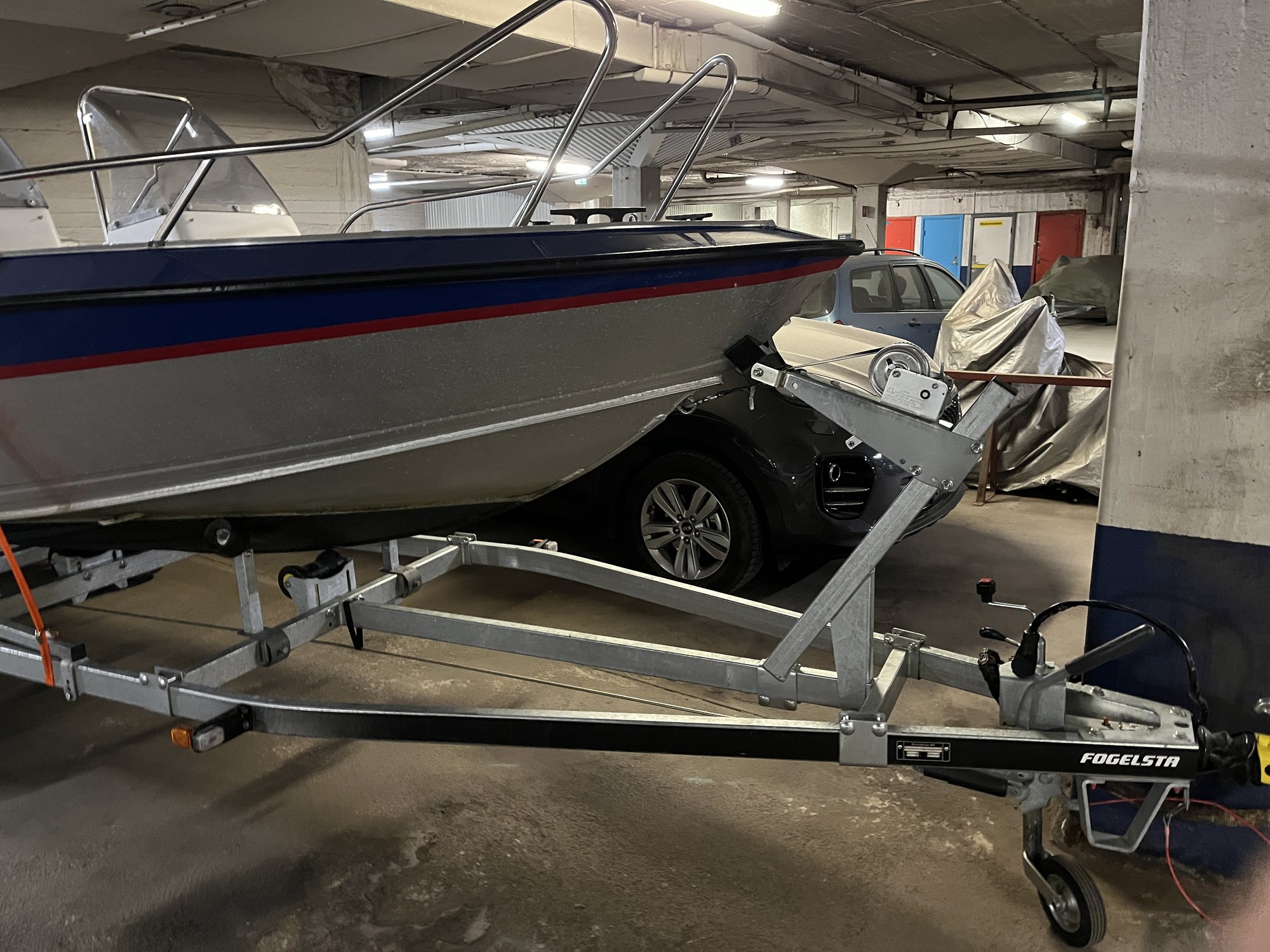

Har du inte provat att sänka vinschtornet? Ser ut som vinschen lyfter båten.
Jag får inte heller min båt att vila på främsta kölrullen.

Det ser ut så men det gör inte det, har provat att sänka det.
Jag tänker om inte det bästa är att med båten på trailern sänka sidorullarna tills båten vilar endast på kölrullarna och sen höja upp igen tills det tar i båten lite grann. Sen när båten är sjösatt höjer man sidorullarna några millimeter för att båten ska ta stöd i dessa.
Annars blir det bara att gissa sig fram höjden och därför blir ju inte så bra….
