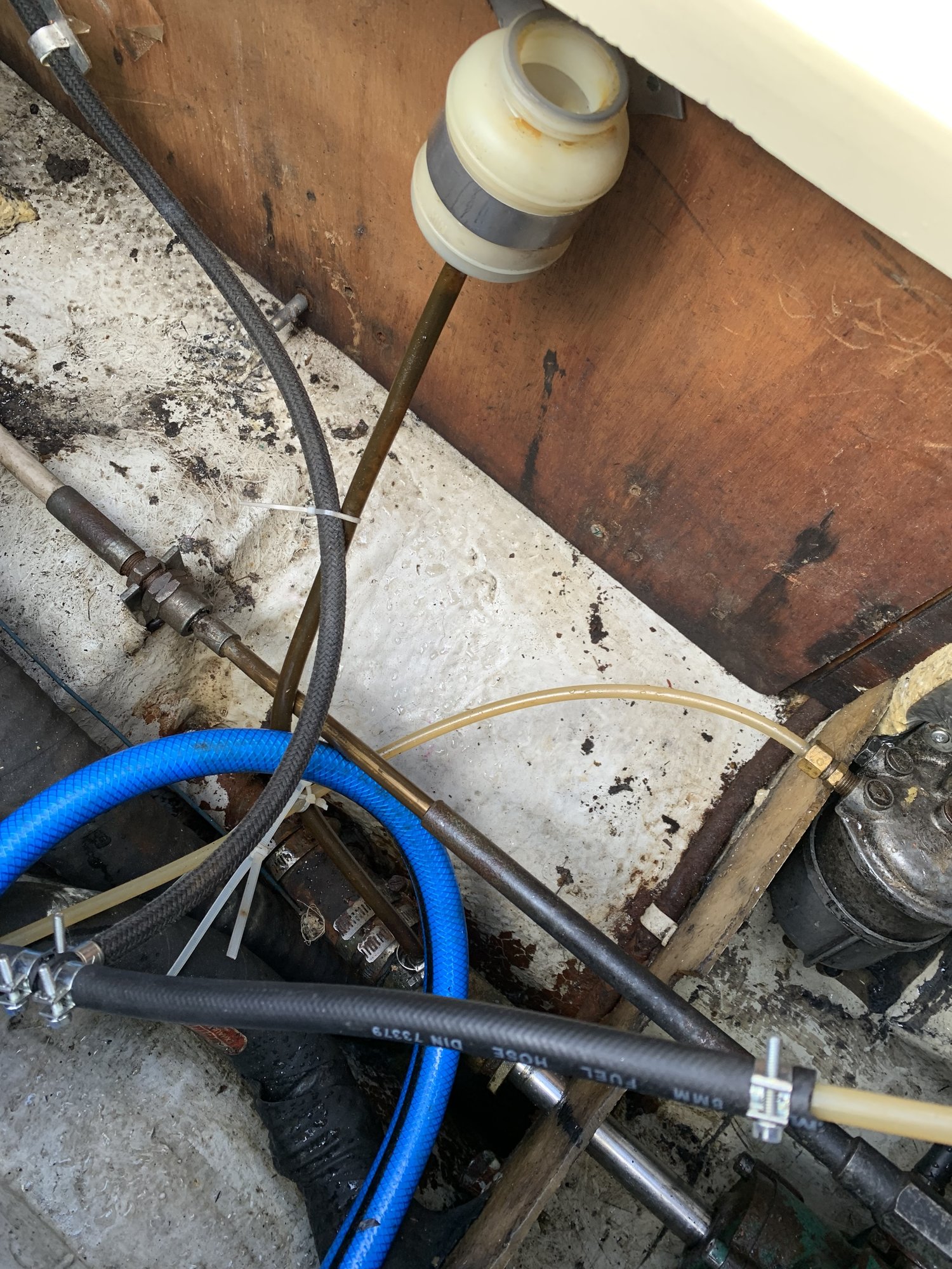

Som ny båtägare av en Albin Vega så hittar man lite olika frågor och funderingar som dyker upp nästintill dagligen. Det är så att det finns en behållare med en slang som går ner till drevet som jag antar är någon typ av smörjning? Jag har försökt leta på den vida weben men kammat noll.
Någon som har kunskap eller kan peka i rätt riktning?224796565_Foto2023-06-04162508.thumb.jpg.851fa813d62fe1cc0d5541ad977b1e92.jpgFoto_2023-06-04_16_25_11.thumb.jpg.7cd3c00c98be86f008416dc1af3dd07c.jpg324048186_Foto2023-06-04162516.thumb.jpg.33d51fd27fcc5a585ed3d5496447fcd8.jpg

Vi kan vara överens om att Vegan har inget drev. Behållaren ser ut att vara en oljebehållare för smörjning av propelleraxel tätningen.

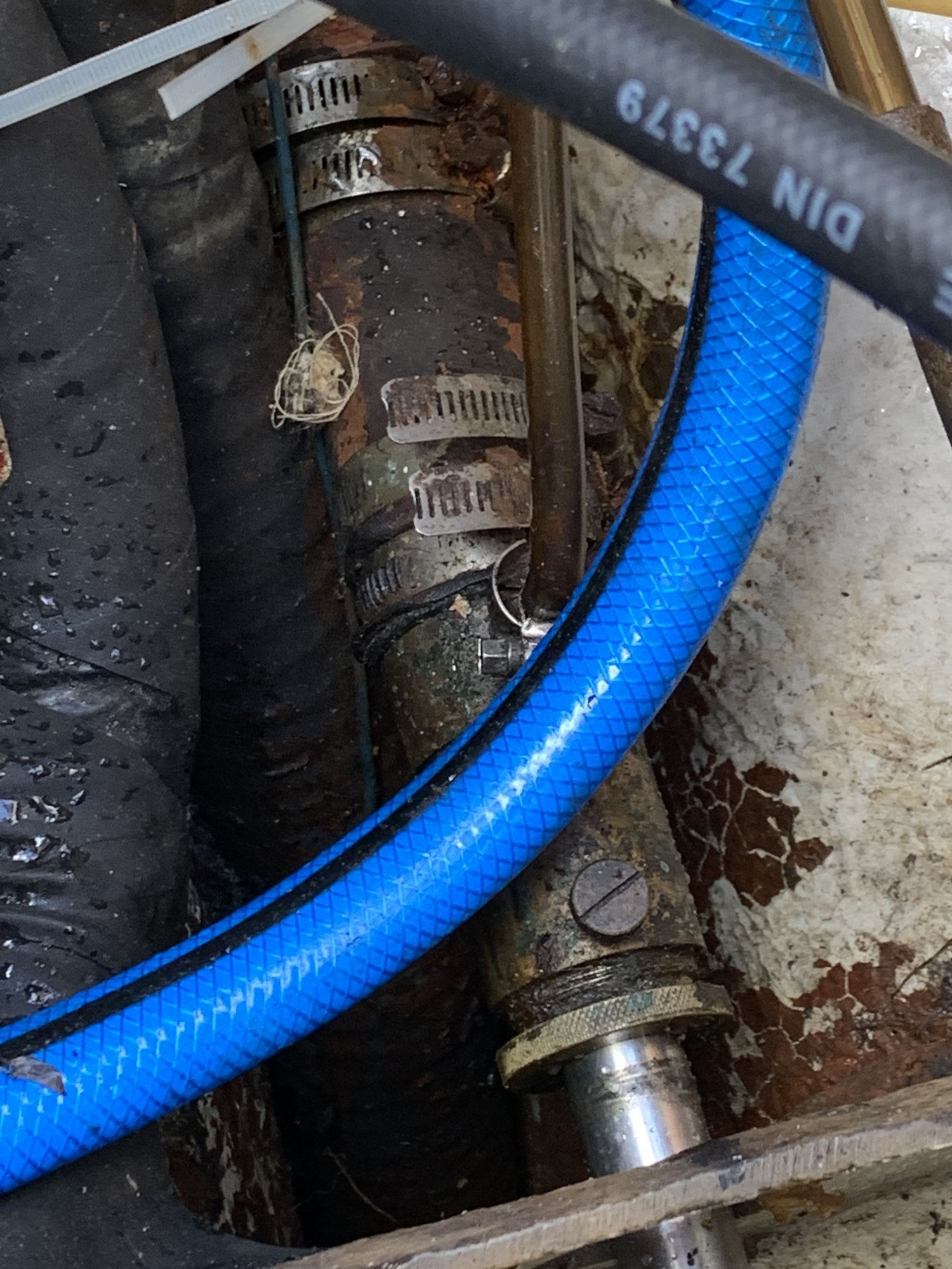

Det ser ut som att du snarast behöver byta slangklämmorna. Slangen skulle nog också behöva bytas men det är ett ganska omfattande jobb på en Vega med combiutrustning.

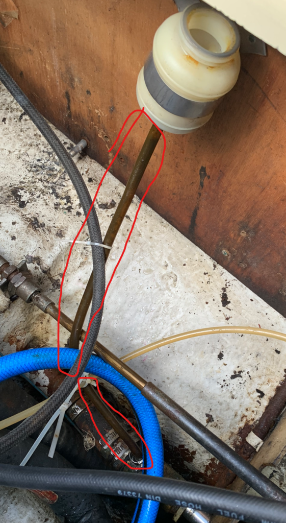

Vad är det som gör att slangen skulle vara knepig att byta (rödringad)? Är det inte bara att skruva loss den?
Eller du kanske tänker på den som är på propelleraxeln?

Slangen mellan oljeburken och propelleraxeltätningen kan du byta med båten i sjön. Töm först burken på olja så du slipper torka upp det från kölsvinet.
Slangen mellan propelleraxelhylsa (röret som sitter fastplastat i skrovet) och propelleraxeltätning (mässingsklumpen där oljeslangens nippel sitter inskruvad) kan du inte byta med båten i sjön. Om slangen blivit hård och/eller börjar se sunkig ut så byt den under vintern. För att byta slangen så lossar du propelleraxeln från motorn, för axeln akterut och trär av slang o propelleraxeltätning (en del i taget så blir det inte lika trångt).
Slangklämmorna runt slangen är rätt skitiga men det löses med en tygtrasa (då ser du lite bättre om de är korroderade, i så fall byt efter upptagningen i höst).
När du tagit upp båten i höst så ska du vända på en av slangklämmorna i respektive ände av slangen. "Skruvdelen" av slangklämman ska sitta en på varje sida av slangen (kollas även på alla genomföringar och rättas till under upptagningen). Det är rätt vanligt att slangklämmor monterats på detta tokiga sätt, montören har nog tyckt att det ser prydligt ut... Skälet för att rätta till det är att slangen alltid blir lite snedklämd under skruvdelen och det kan deformera slangen. Har du då otur så kan det bli ett litet läckage. Men rör inte detta under tiden båten ligger i sjön.

Det jag avsåg var slangen runt propelleraxeln. Den andra slangen är väl ingen konst att byta.
För att få loss axeln på motor med combi krävs mycket jobb eftersom man måste plocka isär hela mekanismen och det kan vara besvärligt på en gammal motor och i ett trångt motorrum.
