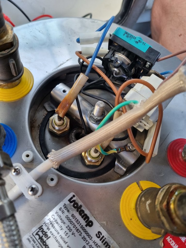

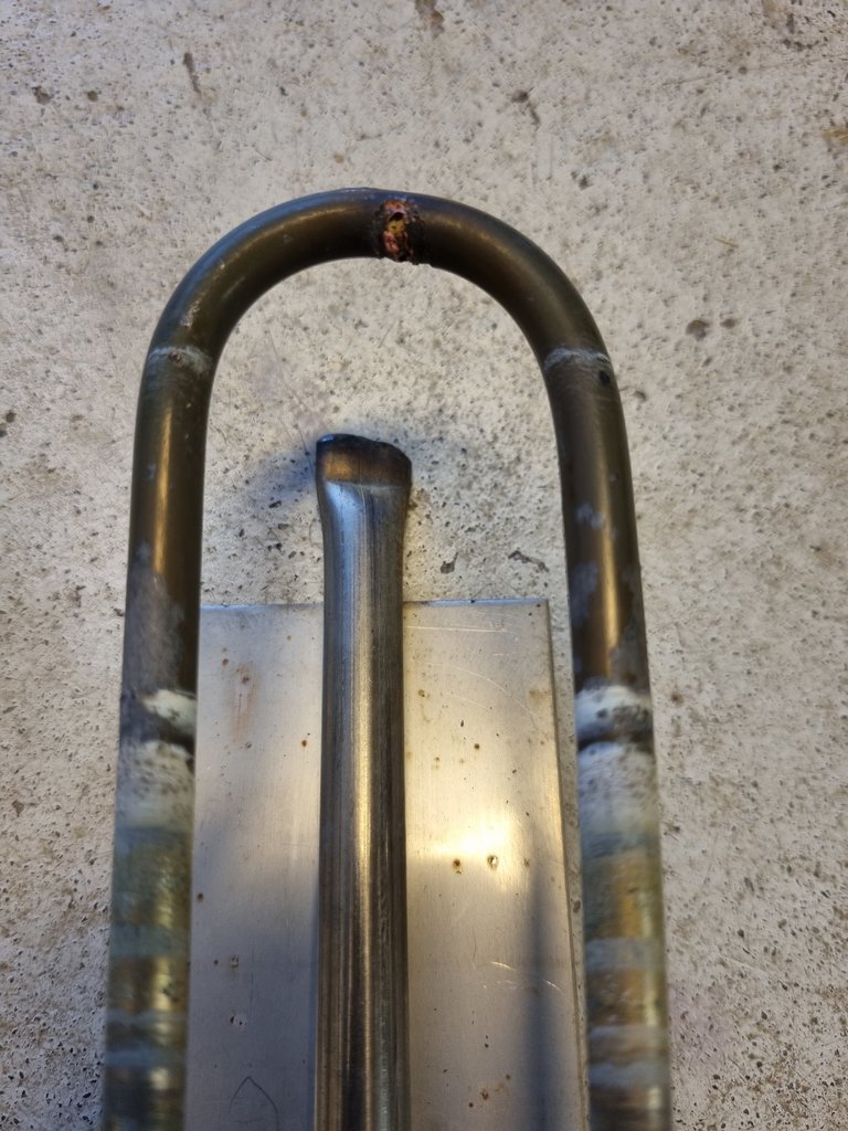

Tror jag hittade felet. 🤬
Änden på elementet har "ärgat" upp. Ett hål rakt in. Väldigt skumt med tanke på att det är helt nytt.
Nån som har nån ide om hur det kan ha hänt?
Ingången för blå ledningen ser ju inte helt frisk ut för att vara nytt. Gissar det hänger ihop med skadan på värmeslingan. Måste ju då ha blivit när du körde den hemma där jordfelsbrytaren (eller säkring) inte löste ut. Varför, dvs vad felet var, har jag ingen gissning på.IMG_3639.jpeg.3ca123bd808e229b4c583bb61924d24d.jpeg
1 minut sedan skrev Boanjohan:
Det rostiga du ringat in är bara höljet till kabelskon och den är original, dvs följde inte med nytt med det nya elementet. Själva kopplingen på elementet ser fräsht ut.
Har testat jfb hemma och den löste som den skulle så inget fel på den.
41 minuter sedan skrev Fredrin:

Ser ut som att elementet har smält, inte ärgat. Kan ju vara konstruktionsfel om det är helt nytt, fast det ser rätt använt ut med dom vita avlagringarna. Kanske kört VVB utan vatten?
14 minuter sedan skrev ABC:
Jag tycker också det ser konstigt ut.
Jag är dock helt säker att jag inte kört vvb utan vatten.
En sista uppdatering.
Mycket riktigt var elpatronen boven bakom att jfb löst ut. Jag gissar att de skakningar som blev när jag körde båten till sjösättning fick vatten att tränga in till strömförande delar i vvb och det var därför jfb inte löste hemma.
Jag var i kontakt med Thermoprodukter och fick riktigt bra hjälp med att fixa vvb. Deras gissning var att det blivit en luftficka i beredaren som gjorde att elpatronen överhettat.
När jag monterade tillbaka vvb i båten fick jag för mig att kolla vart slangarna gick. Efter lite koll inser jag att kallvatten in och varmvatten ut bytt plats. Inte medvetet av mig då jag kopplat allt exakt som det satt när båten inhandlades förra året utan av nån tidigare ägare.
Det förklarar allt. Både varför elpatronen var trasig när jag köpte båten och varför den nya gick sönder.
Enl Thermoprodukter klarar vvb att torrköras då överhettningsskyddet löser ut. I detta fallet har ju hälften av vvb varit vattenfylld vilket kylt givaren samtidigt som övre delen överhettat och skyddet löste inte ut.
