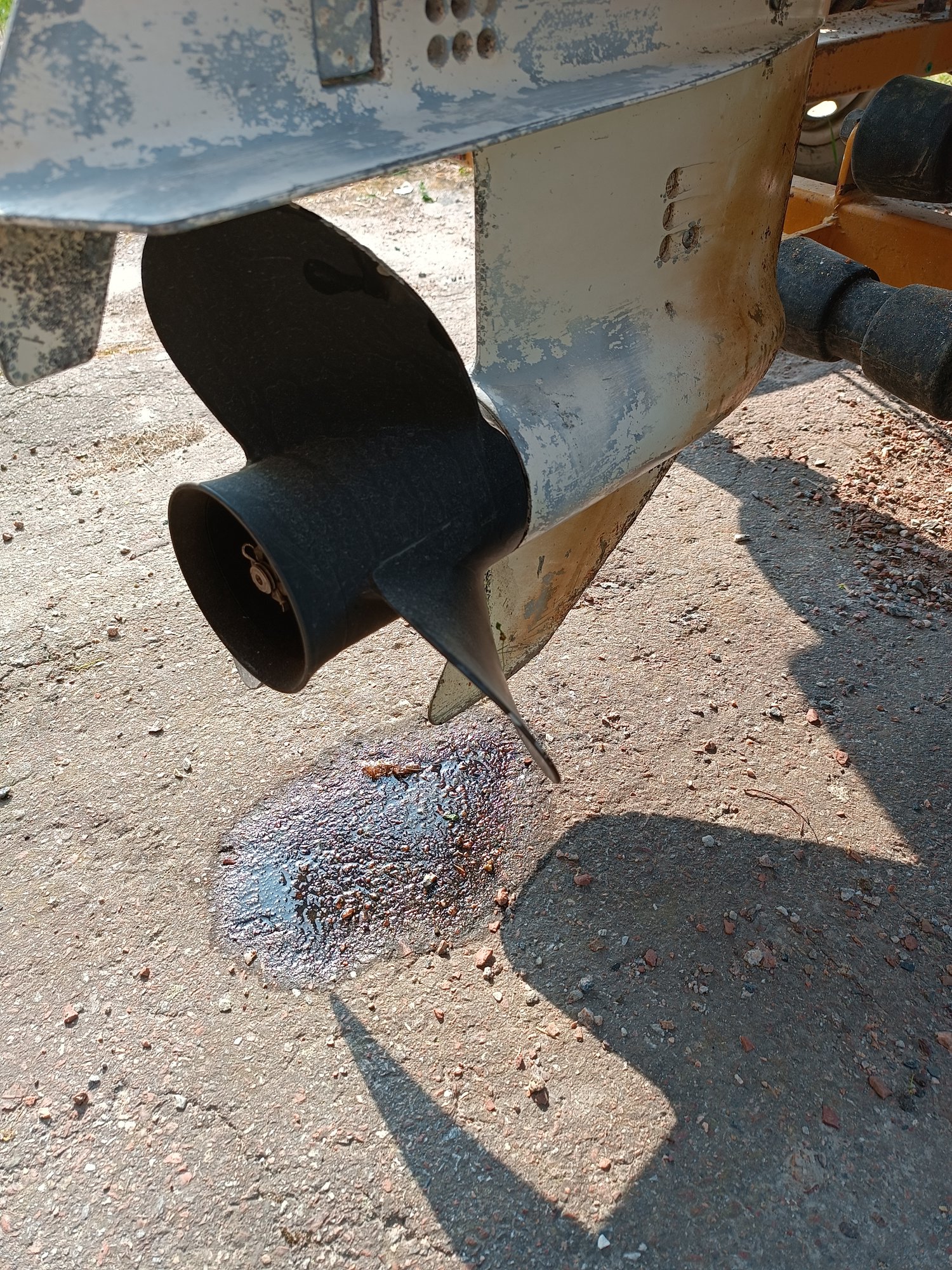

Hej! Jag bytte växxelhusolja i höstas och såg till att det skulle vara så lite vatten som möjligt kvar. Hade i ny olja och låtit det stå under vintern. Den har stått i kallgaraget och nu när jag tog fram båten till våren så har det börjat läcka olja från propellern. Det har aldrig läkt där ifrån förut. Vad borde man göra? Är det ett enkelt jobb man kan fixa själv eller borde man lämna in det. Vad tror ni detta beror på, har det varit vatten kvar som fryst sönder något?
Är du säker på att det är från propellern det läcker och inte från påfyllningspluggen på växelhuset?
Bytte du tätningsringen till påfyllningspluggen när du bytte växelhusoljan i höstas?
Vad är det förövrigt för motor du har, den ser ju vit ut så kanske en Johnson?

Ja det ser ut som att det rinner från propellern och det ser torrt ut runt dräneringspluggarna. Yes jag bytte tätningsring med. Ja det är en Johnson 70 hk 2 takt!
Kan inte läcka från propellern! Den innehåller ingen olja.
Däremot trasig propelleraxeltätningen.
Dra på dig vita handskar. Lossa propellern och plocka ur tätningen typ packbox, efter att du tappat ur all olja.
