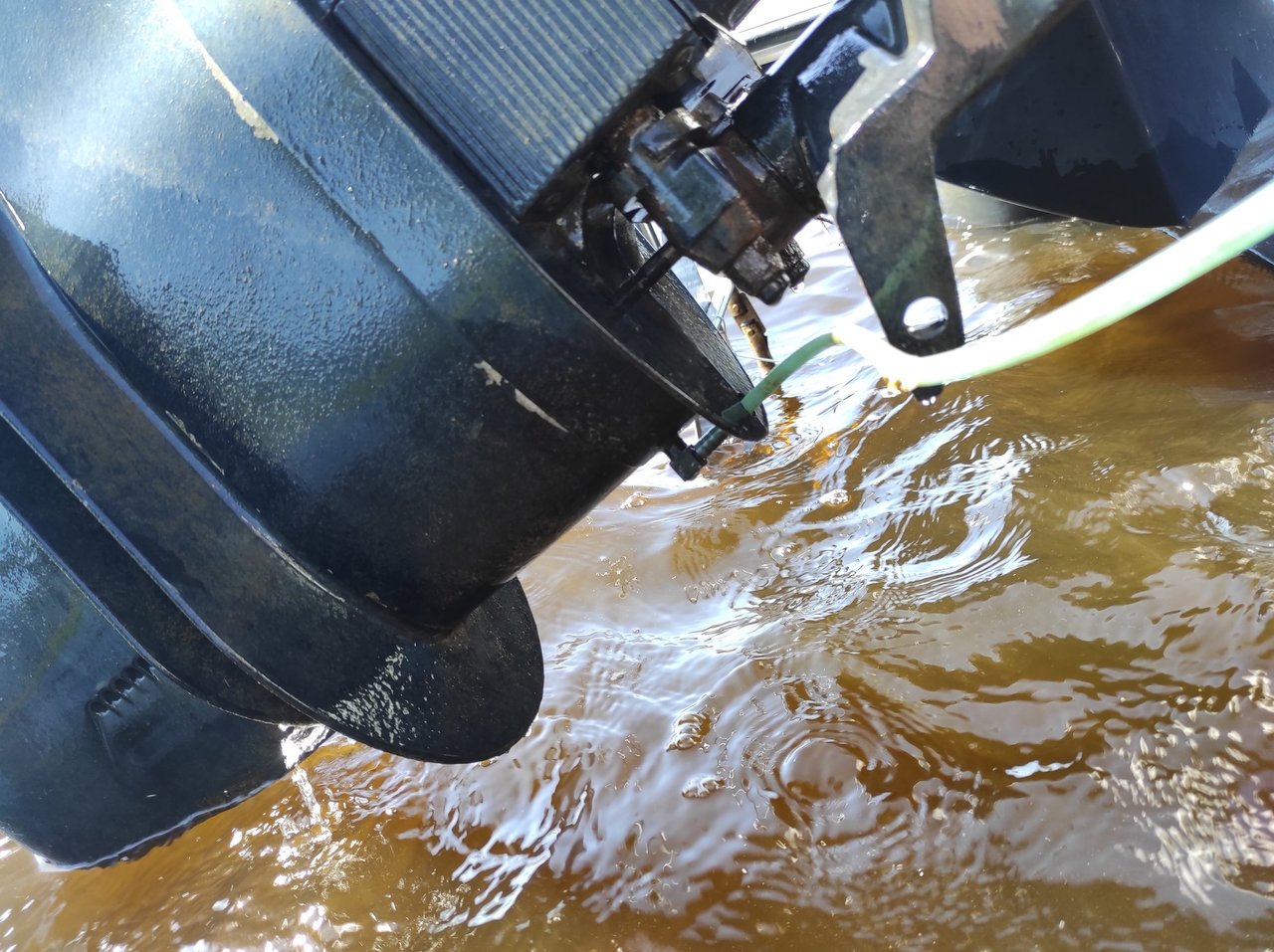

Hej! Upptäckte nu när jag lagt i båten att en slang från undersidan av motorn som sedan går upp under motorkåpan, där slangen sedan ligger lös. Vart ska slangen in? Inte så lång bit den är inne under huven så är det på undersidan av oljetanken? Mvh
Detta lär vara vattentryck som mäter båtens hastighet. Min gissning utan at ha data på motorn...
Den skall fram till fartmätaren som du har på instrumentpanelen.
Litet tur att det är ett slangbrott där, om det hade varit vid instrumentet, tryckloggen, hade du blivit våt om benen när du sitter och kör.
1 timme sedan skrev AlfaAlfa:
1 timme sedan skrev Jorgen01:
28 minuter sedan skrev Georg_Ohm:
Och hur ser anslutningen till den slangen ut? För den är trasig nere vid anslutningen i princip, sen går den som sagt upp under huven och där ligger den andra delen, i fint skick.
1 timme sedan skrev Qetuop:
Dra en ny slang ifrån nippeln på riggen, men kolla först så du har något instrument att ansluta till.
Har du inte det kan du plugga slangen
Den har varit ansluten och fungerat, därför jag tänker att den bör anslutas någonstans där i trakten där den åkt ur.
Det har du rätt i, men försök att ansluta den så nära nippeln som möjligt.😀😉
2023-05-30 vid 19:19 skrev Qetuop:
Den har förmodligen gått ut ur motorkåpan tillsammans med huvudkablaget på väg fram till instrumenteringen.
