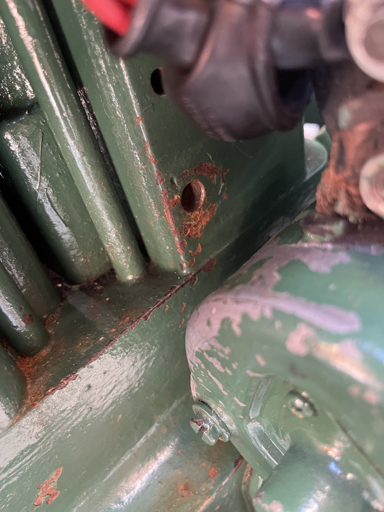

Pastorn1 0 Postad 13 Maj , 2023 Vi har fått ärva denna båt och måste ha nya ”avtappningspluggar” vi har beställt hem på diverse hemsidor men det har kommit hem fel varje gång. Någon som vet vart man kan köpa dessa? sen kan jag inte för hela mitt liv förstå hur man kan placera en startmotor precis framför hålet till en av avtappningspluggarna så det är i princip helt omöjligt att skruva dit den. Hur tänkte Volvo där? Dela detta inlägg Länk till inlägg Dela på andra webbplatser
No_jah 382 Postad 13 Maj , 2023 8 minuter sedan skrev Pastorn1: Vi har fått ärva denna båt och måste ha nya ”avtappningspluggar” vi har beställt hem på diverse hemsidor men det har kommit hem fel varje gång. Någon som vet vart man kan köpa dessa? sen kan jag inte för hela mitt liv förstå hur man kan placera en startmotor precis framför hålet till en av avtappningspluggarna så det är i princip helt omöjligt att skruva dit den. Hur tänkte Volvo där? Vad är det för motor? Här hittar du sprängskisser med artikelnummer till dom flesta Volvo Pentamotorerna. https://marinepartseurope.com Dela detta inlägg Länk till inlägg Dela på andra webbplatser
Pastorn1 0 Postad 13 Maj , 2023 Motor: Md11c Dela detta inlägg Länk till inlägg Dela på andra webbplatser
sanktanna 223 Postad 13 Maj , 2023 Hej. Det ska vara en 90 graders vinkel i blocket som visar bakåt på den främre cylindern. Sen ska kranen i den och då har den plats. Ingemar Dela detta inlägg Länk till inlägg Dela på andra webbplatser
