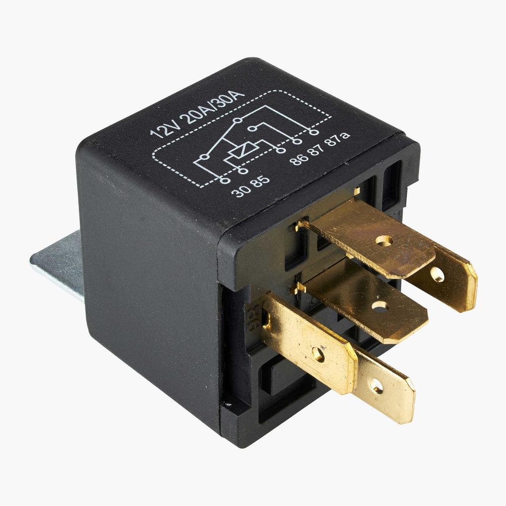

R.thumb.jpg.ec18fc134b4eea3ef610665327703477.jpgKolla bara konfigurationen av kontaktsiften på reläerna, bilden visar hur det vanligtvis ser ut. Jämför med dom som sitter i båten.
Det finns en annan modell där kontaktstiften visserligen sitter på samma ställen, men inte med 85 och 86 längst ut och inte med  30 i mitten, köp inte den modellen.
