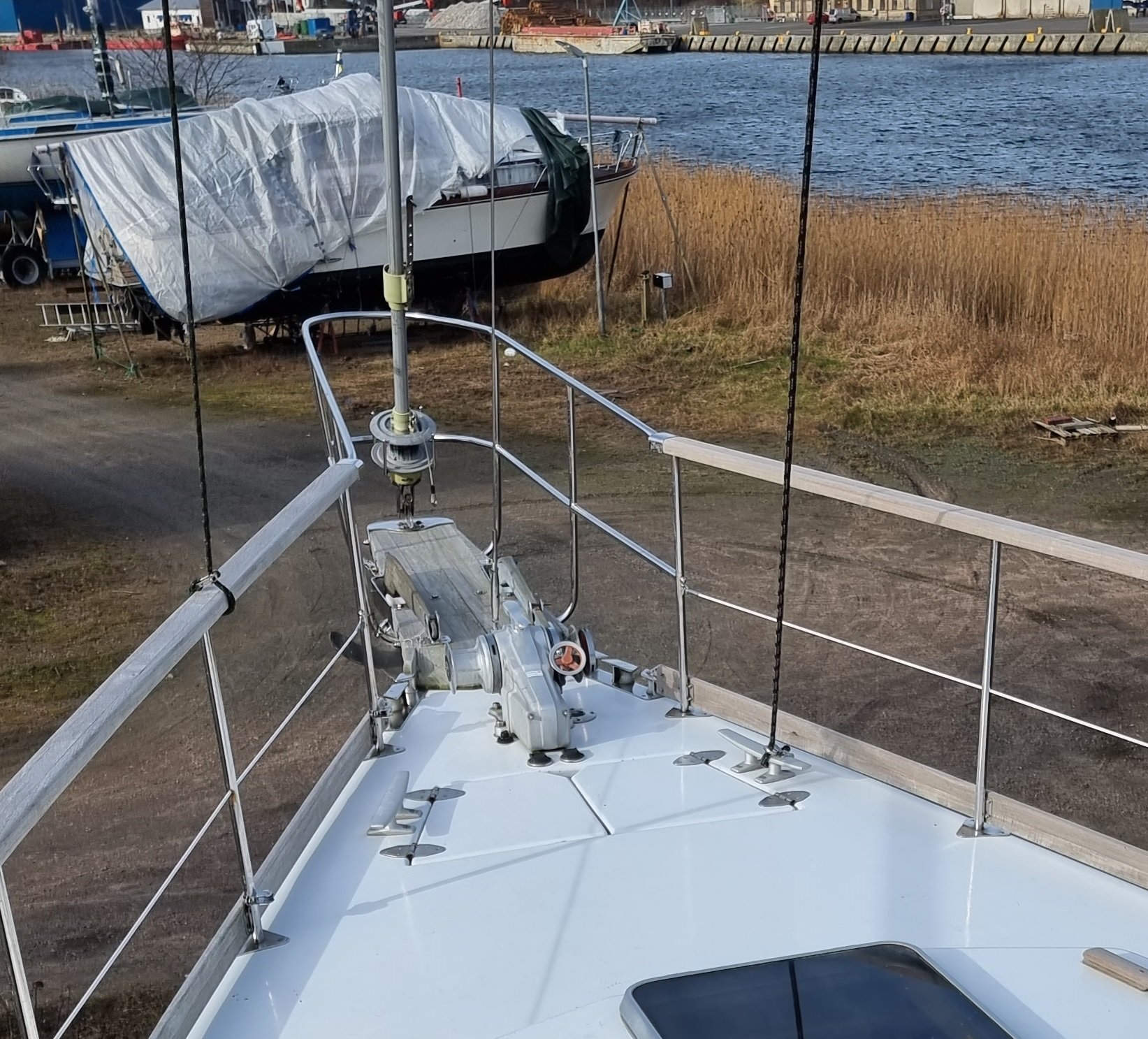

Jag står nu inför en uppgradering av min ankarkätting.
För närvarande har jag 70 meter 10mm galvad kätting. Inte säker på vilken kvalitet. Skicket är väldigt fint.
Tyvärr är längden för kort. Jag kommer att behöva minst 100 meter verkar det som.
Båten väger 25 ton och är 53 fot. Nu ligger hon precis på gränsen mellan vad de flesta rekommenderar. Nämligen 10 -12 mm diameter.
Har ni några åsikter i frågan? Helst hade jag velat byta till 12mm men det är platsbristen som blir mitt största problem. Jag har problem med att få hem kättingen utan att behöva arrangera om i boxen då det byggs upp. Redan med 70 meter 10mm i boxen. Det går dock att utöka något så jag kan ha 30 meter förvarade  i den andra delen utav ankarboxen, under de blåa fendrarna. Så det är lätt tillgängligt men jag ändå behåller platsen fri direkt under ankarspelet.
Givetvis hade en liknande lösning gått att göra om man väljer 12mm kätting.
Beträffande ankaret så har jag ett plogankare på 75 lbs - 34 kg.
