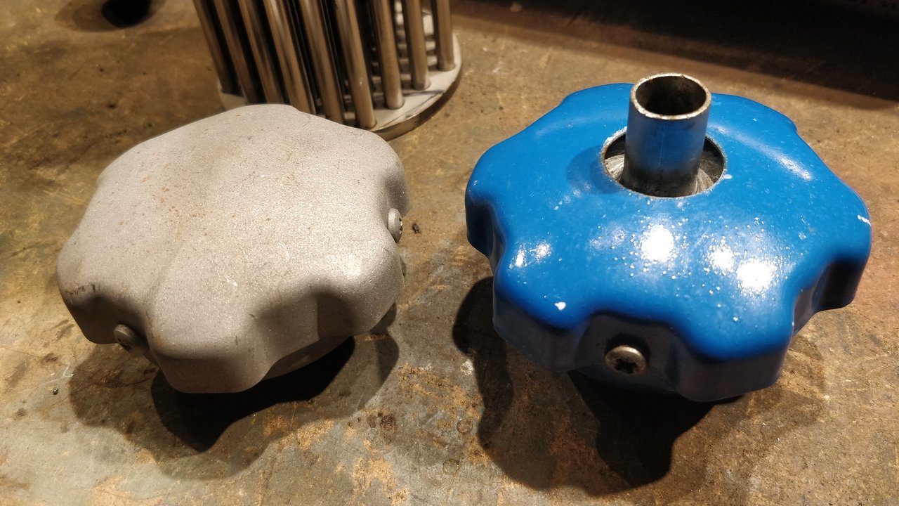

Båda passar, det till vänster är mer sannolikt. Det till höger brukar sitta i bilat som har vevhusventilationen både från blocket och från topplocket.
Jag bytte till den högra, den för slang.   Stoppade in andra änden i luftrenaren.  På så sätt får du bort oljedimman som annars smetar i motorrummet.
