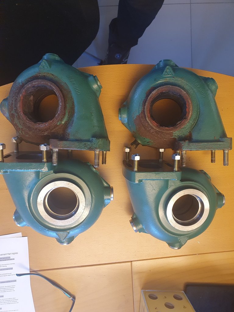

svenagust 0 Postad 1 Mars , 2023 Haft samma problem på min s34 -99 . Så här såg mina Turbos ut. Hoppas det blir bättre drag i spisarna till sommaren. Dela detta inlägg Länk till inlägg Dela på andra webbplatser
NW355 285 Postad 3 Mars , 2023 Hej Sven August Ligger vattenlinjen i ovankant på skölden? 220 mm(Max WL) kanske är ok vid ny båt, men båtar blir "tyngre" med tiden av olika anledningar... Vår NW355:a är ett gränsfall till att svetsa in "raiser´s". Att montera om skölden med drevförlängare samt höja motorbäddarna lär inte bli aktuellt. Dela detta inlägg Länk till inlägg Dela på andra webbplatser
