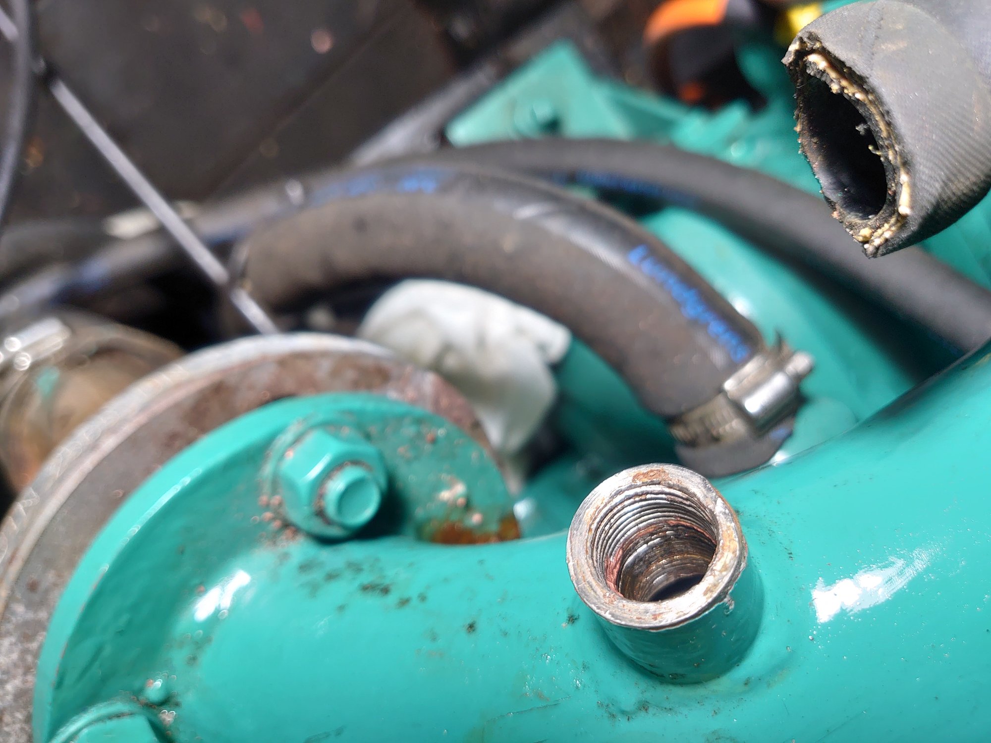

avgskrök ford 2712e
tjena
har visst råkat ut för något här.
som tur är satt jag framför när kopplingen släppte.
den har gått av jäms med godset i kröken.
i hålet satt det kvar nåt som ser ut som mjuk massa eller rentav föråldrad mjuk mässing/koppar.
jag ser inga gängor heller.
detta är kopplingen.
hur sitter den där rackarn från början undrar jag
Ser ut att ha suttit en gängade bussning av järn i båda hålen, som nu rostat upp.
Rensa och gänga igen. Gänga i en ny bussning av t ex mässing.

blir osäker
det finns inga gängor ner i kröken och rosten känns som gammal packningscement av ngt slag.
tyckte jag såg gängor men ser inga när jag tittar med förstoringsglas.
det som ser ut som gängor är efter mig som har petat o karvat.
men din idé är nog den som gäller.
får borra upp snyggt och gänga och se om jag kan sätta på en rörgänga
Ser ut som gängor längre in i hålet. Troligtvis har man monterat en insatsgänga (heli-coil) av icke rostfritt. Borde gå att montera en ny insatsgänga fast av rostfritt.

efter mkt pillande och lite borr och stämjärn lyckades jag karva ut skiten👍
