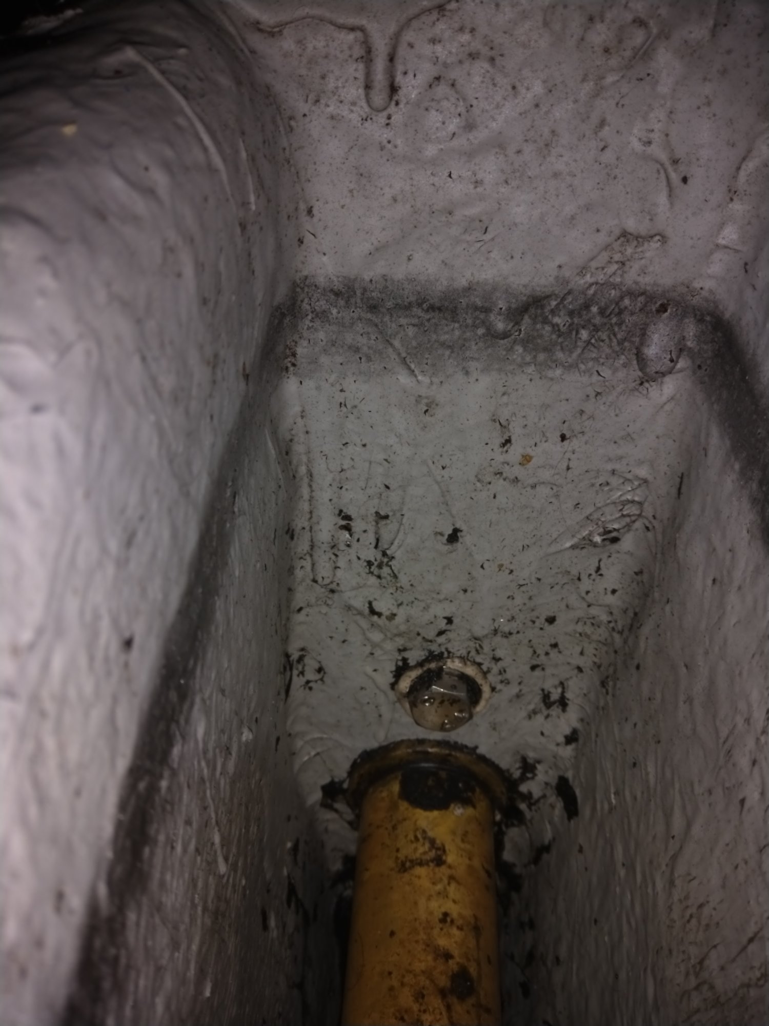

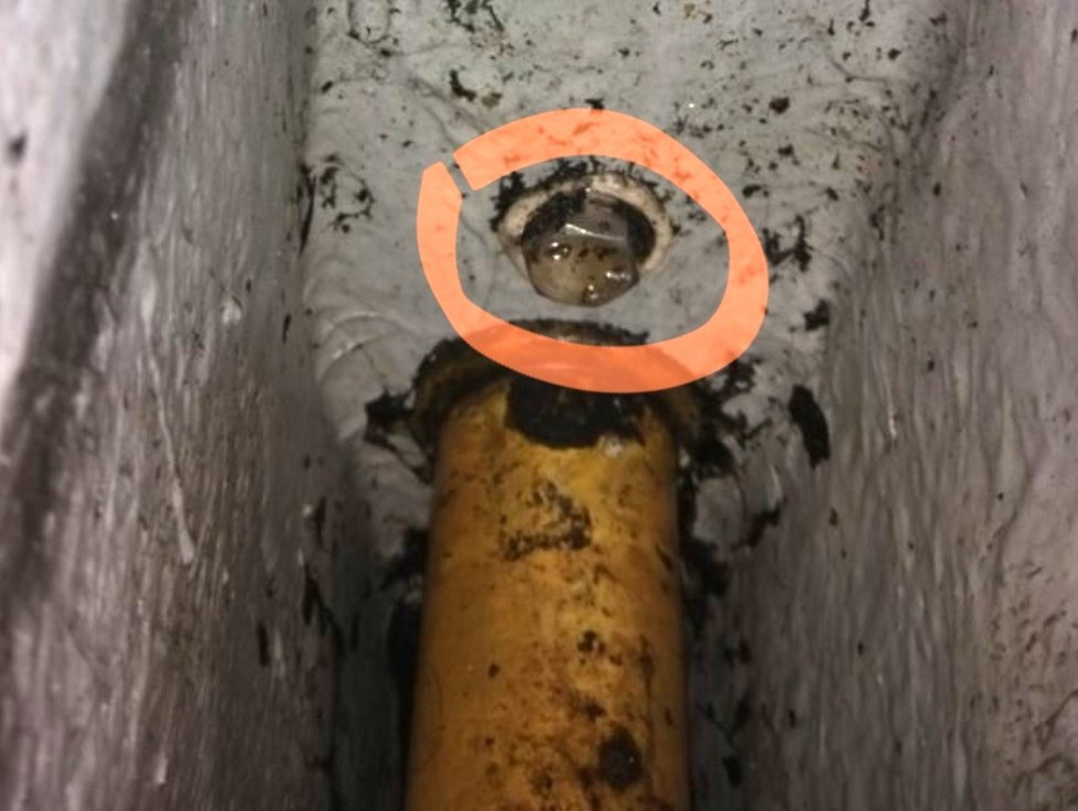

Har en läcka i en plastsnipa Marex 21, tidigt 80-tal. Det kan rinna in ca 10 liter på ett par timmars körning. Jag tror att det läcker mindre när båten ligger vid bryggan.
Tror att läckan är där propelleraxelhylsan är fäst i skrovet. Jag är lite osäker på hur det fungerar så jag tänkte höra här först hur det fungerar. Det verkar som om lagret bild 3 och 4 har öppningar för att ta in vatten som jag har förstått används för att smörja lagret runt propelleraxeln. Jag gissar att då hela röret fram till den fettfyllda tätningen framme vid backslaget är fyllt med vatten eller är det röret fyllt med fett.
Det sitter också två stycken insex-skruvar på sidorna av lagret bak, de går att se på en av bilderna. Vad är de till för.
Min tanke är att lätta lite på lagret akterut trycka in lite sikaflex och sedan dra åt men eftersom jag är lite osäker på hur det ser ut inuti så tänkte jag at jag kan få några tips här.

Om det läcker mellan röret och skrovet måste röret tas ut och återmonteras med Sica.
Men om det läcker mer vid körning så skulle jag kolla kylslangar och kylsystem för där ökar trycket när motorn arbetar.
Dessutom skall det vara dubbla motvända slangklämmor i bägge ändar på den svarta gummislangen som håller det inre lagret.

Det beror på var du tänker trycka in tätningen.
För det som behöver tätas är hylsröret mot skrovet, inte mot hållaren för yttre lagret. Där ska du snarare vara väldigt noga med att INTE få in tätning, som då kan riskera att täppa till vattenhålen/kanalerna så vatten inte kan cirkulera vid det lagret.
Lagerhållaren är inte någon form av tätning om du (mot förmodan) tror det.
Hittade den här bilden och den ser ganska lik ut. Om det ser ut så här borde ju röret för propelleraxeln vara gängad in i stävlagret och flänsarna på lagret vara det som tätar mot skrovet, det sitter en tjock packning mellan flänsarna och skrovet.
Många frågor men jag vill inte börja skruva utan att veta hur allt hänger ihop.
Hylsröret är inte ingjutet i kölen, så det är flänsen på stävlagret som tätar. Idé att dra ut röret lite och täta mellan flänsen och kölen är nog inte dum. Länspumpsslangen och den där svarta grejen som trycker på axeltätningen bör du ta bort. Tätningen är en flexibel tätning som ska kunna följa med axelns rörelser när motorn skakar. Kanske är lagerbussningen sliten på grund av att tätningen tvingats i sidled. Axeln är också för lång. Den ska vara cirka en halv axeldiameter mellan stävlagret och propellern. Om axeln sticker ut för långt böjs den onödigt mycket av propellerns sidkraft under gång.

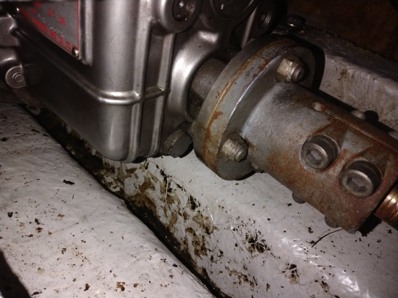

Hur ser kopplingen mellan propelleraxel och backslag ut?
Lägg upp en bild. Jag har en skarp misstanke.
- Och vilken uppgift har denna skruv?

Här är en bild på kopplingen mellan propelleraxel och backslag. Skruven du frågar om är skallen på en av bultarna som håller stävlagret.

Jag tror ännu att det är packbox / packboxarna i framänden på axeltrumma.
Tänk själv om motorn ligger 5 mm för lågt... Då trycks axeln nedåt och packboxar mm går åt fanders. Och det blir ett bryt, som piskar propeller axel runt åt alla håll.
Grova svarta slangen får inte vara stel.
Sök Linjering på forumet eller
Tråden:
Hela båten skakar efter byte av propelleraxeltätning
Allt handlar om att rikta in motor och backslag exakt mot propelleraxeln.
M a o backslagets utgående axel mot propelleraxeln via medbringarskivorna. Den bakre har klämkoppling för propelleraxeln.
Jag skulle nog passa på att byta motorkuddarna också... Det blir samma jobb med linjering den gång du byter.
