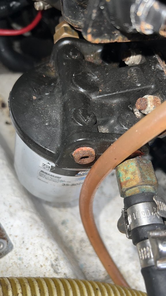

Håller på att vinterkonservera en mercr 4.3 mpi.
Undrar lite ang bensinfiltret, ser på tidigare dokumentation att dom bytt bensinfilter inför varje vinter och har köpt ett likadant...
är det bara att byta ut det som man gör med oljefiltret...? vissa filter verkar ju ha nån slags vattenseparation...?

Ja, det filtret är vattenseparerande. Bara att byta som vanligt. Gänga bort det gamla och gänga på det nya. Jag brukar smörja med lite olja på packningen.
Men, jag brukar alltid göra det på våren. Olja och oljefilter byter jag på hösten så motorn får stå med fräsch olja över vintern, medan bränslefilter på våren så det skall vara så fräscht som möjligt på sommaren.
Glöm inte att även fylla nya filtret med bensin innan du skruvar tillbaka det. Vissa motorer kan få svart att suga upp soppa från tanken om filtret är tomt.
