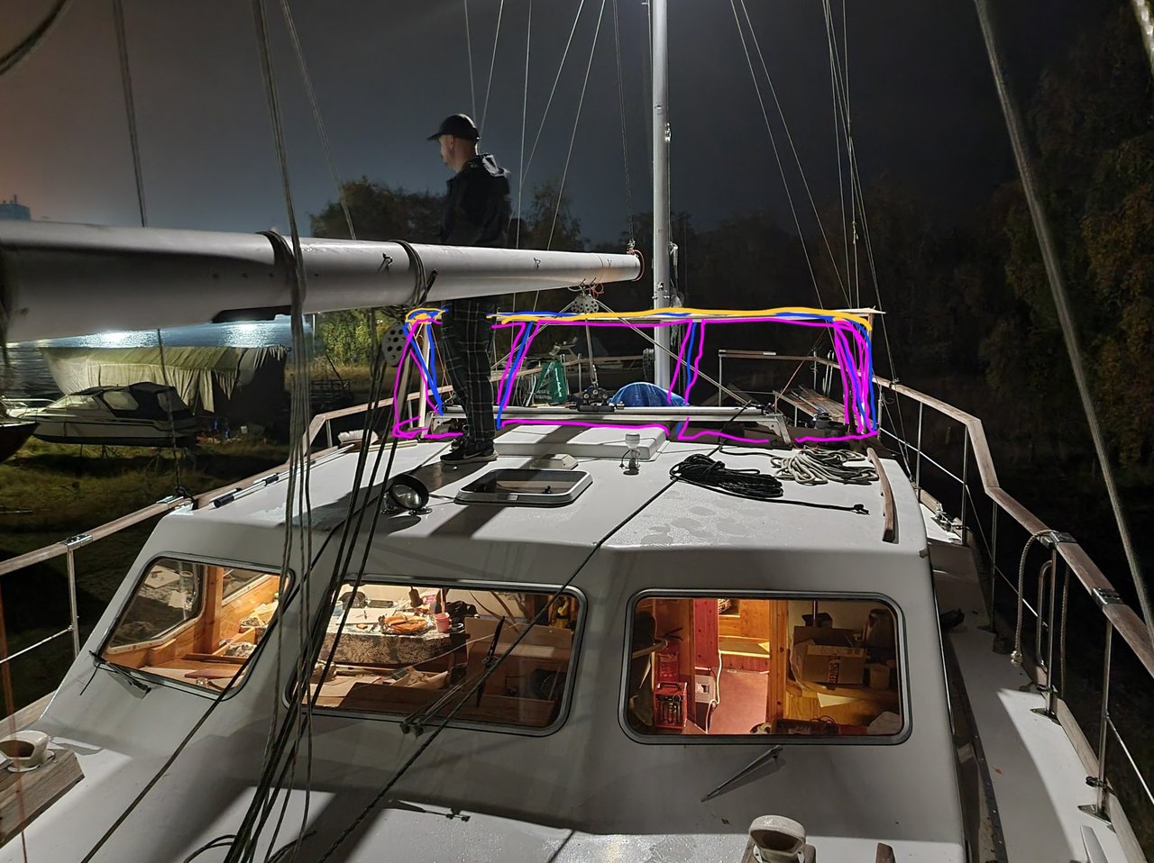

Bommen är i horisontellt läge något för låg för att en sprayhood skall få plats. Jag ska beställa nytt storsegel och tänker be att få akterliket något kortare. För att få upp bommen 30-40 cm. Det kommer ju minska segelytan men ifall det har någon annan negativ inverkan på segelegenskaperna vet jag ej. Det skulle ge en tryggare känsla i sittbrunnen med.
Efter diskussion ombord med en kunnig, visade det sig att den fällbara sprayhood jag kan ha möjlighet att montera blir låg och komprimerad. Även om bommen skjuts upp lite så är avståndet till storskotskenan, från punkten där sprayhoodens bågar skulle vara infästa, för kort för att en sprayhood av bekväma mått ska kunna vecklas ut.

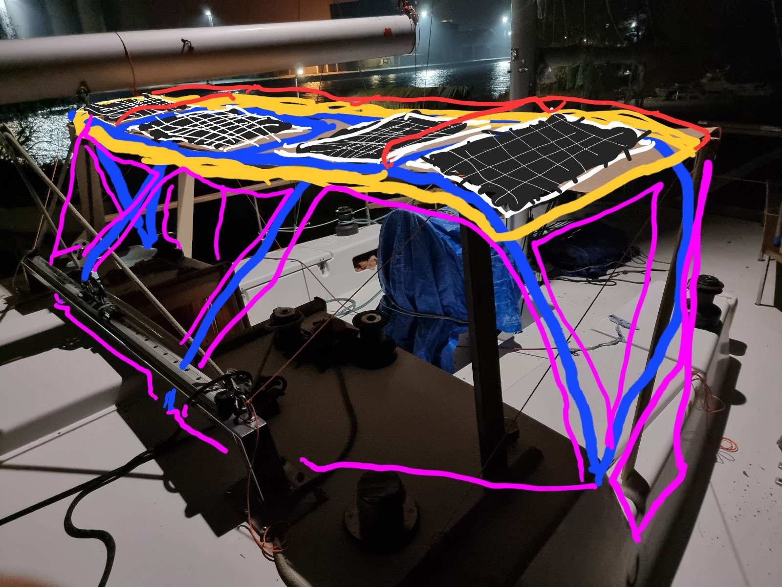

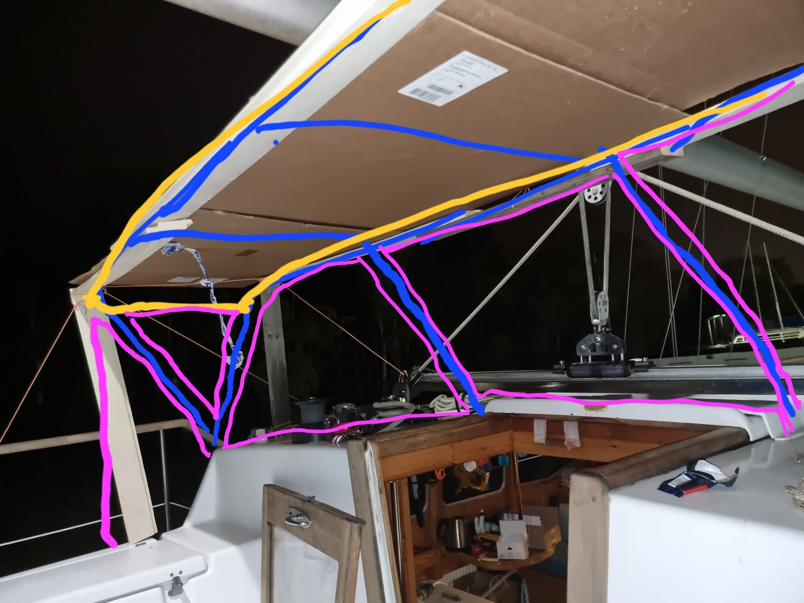

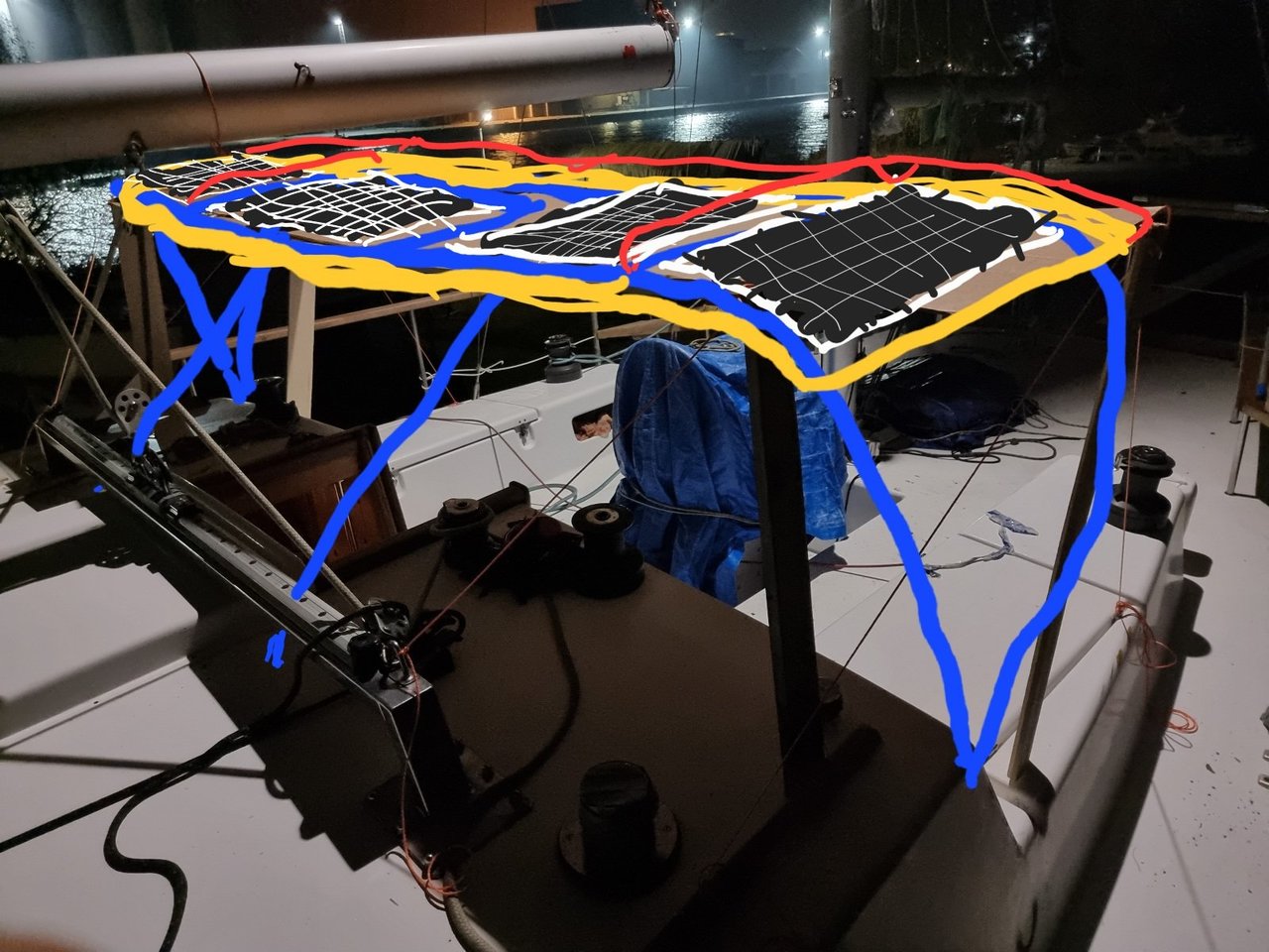

Jag går nu i tankarna att försöka få en fast dodger monterad istället. Stark nog för att man ska kunna stå på den. Med flexibla solpaneler på toppen. Kanske uppemot 400w.
Två exempelbilder jag bifogat kommer från John Harris - Attainable Adventure Cruising. Tycker det verkar vara en genomtänkt konstruktion.
Jag tänker mig en konstruktion i rostfritt stål, kanske 28 mm. Två stora bågar som möts vid akterkanterna utav styrhyttens tak. Samt två stöttor till den främre långa bågen, bultade på vars en sida utav nedgångsluckan. (Eventuellt kan dessa två stöttor sitta längre ut på kanterna, och vara lite kortare. Som på bildexemplet jag bifogar. Fönstret måste då delas upp med en söm i mitten och de två rutorna blir väldigt stora.)
Tre längsgående stöttor mellan de två stora bågarna.
Jag tänker sedan att jag vill ha vinylfönster som täcker kanterna och framsidan. De ska alla gå att ta av ifall riktigt skitväder väntas. Eventuellt rullas upp och säkras till ramen. Men detta är ju lite av ett jobb. Jämfört med att fälla en sprayhood till exempel. Vilka vindstyrkor kan man förvänta sig att dessa ska klara, före man behöver säkra dem tror ni?
Jag vill att konstruktionen ska tåla orkanvindar då all canvas / vinyl är borttagen. Taket skall gå att stå på.
Taket utgörs av en glasfiberklädd skiva utav balsaträ eller plywood. Jag har talat med en firma i Limhamn som eventuellt kan utföra detta. Bygget utav själva taket. Taket skall vara starkt nog för två personer att vistas på. Hur tjockt tror ni materialet behöver vara?
Jag behöver finna solceller som passar på taket och som går att gå på, samt har någorlunda okej grepp.
Tanken är att skutan skall segla ner till varmare breddgrader och därefter befinna sig där under ett par år.
Jag är väldigt lång och kan precis se horisonten när jag står rill rors. Vem som helst kan stå upp på bänkarna och se över dodgern. Jag är inte glad över att behöva begränsa sikten men jag tror att antalet timmar man spenderar ute i sittbrunnen kommer att öka. Därav även uppmärksamheten. Ifall jag sänker dodgern kan man ej sitta på de övre bänkarna utan att böja på nacken för taket.
Alla synpunkter välkomnas. Beträffande utseende, användarvänlighet, materialval, höjd etc.
Samt, ifall ni vet någon som kan vara behjälplig vid någon del utav utförandet. Skutan ligger i Åhus.
Ligger sömnlös och funderade på projektet så ritade bara i telefonen. Inte det proffsigaste kanske men något!
