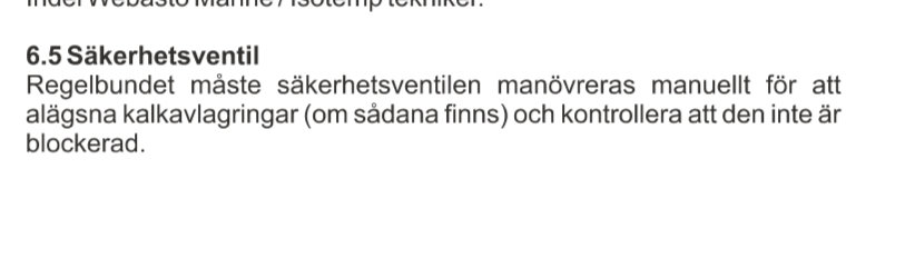

Volvo_Penta 726 Postad 12 Oktober , 2022 Hade kanske samma problem på en av våra båtar för något år sedan. Jag testade då att vrida den svarta ratten runt, runt, runt i ett lugnt tempo så att ventilen fick knäppa, knäppa och knäppa. Givetvis var VVB då redan tömt så jag fyllde inte något kölsvin eller liknande under knäpparproceduren. Därefter fyllde jag vatten i systemet så att VVB blev fylld. Sedan placerade jag en "GB-låda" under ventilen och öppnade ventilen. Ut tillsammans med vattnet kom en liten mängd flagor av någon avlagring. Möjligen hade de små flagorna hindrat ventilen att knäppa sig tät, för efter denna lilla motionering blev det tätt igen. Nu finns det säkert någon som anser att jag borde ha skickat flagorna för analys för att få reda på hur hälsovådliga avlagringar som byggs upp i en båts VVB, men jag delar inte det intresset utan konstaterade förnöjt att den båten skulle serva sin besättning med varmvatten igen. Lycka till med Ditt varmvatten, när det behövs är det bra att ha. 2 Dela detta inlägg Länk till inlägg Dela på andra webbplatser
Makro 1 301 Postad 13 Oktober , 2022 2022-10-12 vid 15:46 skrev Georg_Ohm: Måhända har du en tappkran istället för en säkerhetsventil…? Nej så funkar inte den grejen, den fjädrar utåt/inåt kanske två eller fyra gånger per varv, när den är i ytterläget är ventilen öppen. Det är en säkerhetsventil 🙂 Och nu har jag kollat funktionen, man kan vrida den under fjäderbelastning ca ett halvt varv motsols, vrider man lite till låser den i öppet läge och vattnet rinner ut, för att stänga vrider man medsols över låsläget och släpper då den stänger med fjäderkraften. Men TS ventil kanske inte funkar riktigt likadant och det verkar ju finnas lite olika varianter av säkerhets/ tömningsventil. 1 Dela detta inlägg Länk till inlägg Dela på andra webbplatser
Roem 2 Postad 13 Oktober , 2022 Tror att dessa säkerhetsventiler är ungefär dom samma som används i vattensystem i hushållen, och där är det inte ovanligt att det kommer med avlagringar av olika ting, som kan lossna och sätta sej i ventilen, så försök blås eller suga lite försiktigt, så lossnar det säkert. 2 Dela detta inlägg Länk till inlägg Dela på andra webbplatser
