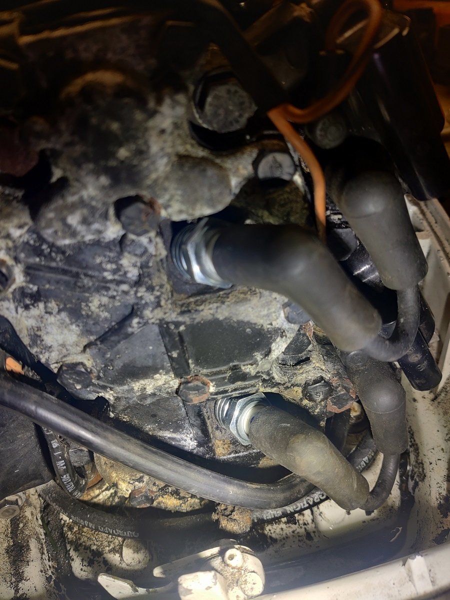

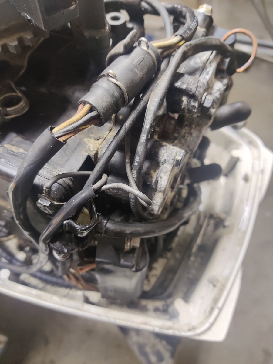

Hej! Köpte nyligen en båt med en johnson 30 hk motor på som jag försöker få ording på. Problemet är att den dör till och från, har bra tomgång och går bra när man väl kommer iväg men gasar man snabbt så dör den man måste smyga iväg med gasenreglaget då kommer gasen ikapp eller hur man ska förklara det. Även ett problem att när man lägger i växel så dör den i låg fart om man inte gasar lite direkt.
Kan inte jättemycket om båtmotorer så skulle uppskatta lite hjälp... Det jag gjort med den efter ha läst på forumet är att rengjort förgasare samt bytt packningar på den, bytt bensinpump samt gått över alla bensinslangar.

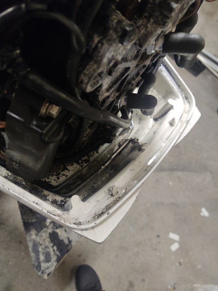

Misstänker att det skulle kunna läcka vatten någonstans då det ligger vatten i motorkåpan samt ser det ut som det kommer vatten ur undre tändstiftet ibland. Eller luftskruven till förgasaren den är lite böjd försökte fixa det men utan förbättring.

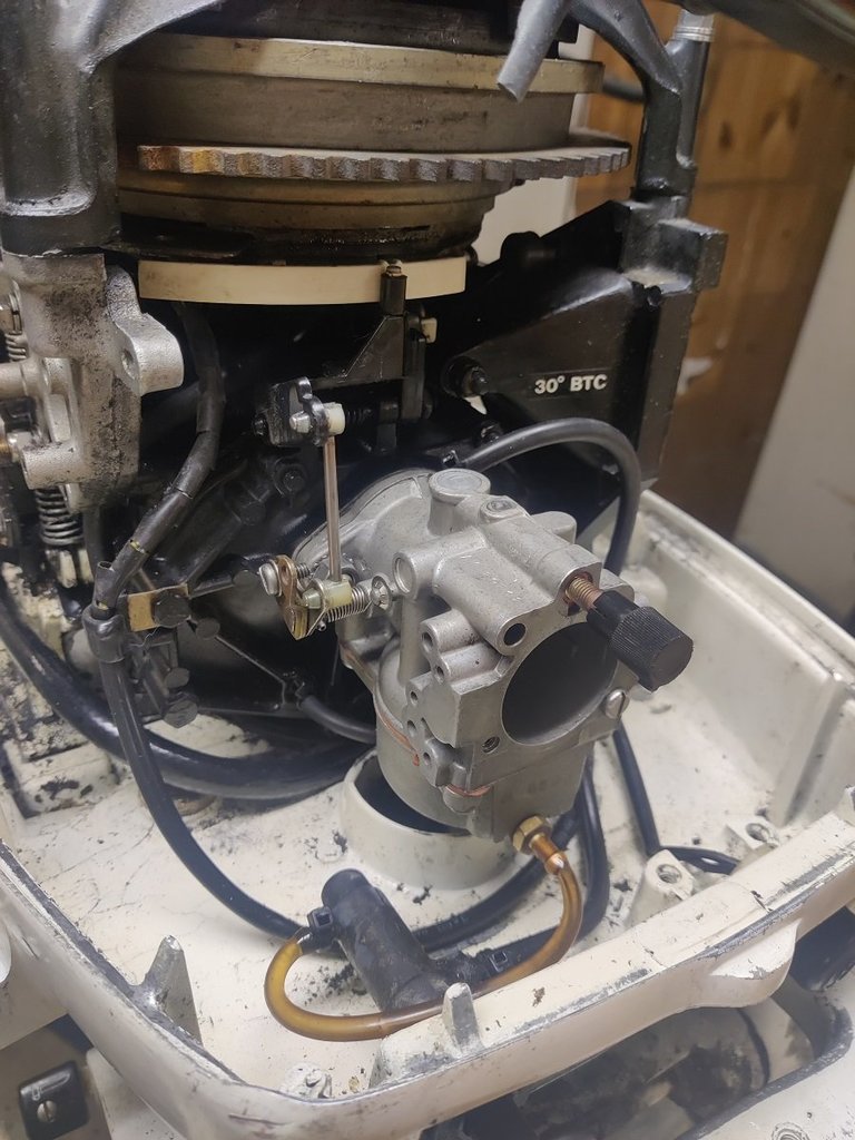

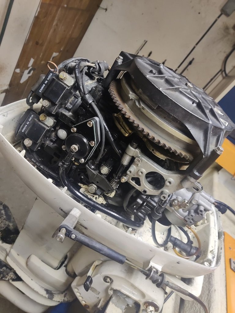

Lägger upp lite bilder ser ni något annat som är tokigt kan ni väl säga till haha tack på förhand.

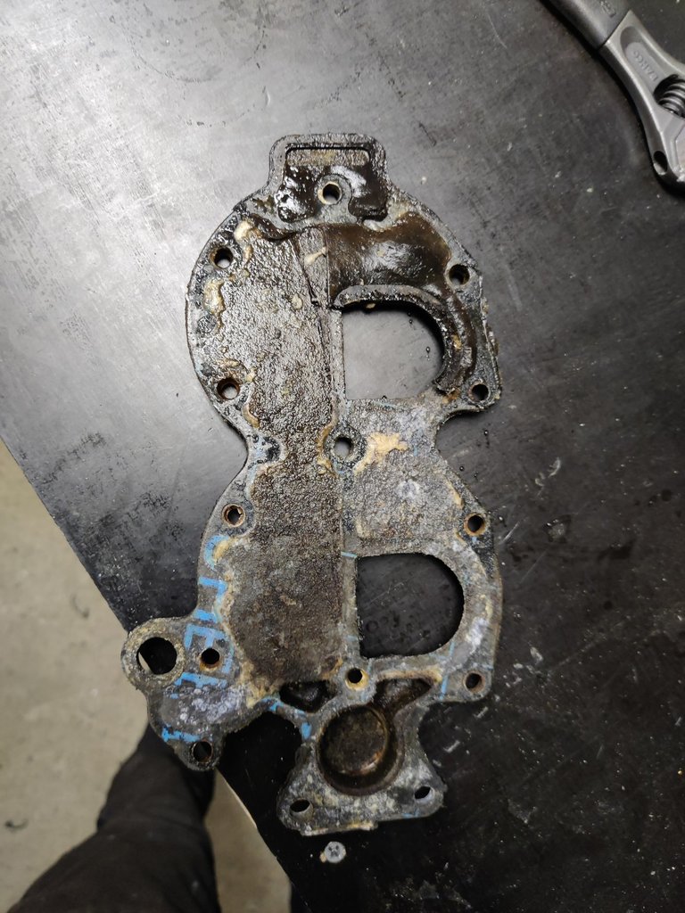

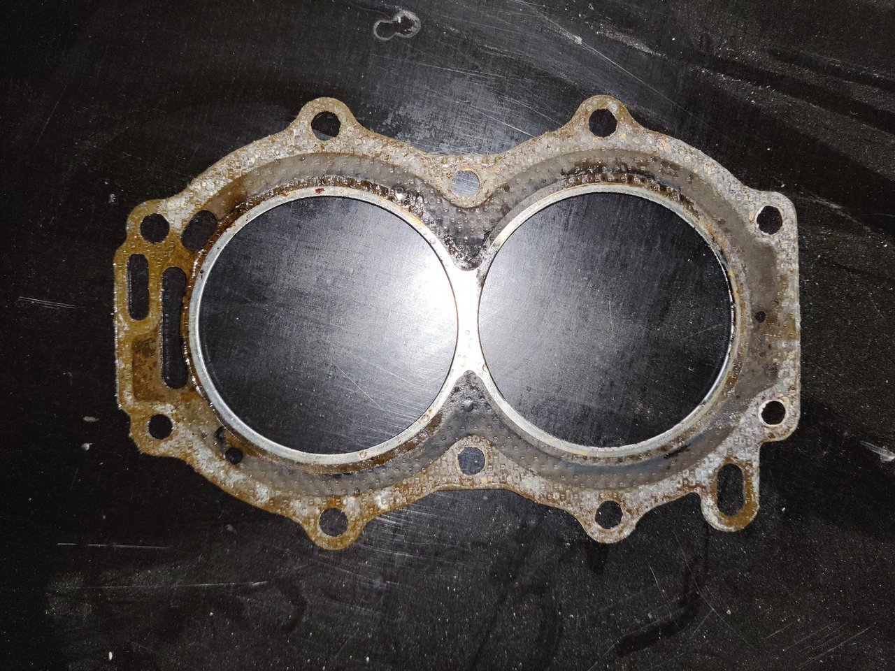

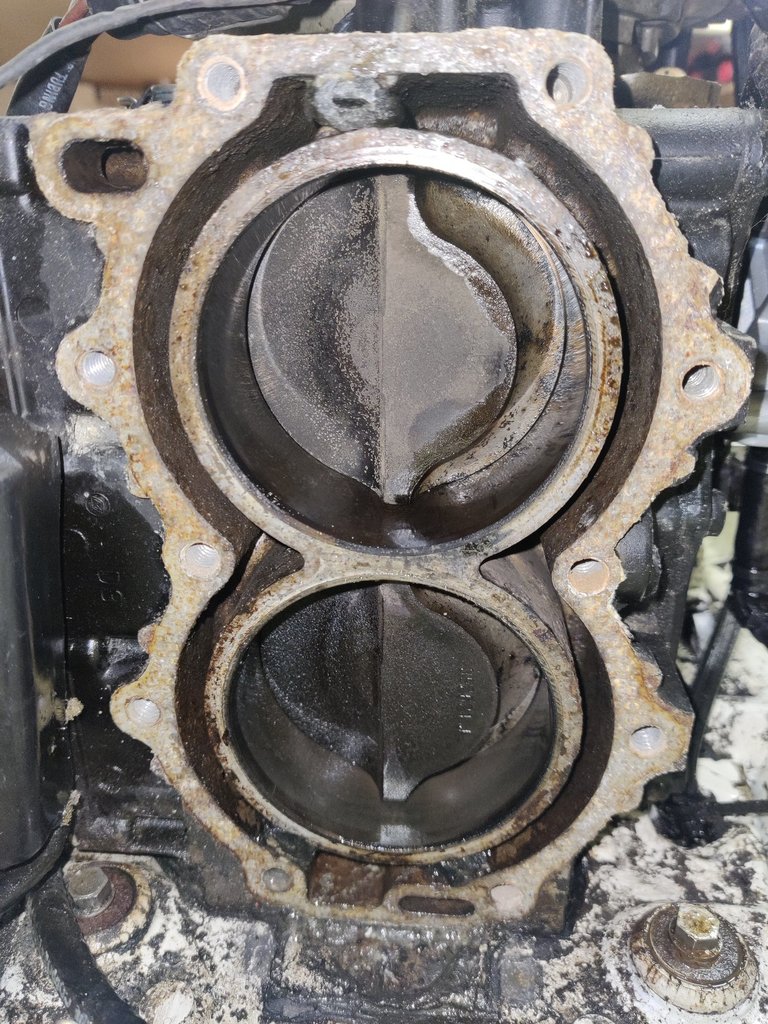

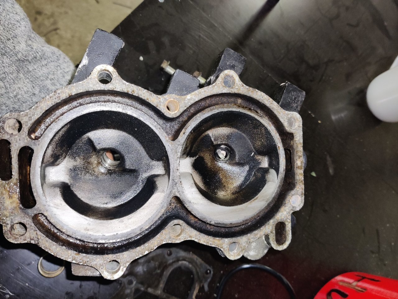

Ingen? Skulle verkligen uppskatta lite hjälp. Har tagit bort topplocket samt locket som sitter på topplocket och beställt nya packningar. Lägger upp lite bilder, vet inte hur det borde se ut men packningen till kylningen var helt trasig.
Fixa vattenläckaget låter som en bra första åtgärd...
Se till att gaslänkaget är justerat och bra, och trimma in motorn med förgasarmunstyckena (low/high speed jets, du håller i en på en av bilderna), tomgångsvarvtalet (idle stop screw), och tändförställningen. Kan finnas ev felaktigheter i översättningarna. För tändförställningen, sök på Youtube efter link and sync Johnson. This old outboard på youtube grejar mycket med liknande motorer.
