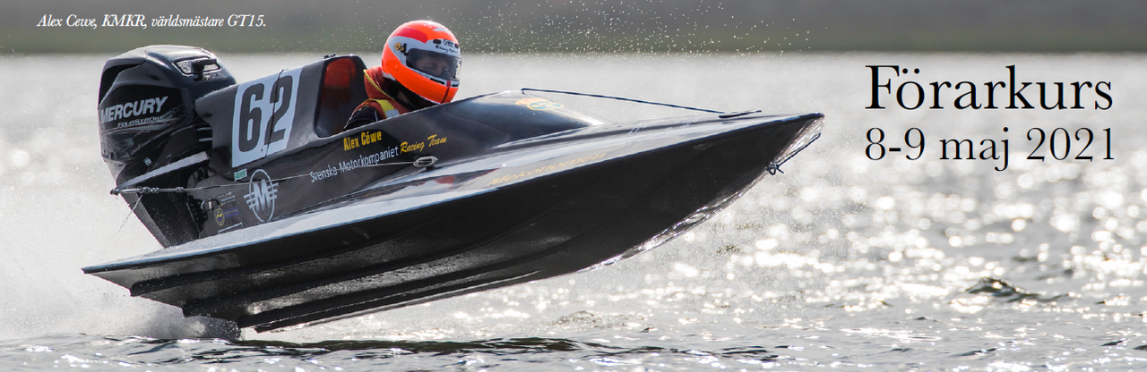

Aders 9 Postad 8 September , 2022 Hej! Har länge funderat lite till o från på att bygga en riktig racerbåt (se bild) och nu i vinter ska jag göra det. Den kommer inte att ligga i vattnet permanent, utan under en presenning. Därför har jag tänkt kanske vanlig plywood som plastas både inifrån och utifrån. Förstår att det bästa är att använd någon form av vattentålig plywood men tror inte att budgeten tillåter det. Något annat förslag på material i samma prisklass? Hur tjockt tycker ni att skrovet ska vara? Är det någon som har byggt något liknande som har tips på saker man ska tänka på? Har googlat runt lite men svårt att hitta ritningar på sådana båtar Är det någon som har det? All hjälp tas gärna emot! Dela detta inlägg Länk till inlägg Dela på andra webbplatser

IngemarE 3 924 Postad 9 September , 2022 14 timmar sedan skrev Aders: Har googlat runt lite men svårt att hitta ritningar på sådana båtar Är det någon som har det? Tror detta är den springande punkten och något du behöver ha löst innan du funderar vidare. Inte bara för att det kommer besvara dina frågor om byggprincipen, utformningen av skrov m.m. är inget man bara hittar på eller bygger på känn och sedan automatiskt får bra. Och ju högre fart och mindre marginaler, desto mer kritisk är utformningen av båtskrovet. Så är du ingen expert på båtdesign så är det dumt att lägga så mycket arbete utan att ha någon "hint" om slutresultatet. Dela detta inlägg Länk till inlägg Dela på andra webbplatser
Aders 9 Postad 9 September , 2022 Förstår att det är en ganska orimligt bygge. Var kanske lite otydlig i mitt första inlägg. Min tanke var att bygga mest för att det är kul. Det är ju bara ett plus om det blir en sjöduglig båt. Jag ska inte tävla eller åka långa sträckor med den utan kommer mer köra runt hamnen som är i lä bakom en ö. Om det blir såpas bra kanske man kan bygga en liknande som man mer tänker på skriv form o.s.v Dela detta inlägg Länk till inlägg Dela på andra webbplatser
