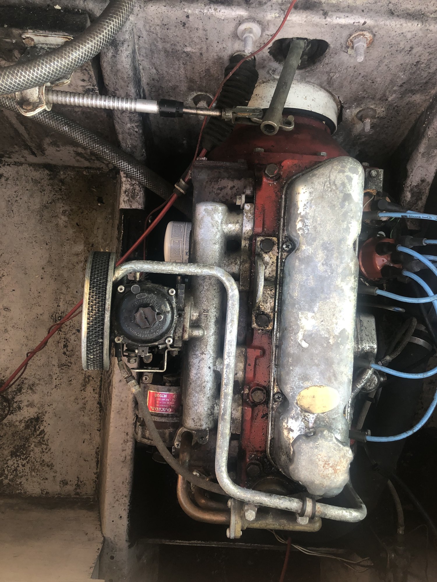

Hej. Tänkte köpa ny båt till helgen. Jag undrar vad det här kan va för vp b20?
Om det inte är en B18? B20 från ca 1970 hade fallförgasare.
Det finns en gjuten beteckning  i blocket på bb- sidan nedan oljepåfyllninglocket där du kan se om det är en b18 eller b20
Hej.
Om det är en B 20 och förgasaren ser ut att vara en stromberg 150, då heter den AQ 105/ 100A.
Är det en B 18 heter den nog AQ 95.

2022-09-08 vid 15:58 skrev sanktanna:
Hej.
Ingemar
Håller helt med om att det är en AQ105/100A.  Den fanns bara 1970. Och var den -
1a B20. En B18 ser lika ut. Men det står B20 på blocket, så där utgår jag från ditt ord.  Den är 52 år gammal , och sjövattenkyld. Orginal ” Stövel” som tar in kylvatten , o släppte ut avgaser.  Eftersom den har bytts ut misstänker jag att motorn oxå är slut.  Lyft topplocket. Troligen är det fullt av ”Rostgrus” runt 4 ans cylinder.
Jag har själv haft en sådan motor.  Var orolig varje gång jag var ute.  Byt / renovera. Fördelare , generator , vattenpump , förgasare, bränslepump , thermostat, startmotor, tändkablar , stift,  avgaslimpa m.m.    Men troligen även block o topplock.
När vi bytte till 280 drev gick båten 3 knop snabbare.
Med andra ord: Köp den inte , såvida du inte älskar att meka.
