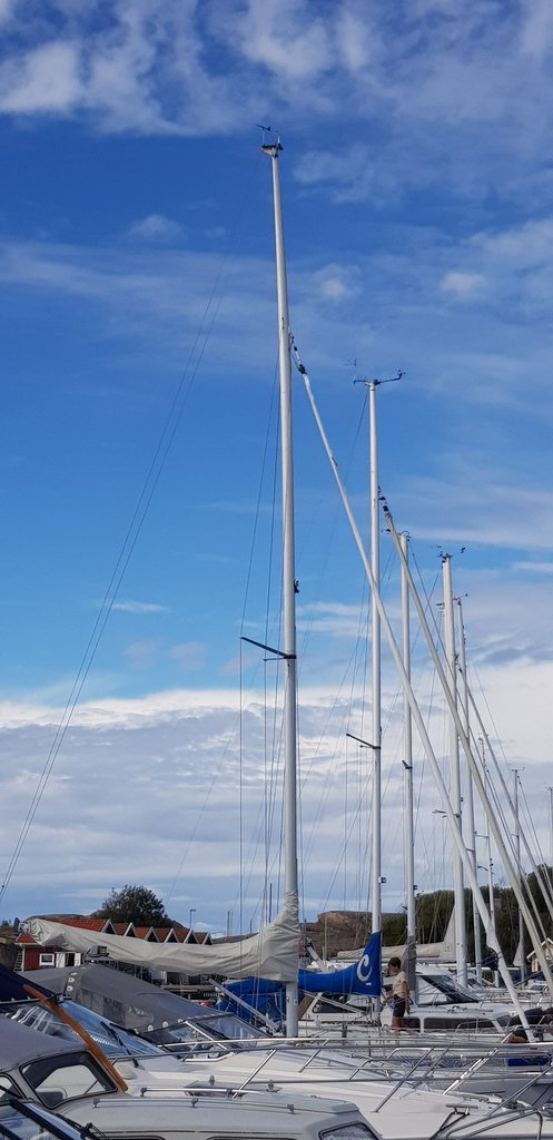

Här är mastböjen med full kraft i akterstaget (det gjorde ont i kroppen att dra åt så hårt!).

Här är en kombinerad bild där man ser mastböjen med akterstaget helt slackt (man kan se att staget hänger lite böjt på bilden) och med hårt (inte så hårt som bara går, men rejält) åtdraget akterstag. Ingen jättestor skillnad, och i princip allt är bara i toppen, ovanför förstaget.
Börja så, och kolla hur mycket det påverkar seglet. En liten böj gör mer än man tror när det gäller att plana ut seglet, speciellt ihop med att man sätter an cunningham.
