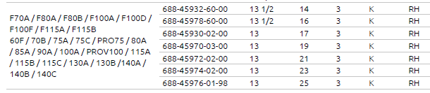

Lite så är det nog att jag hoppar på första bäst sättet att få den lite snabbare. Men framförallt skulle jag vilja få ner soppaförbrukningen lite. Kan tänk mig att det inte gynnar läget när den max varvar 4500. Propellern som sitter på är en stålpropeller 13x19. Hr du någon rekommendation vad man kan ha istället?

Yamahas Blacksteel propellrar lämpliga för din motor. Max 13x17 borde du ha med tanke på ditt max varvtal. Men kolla med någon propellerfirma som erbjuder byte till annan storlek/typ om du inte blir nöjd.
