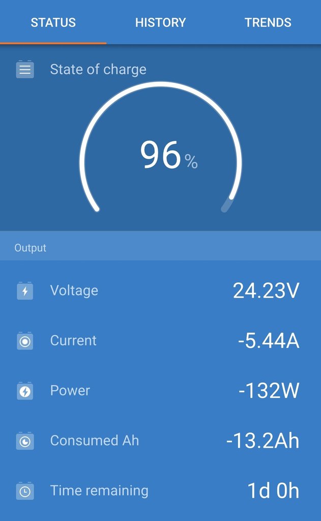

raol 2 496 Postad 13 Augusti , 2022 Installerade en Victron SmartShunt i torsdags kväll. Initialt såg allt rätt ut. Samma spänning på den som på alla andra mätare i båten (två plottrar, en spänningsmätare på elpanelen, en multimeter). I går eftermiddag visade den 14.7 V. Lite väl högt men solpanelen och regulatorn skulle väl kunna nå upp till det, så jag tänkte inte mer på det. Gav mig ut på en kvällstur och efter en timme visade den ca 17.6 V! Det finns absolut ingen spänningskälla på båten som kan ge det under segling. Några timmar senare, i hamn, var den uppe i 21.5 V... Har inte kollat än i dag, men håller trenden i sig är den väl över 30 V nu. Ni andra som har denna eller liknande produkter, har ni sett detta och vet ni i så fall om det går att fixa eller om det bara är att kasta den? Köpt begagnad, så kan inte reklamera eller ta det på garanti. Dela detta inlägg Länk till inlägg Dela på andra webbplatser
Peter_K 4 380 Postad 13 Augusti , 2022 Har du kontrollmätt med multimeter, så du vet att den visar fel? Jag menar, att det inte är en regulator som kastat in handduken och laddar sönder batterierna. Dela detta inlägg Länk till inlägg Dela på andra webbplatser
raol 2 496 Postad 13 Augusti , 2022 Som sagt, alla andra visar rätt. Det finns inte ens nåt på båten som i teorin skulle kunna ge 24 V som det står just nu. Dela detta inlägg Länk till inlägg Dela på andra webbplatser
raol 2 496 Postad 13 Augusti , 2022 Just nu. Dela detta inlägg Länk till inlägg Dela på andra webbplatser
Georg_Ohm 5 118 Postad 13 Augusti , 2022 Har du startat om den? Dela detta inlägg Länk till inlägg Dela på andra webbplatser
ChristerN 2 722 Postad 13 Augusti , 2022 Har du kopplat in den till batterierna först och sedan kopplat in panelerna? Annars kan det bli väldigt fel. Dela detta inlägg Länk till inlägg Dela på andra webbplatser
raol 2 496 Postad 13 Augusti , 2022 1 timme sedan skrev Georg_Ohm: Har du startat om den? Japp. Ingen skillnad. Dela detta inlägg Länk till inlägg Dela på andra webbplatser
raol 2 496 Postad 13 Augusti , 2022 10 minuter sedan skrev ChristerN: Har du kopplat in den till batterierna först och sedan kopplat in panelerna? Annars kan det bli väldigt fel. Kopplade bort solpanelen i går. Det gjorde ingen skillnad. Den är fortfarande bortkopplad nu. Dela detta inlägg Länk till inlägg Dela på andra webbplatser
ChristerN 2 722 Postad 13 Augusti , 2022 37 minuter sedan skrev raol: Kopplade bort solpanelen i går. Det gjorde ingen skillnad. Den är fortfarande bortkopplad nu. Testa att koppla bort batterierna nu när panelen är bortkopplad. Vänta 2 minuter och koppla sedan in batterierna, vänta någon minut och koppla sedan in panelen igen. Bevaka sedan spänningen över batterierna ordentligt så den inte sticker iväg. Visar shunten fortfarande tokiga värden skulle jag kontakta säljaren och fråga om denne, ärligt, kan säga att den funkade senast han använde den. Dela detta inlägg Länk till inlägg Dela på andra webbplatser
skippeer 446 Postad 13 Augusti , 2022 Jag hade konstiga värden på mitt ombyggda elsystem, förstod inte. Tog fram papper och penna, följde ledningarna och ritade verkligt kopplingsschema. Sedan fram med multiinstrument och mätte upp samtliga ledningar. Visade sig vara glapp på en kontaktor, drog åt 2 st M8 muttrar och problemet var löst. Mitt tips är att kontrollmäta som andra oxå föreslagit för metodisk felsökning lönar sig (inte fel med RTFM vid nyinstallation). Dela detta inlägg Länk till inlägg Dela på andra webbplatser
Peter_K 4 380 Postad 13 Augusti , 2022 4 timmar sedan skrev raol: Som sagt, alla andra visar rätt. Det finns inte ens nåt på båten som i teorin skulle kunna ge 24 V som det står just nu. Jag tänkte att den mätte solpanelernas spänning, och inte batteriet. Kan ju bli rätt mycket. 1 Dela detta inlägg Länk till inlägg Dela på andra webbplatser
raol 2 496 Postad 14 Augusti , 2022 Har nu tagit bort den ur elsystemet. Kopplat in den direkt på ett fristående blybatteri (inte inkopplat till nåt) och shunten visar 26.nåt volt. Så den är utan tvekan kaputt. Trist, men sånt får man räkna med ibland. Dela detta inlägg Länk till inlägg Dela på andra webbplatser

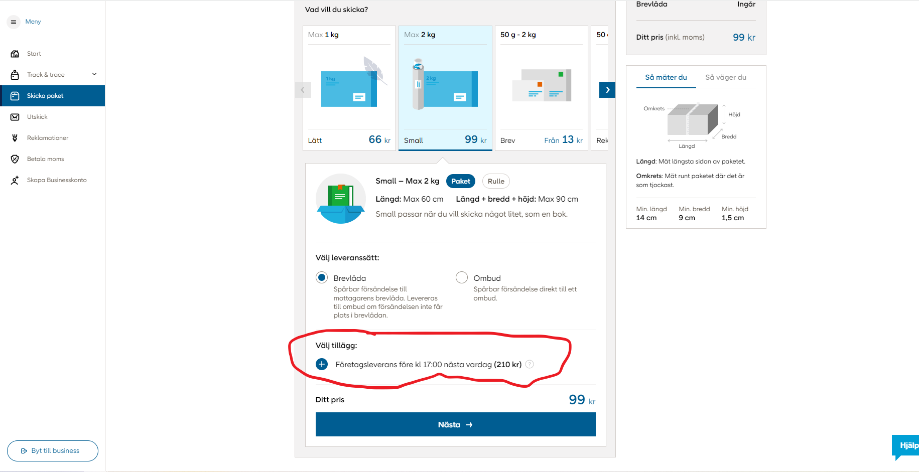

raol 2 496 Postad 16 Augusti , 2022 Irriterande att jag gjorde avsteg från min princip att aldrig köpa saker begagnat som inte börjar på B. Bostad, bil, båt - inget annat. Nu agerade jag impulsivt och trodde jag skulle spara 300-400 spänn på att köpa nåt begagnat, och så blir det precis så illa som jag alltid befarar. Jag har nu visserligen fått svar från grossisten i Sverige att det kan tas på garanti, men då återstår problemet att få skräpet till Stockholm. Jag vägrar skicka saker utan att det är både spårbart och med värdeförsäkring, men nån sån tjänst erbjuder inte Postnord. Bara en som går till ombud, men det hämtar företag så klart aldrig ut. Nån pakettjänst som går direkt till företag med spårbarhet och värdeförsäkring finns inte längre. Ska nu se om brorsan har nån bekant som ska köra Gbg-Sthlm nästa vecka, och lösa transporten på det viset. Det kan vara så. Dela detta inlägg Länk till inlägg Dela på andra webbplatser
IngemarE 3 885 Postad 16 Augusti , 2022 1 timme sedan skrev raol: Irriterande att jag gjorde avsteg från min princip att aldrig köpa saker begagnat som inte börjar på B. Vaddå, avsteg ? Batterimonitor.... 1 timme sedan skrev raol: Jag vägrar skicka saker utan att det är både spårbart och med värdeförsäkring, men nån sån tjänst erbjuder inte Postnord. Tror du ganska prisvärt kan skicka med Schenker (värde upp till 5000:-) och även få detta utkört mot ett smärre tillägg. Jo, de flesta företag hämtar annars faktiskt hos ombud. Dela detta inlägg Länk till inlägg Dela på andra webbplatser
raol 2 496 Postad 16 Augusti , 2022 14 minuter sedan skrev IngemarE: Vaddå, avsteg ? Batterimonitor.... Hahaha! 15 minuter sedan skrev IngemarE: Tror du ganska prisvärt kan skicka med Schenker (värde upp till 5000:-) och även få detta utkört mot ett smärre tillägg. Jo, de flesta företag hämtar annars faktiskt hos ombud. Jag väntar tills jag får besked om brorsans bekanta kan ta med upp. Om man inte uttalat hämtar hos ombud ska man inte räkna med det. Har hört många historier om hur paket blivit liggande för att företag helt enkelt vägrar hämta hos ombud, för t ex returer eller inskickade saker för service, så det misstaget tänker jag inte begå. DHL kollade jag, men där går inte att hitta några som helst villkor för pakettjänsterna, så det räknar jag bort. Schenker hatar jag, men om de kan lösa det så får jag kanske krypa till korset. Det är verkligen helt bedrövligt svårt att skicka paket som privatperson nu. Förr var det enkelt, med Postens företagspaket, men de slarvade väl bort för många för att behålla den tjänsten... 1 Dela detta inlägg Länk till inlägg Dela på andra webbplatser
Wildeside 493 Postad 16 Augusti , 2022 Jag kunde iaf boka med utkörning med både Postnord och Schenker på deras hemsidor. Inte för att det va billigt men fullt möjligt. Dela detta inlägg Länk till inlägg Dela på andra webbplatser
raol 2 496 Postad 22 Augusti , 2022 2022-08-16 vid 20:47 skrev Wildeside: Jag kunde iaf boka med utkörning med både Postnord och Schenker på deras hemsidor. Inte för att det va billigt men fullt möjligt. Jag har inte hittat nåt. I informationen för tjänsten "Värde" står inget annat än att mottagaren måste hämta ut hos ombud. Och det gör inte företag om de inte uttryckligen sagt att de gör det. Dela detta inlägg Länk till inlägg Dela på andra webbplatser
Wildeside 493 Postad 22 Augusti , 2022 27 minuter sedan skrev raol: Jag har inte hittat nåt. I informationen för tjänsten "Värde" står inget annat än att mottagaren måste hämta ut hos ombud. Och det gör inte företag om de inte uttryckligen sagt att de gör det. 4.1 Generellt PostNord ansvarar för varuvärden upp till 50 000 kr per sändning. Med sändning avses en eller flera paket från en och samma avsändare till en och samma mottagare och som inlämnats till PostNord vid samma tillfälle. PostNord ansvarar ej för skador på kyl, frys- eller färskvaror som är en följd av kyla eller värme utöver normal transporthantering. https://api2.postnord.com/rest/customer/v2/ptm/file/download/4984.25344?disposition=inline&_ga=2.43526381.950631058.1661192405-1545160719.1655843436&_gac=1.150803012.1661192405.Cj0KCQjw0oyYBhDGARIsAMZEuMui3_JE9ZQFvtKkhLm2KXBJXo2hTUA32sKz-G1IjgXlKP6-GDNz-VwaAuK4EALw_wcB Är det något jag missat eller missförstått i vad du söker så ber jag om ursäkt och du får gärna förklara så att jag(=5 åring) förstår😁 1 Dela detta inlägg Länk till inlägg Dela på andra webbplatser
raol 2 496 Postad 22 Augusti , 2022 2 minuter sedan skrev Wildeside: 4.1 Generellt PostNord ansvarar för varuvärden upp till 50 000 kr per sändning. Med sändning avses en eller flera paket från en och samma avsändare till en och samma mottagare och som inlämnats till PostNord vid samma tillfälle. PostNord ansvarar ej för skador på kyl, frys- eller färskvaror som är en följd av kyla eller värme utöver normal transporthantering. https://api2.postnord.com/rest/customer/v2/ptm/file/download/4984.25344?disposition=inline&_ga=2.43526381.950631058.1661192405-1545160719.1655843436&_gac=1.150803012.1661192405.Cj0KCQjw0oyYBhDGARIsAMZEuMui3_JE9ZQFvtKkhLm2KXBJXo2hTUA32sKz-G1IjgXlKP6-GDNz-VwaAuK4EALw_wcB Är det något jag missat eller missförstått i vad du söker så ber jag om ursäkt och du får gärna förklara så att jag(=5 åring) förstår😁 Ok, jag läste produktbeskrivningen. Det är ju rätt korkat av dem att ha en produktbeskrivning som säger en sak och sen alternativ när man faktiskt är redo att skicka som säger nåt helt annat. Ungefär som att köpa ett paket mjölk och sen är det banansmak när man dricker... Men ja, då är det ett alternativ trots allt. Tack för det! Schenker hade undantag i varuförsäkringen som gör det högst osäkert om nån elektronikpryl omfattas, så där står jag över i alla fall. Sån jävla soppa det är med dessa fraktbolag. Kundovänligare verksamheter får man leta efter. 1 Dela detta inlägg Länk till inlägg Dela på andra webbplatser
