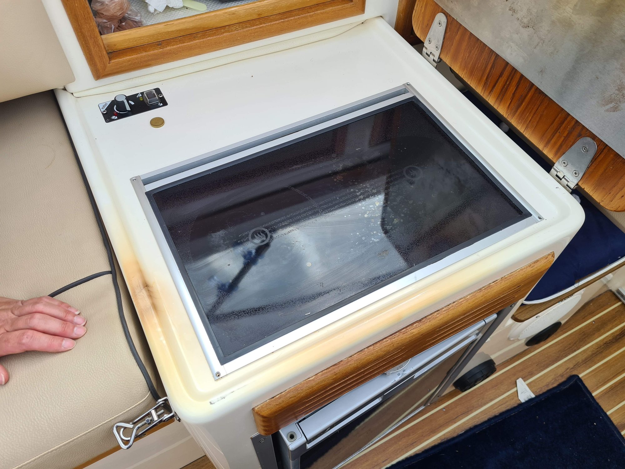

Hej, någon som vet hur/om man kan få bort missfärgning i plasten efter en värmeskada. Ytan känns ok, men missfärgningen tycks sitta ganska djupt i plasten.
blekning, ommålning?
Tacksam för idéer och tips.
Oxalsyra/vattenlinjeblekning skulle jag pröva med först, men jag tror inte det funkar.
Sedan skulle jag pröva att slipa med ganska fint våtslippapper, 400-papper och se vad som händer.
Om inte det hjälper så skulle jag bli mera våldsam medveten om att jag då kanske förstör mer än jag åtgärdar och vara beredd på att lägga på ett nytt lager topcoat som jag sedan slipar och polerar så att det ser ut som nytt.
Kanske skulle jag nöja mig med att få bort det värsta och stå ut med några missfärgningar. Det beror ju på hur mycket som går att våtslipa bort.
Lycka till!
Mackey
Våtslippapper och sedan - när/om missfärgningen går bort - autosol eller annan rubbing för att polera bort slipreporna.
Men är det bränt och inte bara "matlagningssmuts" som satt sig rejält kan det vara svårt att få bra. Då är det nog övermålning som gäller, men det måste ju då vara en värmetålig färg. Annars är problemet tillbaka etter värre....
