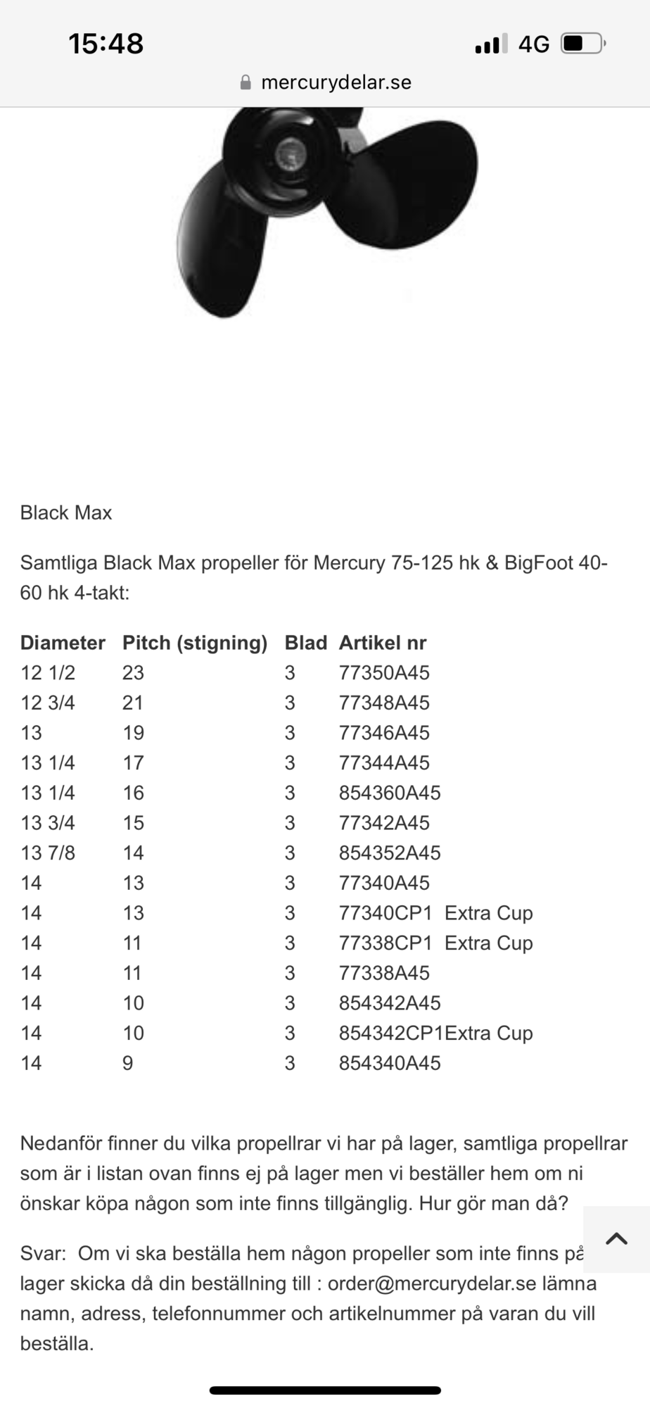

Rolle85 72 Postad 6 Augusti , 2022 Min mercury 125hk är ordentligt stark och jag planar på 1 sek. Om man vill öka hastigheten vid sådär 4000 rpm, vilken propeller ska jag ha då? Detta är min nuvarande: Dela detta inlägg Länk till inlägg Dela på andra webbplatser

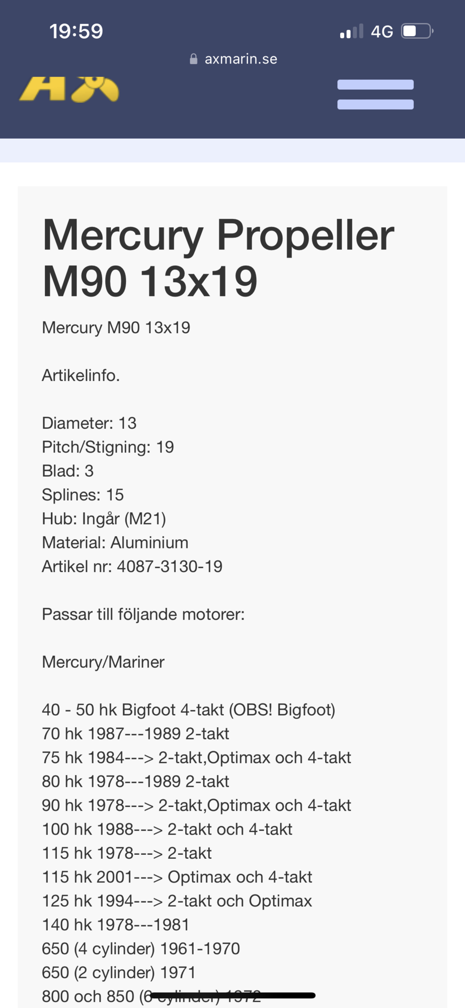

Rolle85 72 Postad 7 Augusti , 2022 Detta är min nuvarande propeller: Dela detta inlägg Länk till inlägg Dela på andra webbplatser
Kane 991 Postad 7 Augusti , 2022 Vad har du för maxvarv idag och vad är motorns max varvtal? Dela detta inlägg Länk till inlägg Dela på andra webbplatser

Alanningen 210 Postad 8 Augusti , 2022 Enligt vad jag kan se på nätet så verkar rekommenderat varvtalsområde för full gas ligga mellan 4750-5250 varv för din motor. Jag skulle rekommendera att du byter till en stålpropeller och går upp från 19" stigning till 20 eller 21". T ex en Mercury Laser II. Dela detta inlägg Länk till inlägg Dela på andra webbplatser
Rolle85 72 Postad 8 Augusti , 2022 5 timmar sedan skrev Alanningen: Enligt vad jag kan se på nätet så verkar rekommenderat varvtalsområde för full gas ligga mellan 4750-5250 varv för din motor. Jag skulle rekommendera att du byter till en stålpropeller och går upp från 19" stigning till 20 eller 21". T ex en Mercury Laser II. Verkar bara finnas 21”? Dela detta inlägg Länk till inlägg Dela på andra webbplatser
Kane 991 Postad 8 Augusti , 2022 10 minuter sedan skrev Rolle85: Verkar bara finnas 21”? Det är vanligt att propellrar endast finns i 2"-steg. Stämde motorns varvtalsområde som @Alanningen skrev? Dela detta inlägg Länk till inlägg Dela på andra webbplatser
Alanningen 210 Postad 9 Augusti , 2022 22 hours ago, Rolle85 said: Verkar bara finnas 21”? Stämmer för Black Max, men du bör byta till en stålpropeller. Propellern gör mycket för båtens egenskaper och prestanda än vad man kan tro. Den jag nämnde, Laser 2, finns i 1"-steg. Dela detta inlägg Länk till inlägg Dela på andra webbplatser
Rolle85 72 Postad 9 Augusti , 2022 6 timmar sedan skrev Alanningen: Stämmer för Black Max, men du bör byta till en stålpropeller. Propellern gör mycket för båtens egenskaper och prestanda än vad man kan tro. Den jag nämnde, Laser 2, finns i 1"-steg. Jag kom upp i 5300rpm idag med 4 vuxna, 90l bensin Dela detta inlägg Länk till inlägg Dela på andra webbplatser

Alanningen 210 Postad 10 Augusti , 2022 12 hours ago, Rolle85 said: Jag kom upp i 5300rpm idag med 4 vuxna, 90l bensin Om det varvtalsområdet jag skrev stämmer så är din propeller i minsta laget. Jag brukar försöka hitta en propeller som når toppen av det rekommenderade varvtalsområdet med mig ensam i båten. Men jag vet att det inte alltid är möjligt att prova sig fram utan man måste gissa och sen köpa propeller. Det är heller ingen garanti att en Laser II 20" eller 21" blir perfekt. Olika propellrar i samma stigning kan bete sig väldigt olika beroende av blad-design. Dela detta inlägg Länk till inlägg Dela på andra webbplatser
