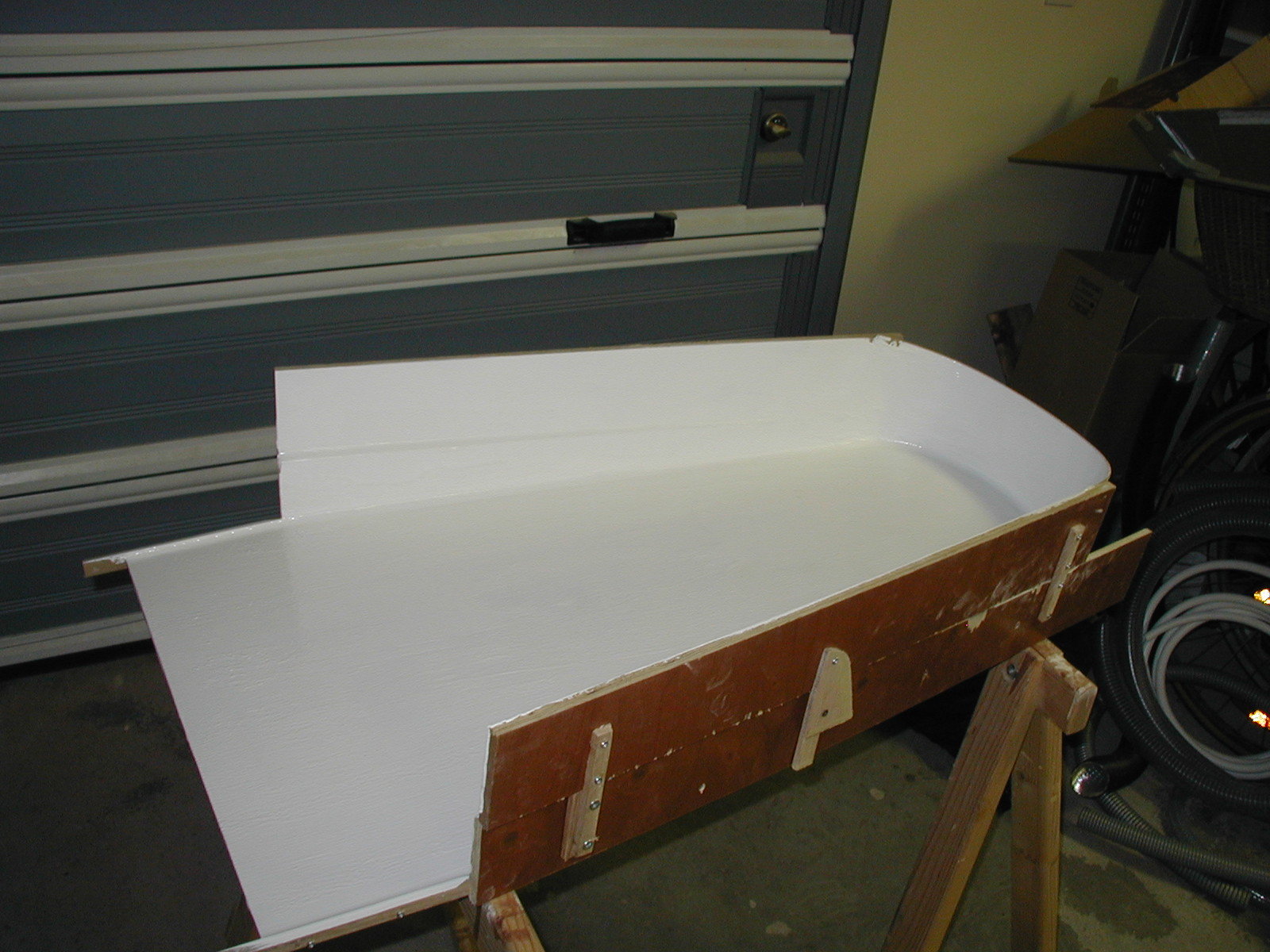

EDIT: Skickar med några bilder av ett tidigt projekt (peket till förra båten), där du bl.a. ser spacklingen. Tyvärr kom "vecket" fel i höjd gentemot resten av båten, men det var ingen som någonsin brydde sig om det sedan....

Designen blev fin och flera av radierna blev riktigt bra men...
1. På de stora ytorna har jag inte lyckats få glasfibret att fästa tillräckligt på gelcoaten  vilket skapat stora bubblor. Dessa går nog att slipa ner och spackla, men det var trist...
2. Jag hade gjort ett "lock" till soffan med ett stort hål i mitten för att kunna få en radie i glasfiber även på överdelen. Denna var svårt att komma åt så lamineringen blev inte bra här
3. Invändigt ser soffan hemsk ut då jag troligtvis inte mättat glasfibern med tillräckligt med polyester
Jag ska provmontera soffan i båten för att se att den fungerar som tänkt och sedan måste jag bestämma mig för om jag ska försöka rädda den eller börja om.
Fråga:
Det är många lager och ganska snabba ryck som gäller. Finns det någon risk om jag skulle låta de olika delarna härda ut mycket längre mellan lagren? Jag tänker om jag efter att lagt de första glasfiberremsorna låter den stå ett dygn innan jag fortsätter med nästa lager och så vidare? Absolut kommer det ta mycket längre tid, men jag gissar att risken minskar att jag "sabbar"föregående lager om det verkligen får bli stenhårt innan jag tar nästa. Kanske kan jag då till och med slipa till ojämnheter från föregående lager innan jag lägger på nästa. På samma sätt kan jag då tynga ner plywoodskivorna på ett helt annat sätt om jag bara lägger plywood på en sida och har denna nedåt går det ju att lägga på tyngder. Som det var nu la jag på all plywood (fem sidor) samtidigt och fick förlita mig på polysterns "greppvillighet"
En bild på resultatet så långt...
Svårt att säga utan bild. Men mattan skall visserligen mättas/blötas rejält, men mer än att den blir just genomblöt tillför inget positivt.

Men den ser väl inte så dum ut ?

Stort tack för alla utförliga svar.! Då jag har två soffor till samt ett pentry som ska plastas med samma metod gäller det ju att inte göra om samma misstag igen utan koncentrera sig på att göra nya misstag 🙂
Och viss ser den "ok" ut men det är alldeles för många skavanker för att jag ska vara nöjd. Förhoppningsvis går den dock att rädda - jag har köpt på mig ett stort lager våtslippapper, gelcoat och förtjockningsmedel för att kunna rädda det som räddas kan
