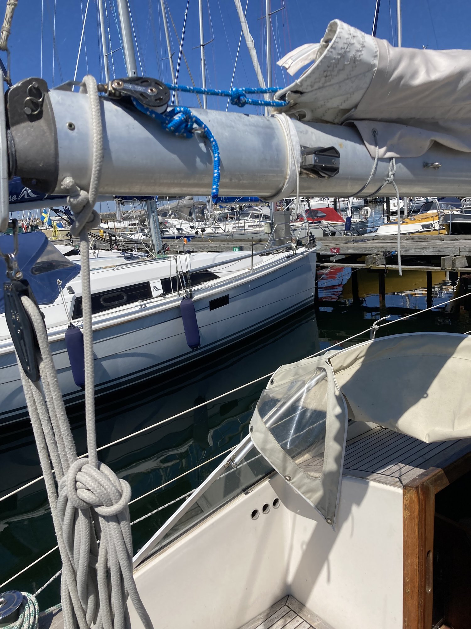

Mitt storskot är obehagligt nära plottern på piedestalen. Att flytta skotskenan är ett meck (och kanske inte ger bästa resultat), däremot så föreslog båtgrannen att flytta skotfästet förut på bommen istället, en dm eller så. Nu har jag inte lust att borra och popnita etc i bommen utan tänker mej istället ett knyt-skotfäste med hjälp av någon finurlig konstruktion som är lätt att sätta dit; kardborre i kombination med ev tjockare lina/tamp att fästa skotschacklet ev en mindre vajer som fästs i tamp och fixeras.
Hoppas att det "make sences" i beskrivningen
Frågan är om de krafter som fästet på bommen utsätts för kan slita sönder tamp/ kardborreband eller om det är en vettig och enkel lösning som kan fungera?
Lägg upp enbild på nuvarande skotfäste i bommen.
Kan ju väcka ideer.
Kardborreband tror jag
knappast håller för dessa krafter.
Eftersom den är rattstyrd utgår jag från att det är minst en 35-fotare eller så. Du får nog räkna med krafter på (fel enhet, jag vet, men alla förstår) 700 kg eller mer som det ska hålla för.

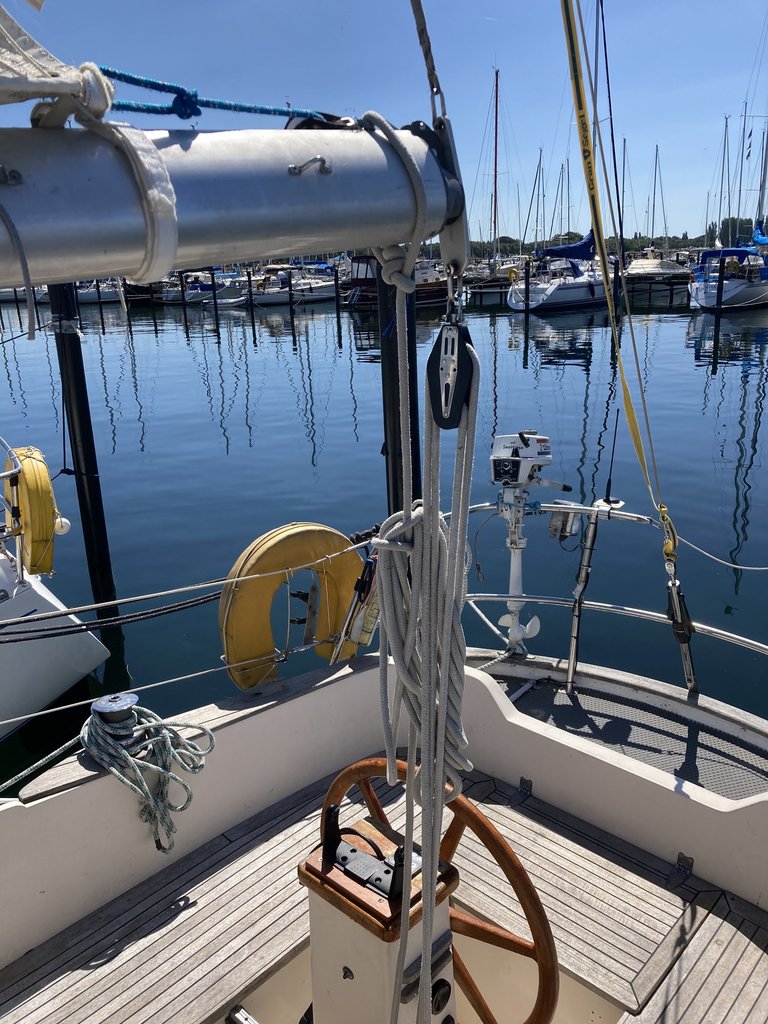

Några bilder på bommen. Båten är en Monsun 31 fot.
En lina runt bommen ser ju ut att kunna funka, så det skulle jag pröva innan jag ev. gjorde något mera permanent.
Även på riktigt stora båtar, Volvo Ocean race båtar och liknande, så använder man ofta ett band. Någon sorts lyftband som tål UV ljus funkar säkert perfekt.
Om du bara vill testa? Åk till Swedol och köp ett lila lyftsling, ca 75 kr. Håller för 1000 kg
